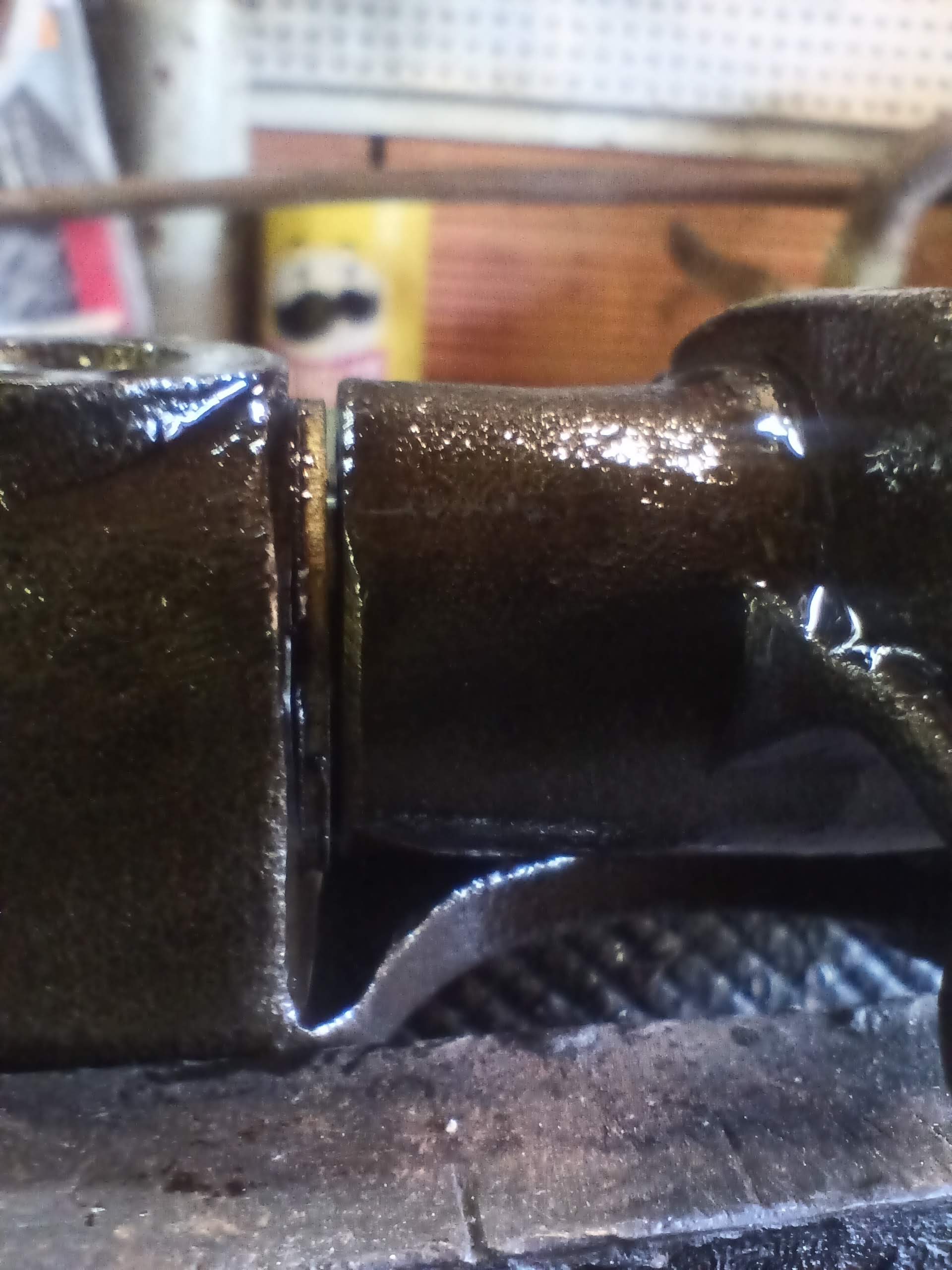

Messages : 1149
Re: Calage rampe distribution
Voic le montage avec la rondelle elastique:
A noter que vu l'usure de l'axe sur le bout je l'ai repositionné en le tournant de 120°.
