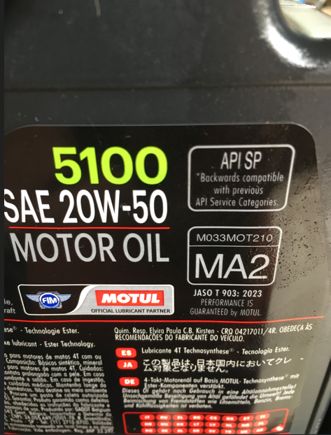

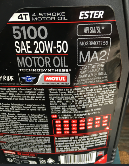

Pour répondre à Mifink, j'ai fais ma vidange aujourd'hui avec de la MOTUL 5100 20W50, comme je fais d'habitude, et la norme API as augmenté,( avant API SM/SL et maintenant API SP ) ce qui sous entend, que les nouvelles normes apporte plus en qualité ?mifink a écrit : 05 août 2025 16:51 Slt à tous

j'ai voulu faire mes réglages jeu aux culbuteurs, mais le jeu n'as pas changé . changement de joint liège pour rien , tant pis , mais je trouve que le cylindre côté panier claque un peu plus que l'autre, alors que les jeux sont corrects. Est ce le fait que le bruit du moteur est différent ,du fait , qu'il se répercute sur la cloison du panier ? What is the question

Slt
Tu as tout à fait raison,les ingénieurs en pétrochimie font continuellement évoluer
leurs produits et c est ce qui fait aussi changer les indications APi .
Pour le bruit des culbus ,perso je n' y ai jamais vraiment fait attention.
Je te l accorde, 70 printemps le mec est un peu dur de la feuille.
Le panier doit certainement faire caisse de résonance...
Dès l instant où tu es certain de tes réglages ne te fais pas de soucis.
