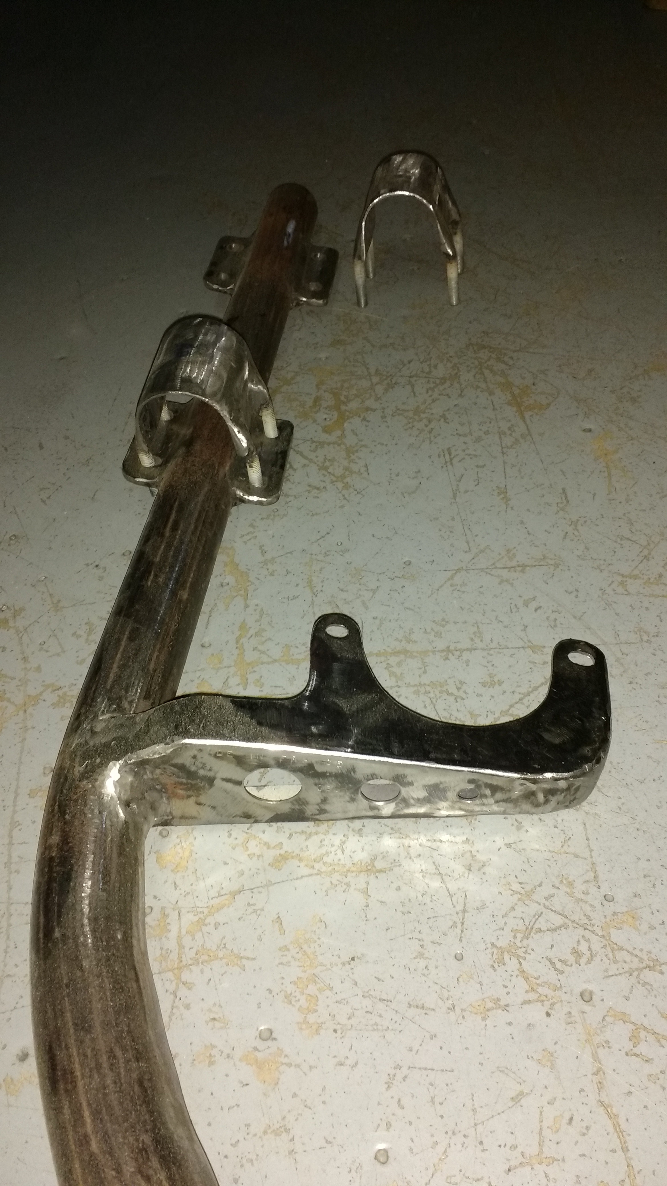

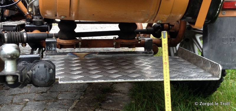

Montage sur la Zorgolette avant le voyage à Irbit : une modification du bras de rigidification de l’attache remorque va permettre de loger quelques trucs.
L'idée est d'y poser une boite de 450x350x150 mm pour y transporter l'huile et d'autres trucs.
Depuis j'ai remplacé les caoutchouc de suspension du panier par des ressorts d'amorto pour relever le cul du panier et gagner de la place pour la caisse à outils.

Joli travail, mais du coup la remorque n'est pas au centre. Ma tente de toit fait 1m30 de large, j'ai pas envie de tout accrocher au passage. :)

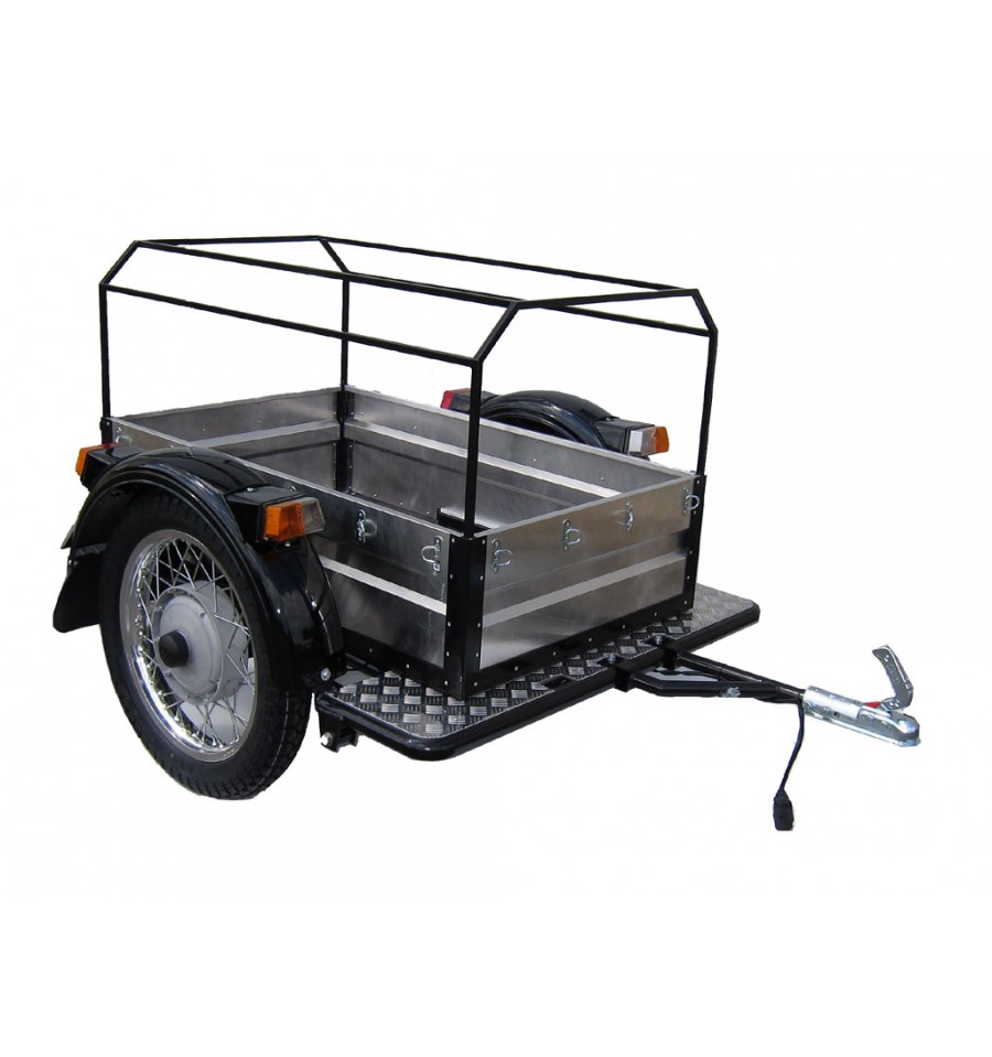

Voilà un lien qui montre l'attelage ural ou l'on peut deviner qu'il est Fixer sur la barre avant et arrière du châssis
Mais après rien t'empêche de faire a ton idée nous ne sommes pas a l'abri d'une nouvelle façon de faire mais j'ai des doutes
https://boutique.cbesprit.fr/produit/19 ... rque-ural/

Arsene a écrit : 26 août 2025 19:47 Joli travail, mais du coup la remorque n'est pas au centre. Ma tente de toit fait 1m30 de large, j'ai pas envie de tout accrocher au passage. :)
Je comprend tes contraintes.
Il est possible de fixer la barre d'attelage sur le tube principal du châssis comme prévu en standard et de modifier ensuite la position de la boule en modifiant la forme de la barre - je me rappelle que Kalamine avait fait un truc comme ça mais les photos ont disparue du forum.
Tu doit pouvoir le contacter pour lui demander des photos de son montage.
un truc du genre :

Regarde la remorque Ural, on voit que l'attache est déporté pour que l'ensemble soit aligné:

Je vais voir ça. Merci pour les photos.
