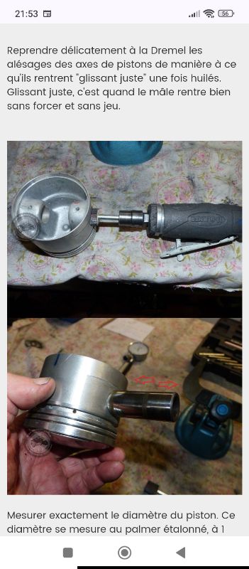

Oui il faut à minima que l'axe coulisse bien dans la bielle.
Dan (Est Motorcycles) recommande que l'axe soit libre dans la bielle mais également dans le piston.
