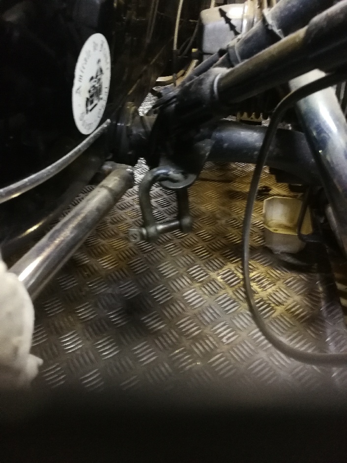

Bonjour à l'avant fabriquer un anneau métal en 2 ou 3mm percer un grand trou sur avant pour mettre tire fort ou manille et un autre au diamètre du boulon de fixation basse du tirant de side et fixer avant écrou. Possible aussi un boulon plus long pour écrou et contre écrou. J, ai ça sur la mienne je te fais photo si je retrouve ton 06

Une simple élingue (les mauves qu'on voit partout) pour faire une boucle autour de la traverse transversale horizontale (avant), et le tour est joué.Jeanclaude44 a écrit : 22 août 2026 15:27 Bonjour les amis.

Hello JP.Westy64 a écrit : 22 août 2026 17:32Une simple élingue (les mauves qu'on voit partout) pour faire une boucle autour de la traverse transversale horizontale (avant), et le tour est joué.Jeanclaude44 a écrit : 22 août 2026 15:27 Bonjour les amis.

Merci pour l'info. Je ne peux pas mettre à l'endroit indiqué car à cet endroit se trouve le ridoir de fixation avant de la moto.

Bonne idée l'élingue, surtout que j'en ai déjà une.Jeanclaude44 a écrit : 22 août 2026 19:29Hello JP.Westy64 a écrit : 22 août 2026 17:32Une simple élingue (les mauves qu'on voit partout) pour faire une boucle autour de la traverse transversale horizontale (avant), et le tour est joué.Jeanclaude44 a écrit : 22 août 2026 15:27 Bonjour les amis.
