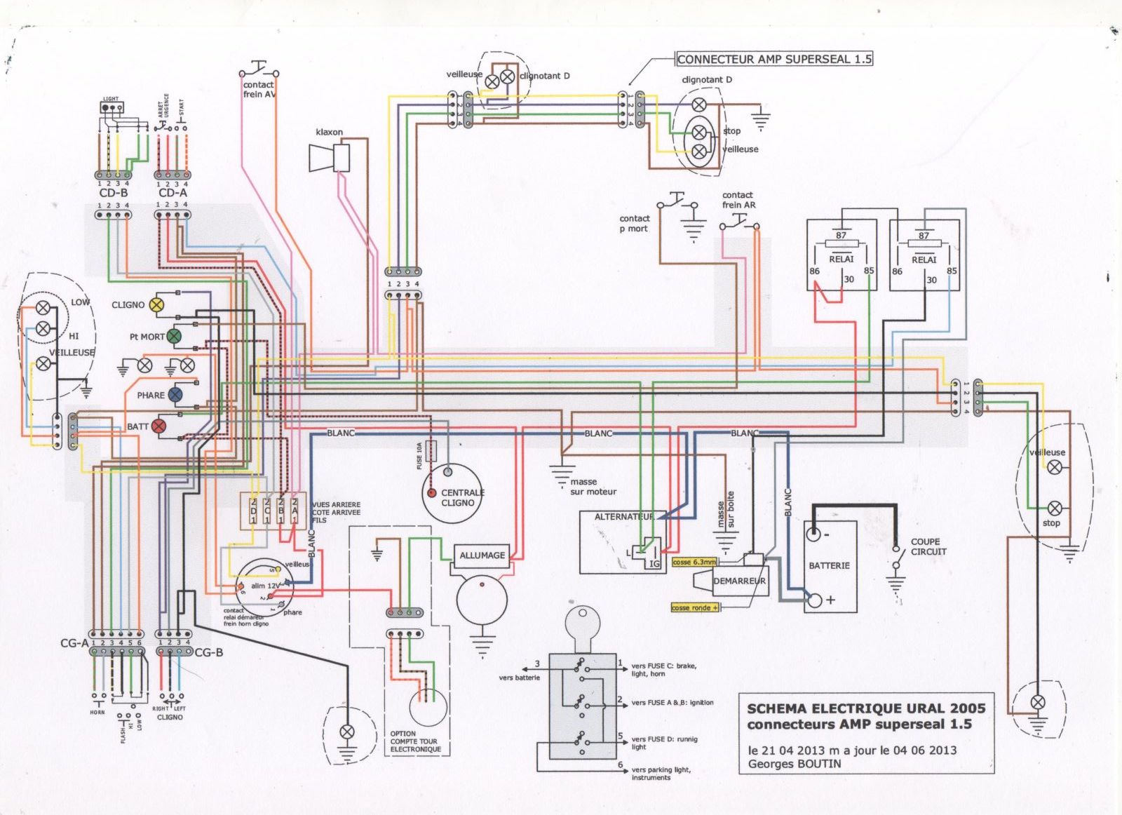

Je suis entrain de monter , sur mon Ural de 2016 , un klaxon plus puissant que celui d'origine
Son alimentation se fait par un fil positif rouge
La masse se fait par son support
Je l'ai fixé sur la caisse du side
J'ai tiré un fil + et un fil de masse depuis ce support jusqu'à l'alimentation de la moto
Mon problème est que quand je branche le + et le - dans les cosses d'alimentation du klaxon d'origine le nouveau klaxon fonctionne en permanence sans que je mette le contact

Salut, le klaxon d'origine est désactivé par le moins et non le plus. Chercher de se côté.

Re: Le Casse tête électrique de philippius
Je confirme les propos du Captain
Le Klaxon est raccordé au + après un fusible et la mise à la masse passe par le contacteur au guidon.
Attention à la puissance du nouveau Klaxon car si l'ampèrage nécessaire au fonctionnement du nouveau Klaxon est important il faut peut-être utiliser un relais intermédiaire pour ne pas faire fondre les fils d'origine.
Le bon schéma électrique de la version 2016 Pas trés lisible mais je l'ai en pdf et je peux te l'envoyer par mail.
Bon ben vu que le contacteur agit sur la rupture de masse, dés que tu branche ton (+) et étant donné que tu l'a fixé directement sur la ferraille (donc à la masse) ton contacteur est shunté d'ou déclenchement du klaxon, mais je pense que tu l'avais compris avec l'indication des potos.
Tu as intérêt à le monter avec un relai si il est plus puissant que celui d'origine.
