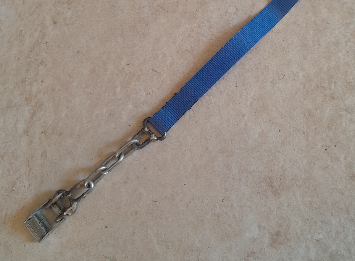

j'ai terminé la fabrication de mes chaines ......plus qu' a essayer .

Très intéressant, bravo.

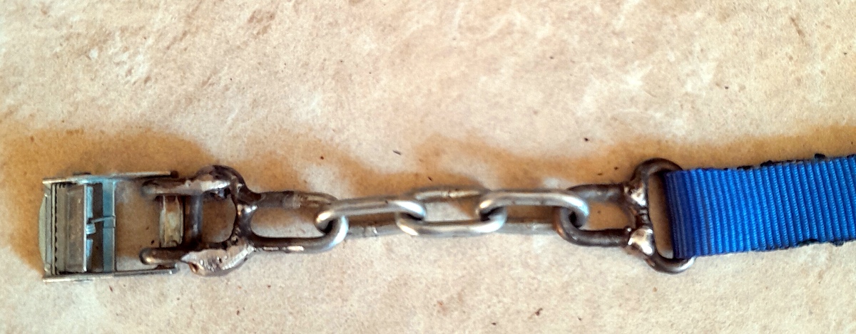

Tu peux montrer l'autre côté de la boucle ?

L'autre coté il n'y a rien . la sangle est coupé en biais tout simplement . C'est un prototype pour le moment . je vais en faire une bonne dizaine et on verra . mais si ca se trouve ca ne va pas me servir .....(rire) . Peut être à Allanche ....

C'est vrai que nous autres gens des plaines avons tendance à beaucoup réfléchir ( criser ?) dès qu'il y a possibilité de neige... :D
