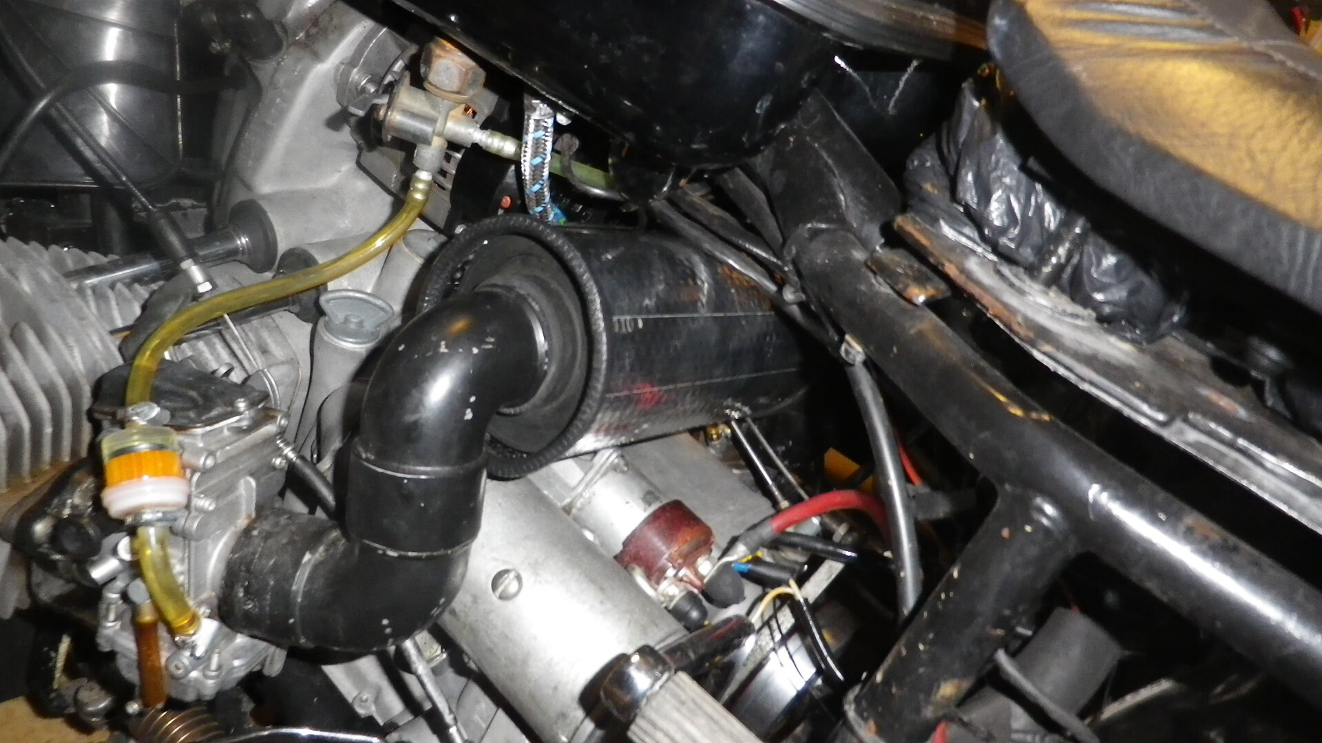

On m'a parlé de mettre un tube PVC entre 2 coudes en caoutchouc.
Je vais commencer par mesurer les diamètres.Papycoz a écrit : 07 oct. 2024 21:35 On m'a parlé de mettre un tube PVC entre 2 coudes en caoutchouc.

J'ai tout monté, commencé à tout régler, et rapidement je me suis heurté à nouveau au problème du niveau de cuve sur l'un des carbus (le droit).
Après avoir inondé un cylindre, puis fonctionné normalement, je suis allé faire un test dynamique, et ça ne marche pas correctement. Le moteur ne monte pas dans les tours. J'ai voulu vérifier les niveaux de cuve.
A gauche OK, à droite KO.
Le souci est que quand j'essaie de le régler, je passe de "bouché" (l'essence ne descend pas dans la cuve), à "pisse partout" (l'essence coule par les trous dans le venturi du carbu).
Bref, j'en reviens à la situation initiale, et je rappelle que quand j'ai échangé les pointeaux et flotteurs (changé de côté), le problème ne s'est pas déplacé.
Ce n'est donc ni un souci de pointeau (neuf), ni de flotteur.
Cela pourrait être un puits de pointeau abîmé.
En tout état de cause, ce carbu part lundi chez Sébastien à Valence pour un diagnostic plus pro que le mien.
