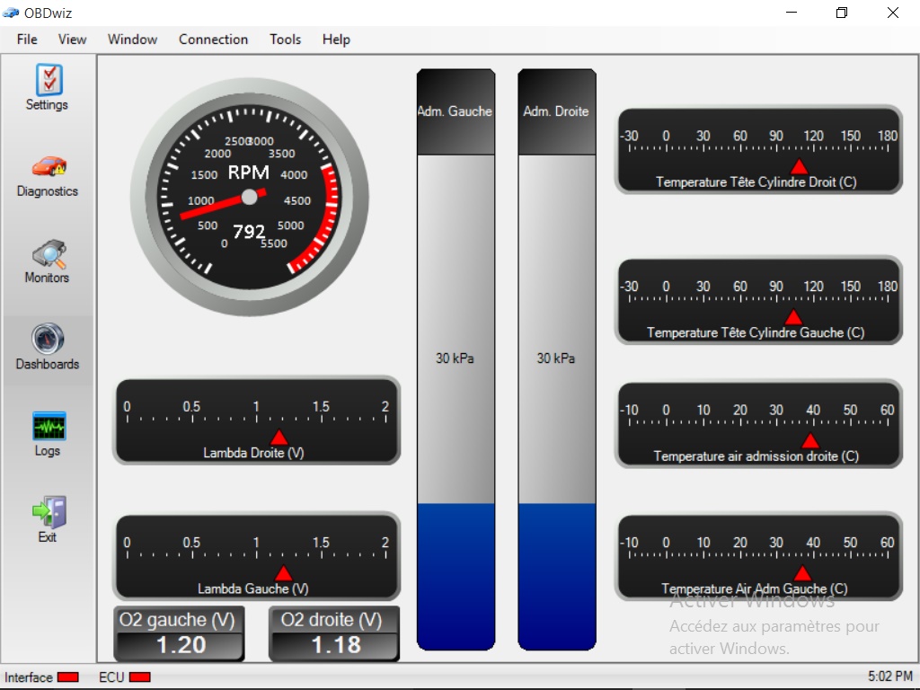

Ce fichier une fois décompacté te donnera cela comme visu.
Cette vue correspond aux réglages de mon ancien Ural.

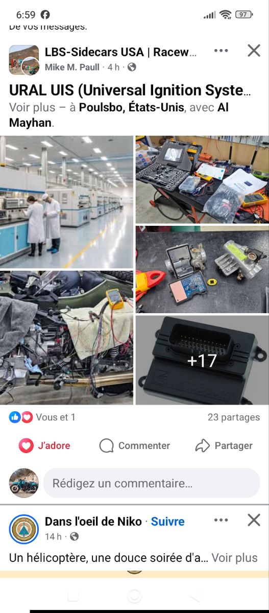

Mike M. Paull bosse sur une modification de l'injection Gen 1. Ça a l'air bien parti, c'est marrant parceque j'en parlais dernièrement avec un copain électronicien et c'était exactement ce qu'on avait imaginé.
https://www.facebook.com/share/p/1CYw7iuV4y/
Messages : 1168
Re: Injection pour modèles 2014/2018
Passionnant.
On voit bien ici un distributeur Ural qui se substitue au fabriquant pour concevoir, produire et approvisionner des composants.
Ça va douiller, mais au moins cela existe.
