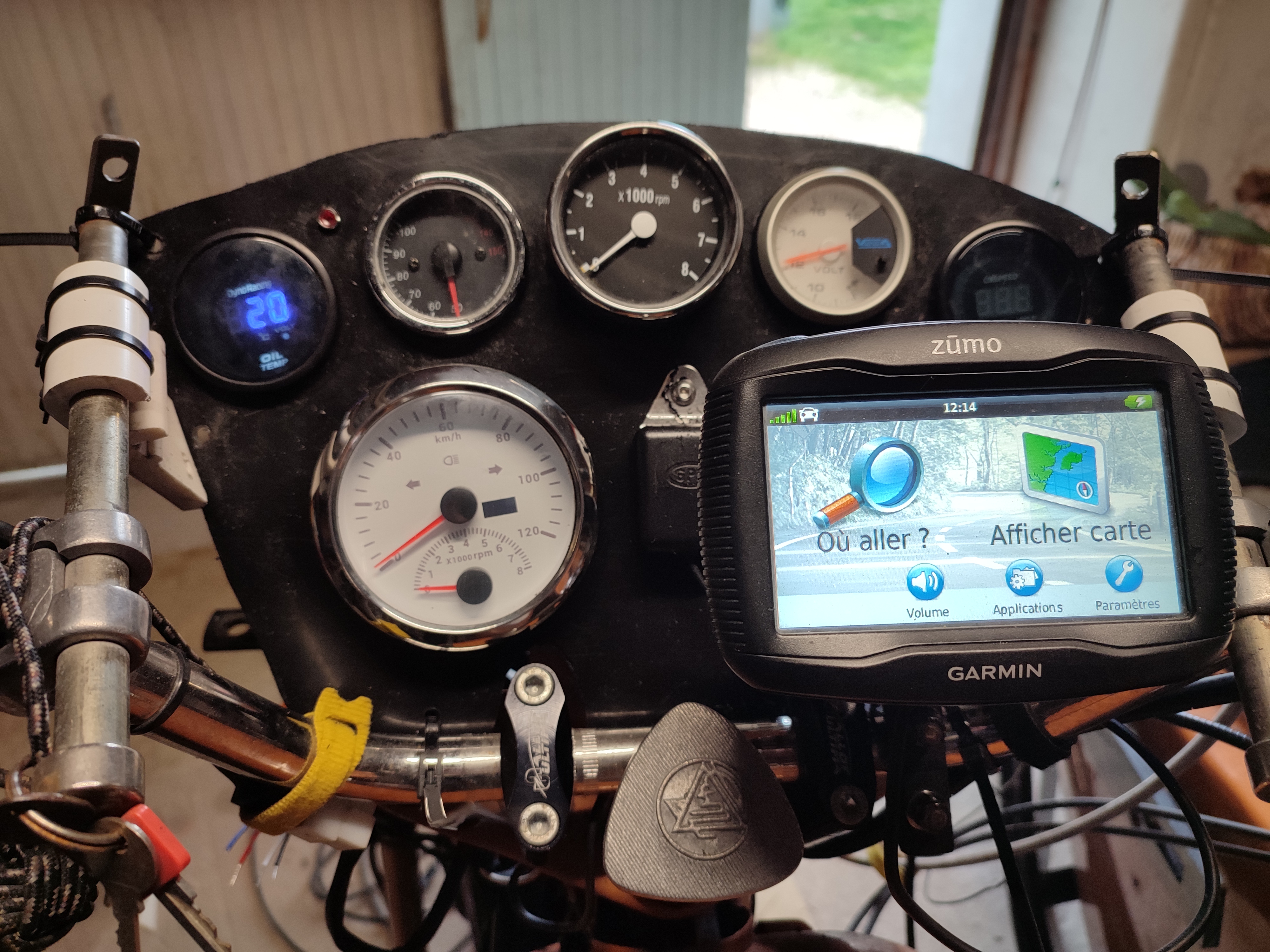

Je m'attaque donc à la refonte de mon tableau de bord.
Pour ceux qui connaissent, mon tableau de bord est fortement inspiré des versions type "Soyouz" de mes amis JPA et Jacky (le roi du carbu)
Voici donc à quoi ça va ressembler : Image

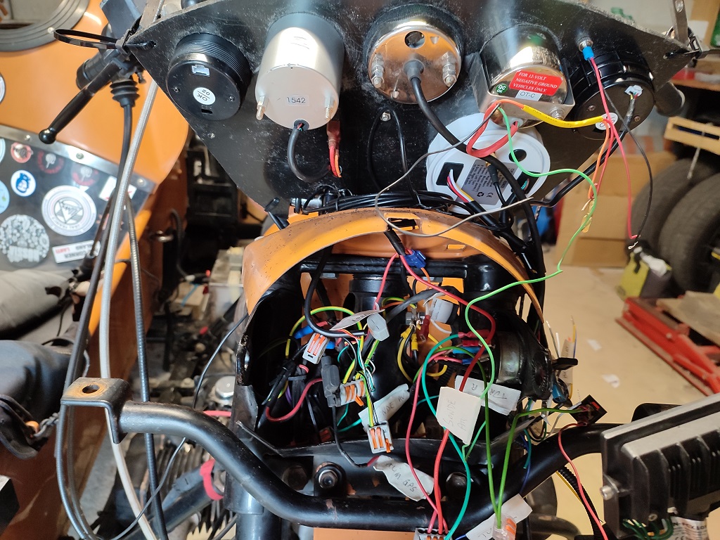

C'est bien joli mais pour brancher tout ça, il y a encore du taf :
on dirait que c'est un peu fouillis mais en fait ce n'est pas si compliqué, il faut juste câbler les éléments un à un en vérifiant à chaque étape si ça fonctionne.
Il faut aussi trouver le moyen de ranger un peu les fils mais en fait il y a grave de la place car d'une part le circuit d'origine a été remplacé par une conception "Motogadget" : viewtopic.php?t=576
Il n'y a donc plus aucun relais ni fusibles et l'astuce de remplacer le compteur d'origine par un compteur GPS supprime le câble et on le remonte d'un cran, hop là encore plus de place.

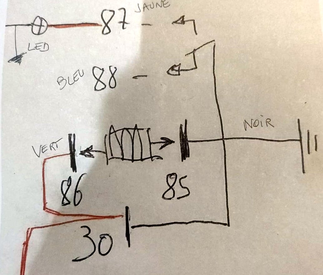

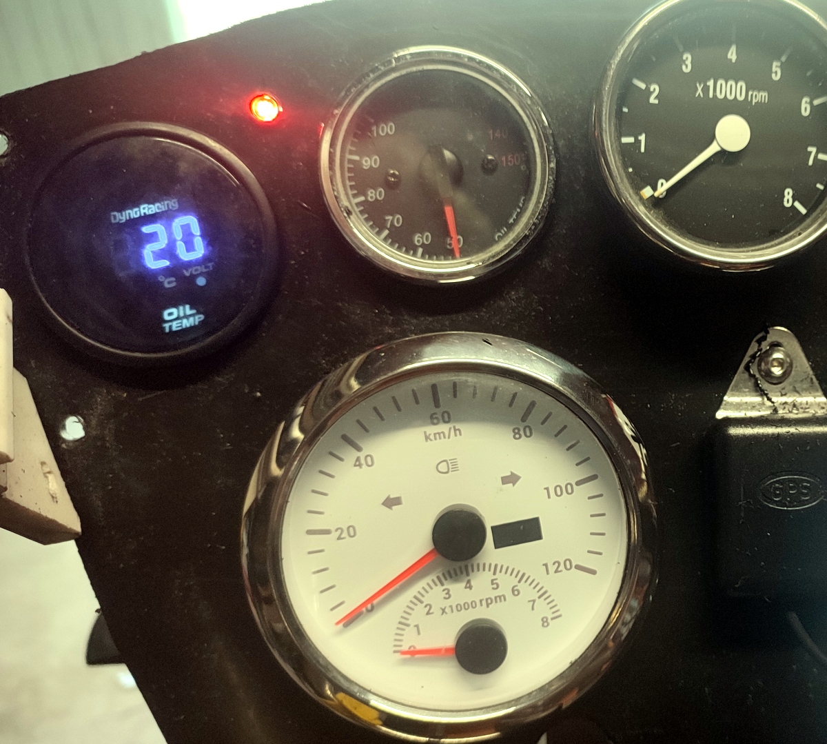

Cela dit tout n'est pas si simple. Par exemple j'ai trouvé de jolies petites LED qui pourraient remplacer les gros voyants d'origine (voir la petite led rouge en haut et à gauche du tableau de bord) mais il y a un hic: quand je branche cette led en remplacement de mon ampoule d'origine elle s'allume bien quand on met le contact mais reste allumée quand le moteur tourne.
Sur le coup je me suis tiens c'est bizarre, mon alternateur ne charge plus ? Mais en essayant avec avec le témoin d'origine, ça marche. C'est donc que ça vient de la Led qui refuse de s'éteindre.
J'appelle donc mon ami Belge Jean-Yves qui touche sa bille coté electro et il m'explique qu'évidement bien-sur avec la led c'est pas pareil et que peut-être je devrais passer par un relai.
Vas-zy jeanno envoi le relai et branchouille moi tout ça :
je branche les fils de mon ancienne ampoule entre la 85 et la 30/86 et ensuite ma Led entre la 87 et la masse
Ben zallez pas me croire, ça marche pô :cry: :oops: :evil: :x :x

J'aimais bien ma petite LED toute mignonne, facile à mettre en place, juste un trou rond de 5,7 mm alors que pour le voyant d'origine il faut faire un gros trou carré moche de 1 cm de coté (et je n'ai pas le forêt pour faire les trous carrés)

Objection votre honneur ! ça fonctionne :
J'avions cafouiillé dans mes branchements, moralité quand ça ne marche pas comme prévu c'est que t'as merdu quelque part et tu recapepette depuis le bedu !

finalement le montage avec le relais fonctionne et ma petite LED toute mignonne me va bien ;)

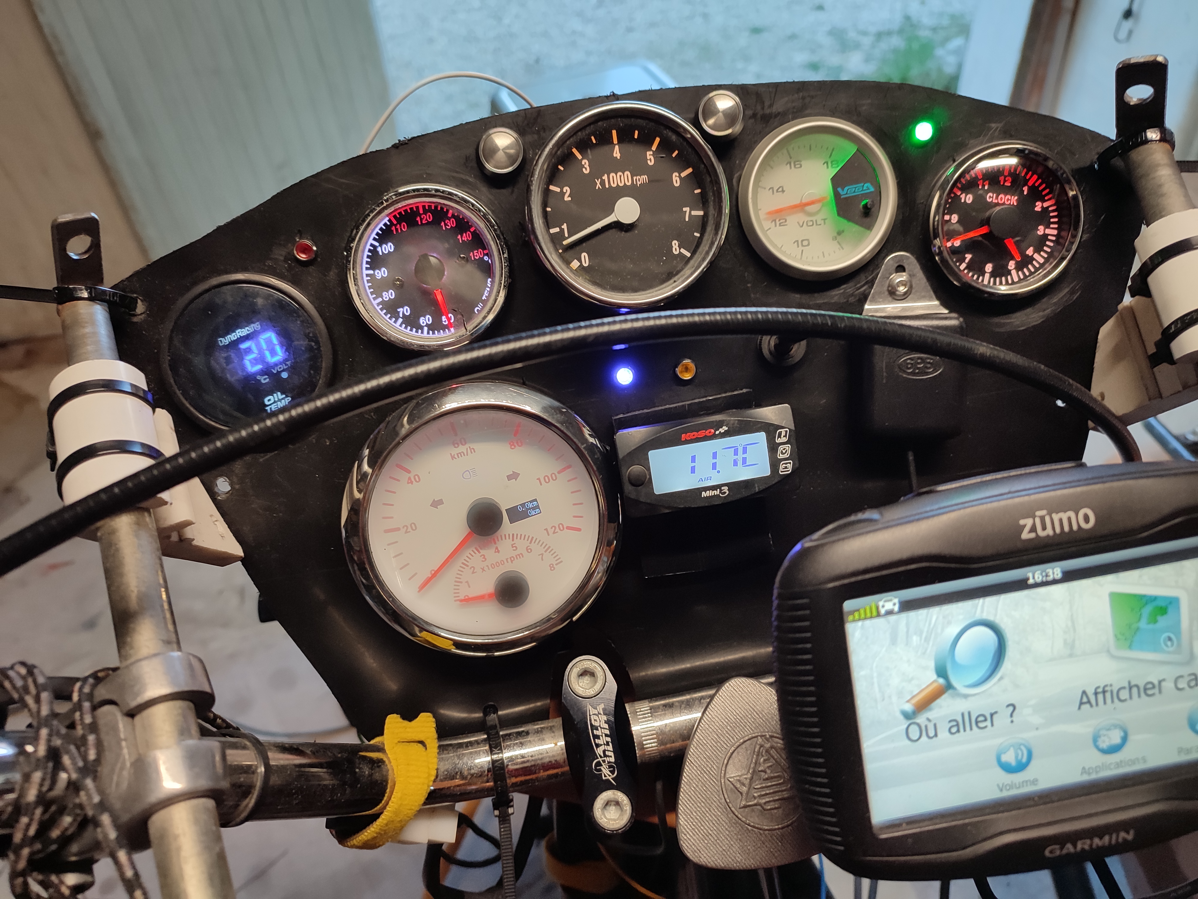

C'est bientôt Noel on allume les lampions (il y a même un voyant de point mort - le luxe total):
Bon d'accord, il y a un peu le câble d'embrayage en travers, mais y gène pô :mrgreen:
