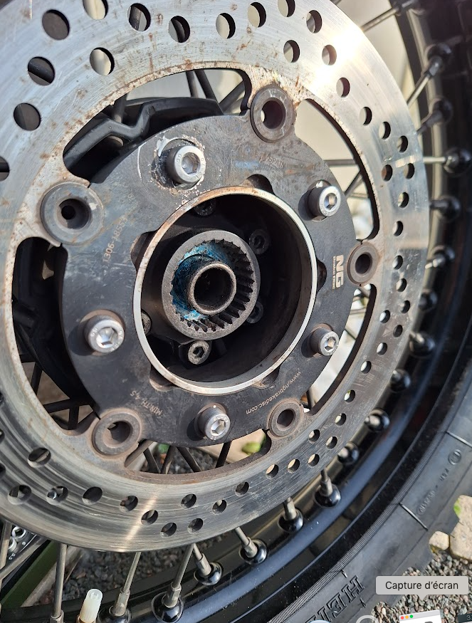

Ce matin remontage de la roue du panier avec un K37 tout neuf mais pas que :
Préambule :
Lors de la dernière AG en 2024 j'ai eu la chance d'être assis à coté d'un couple Bruno & Sylvie que je ne connaissais pas. Nous nous sommes tous présenté et j'ai pris sur moi et ma timidité légendaire pour discuter un peu. Nous avions un projet commun la Scandinavie pour le printemps. Nous nous sommes donc retrouvé en Suède et j'ai de suite matché avec ce couple simple et sympa. Bruno est un puit de science dans pas mal de technologie et adore entretenir son Ural comme moi. Nous nous sommes revu à Bujaleuf puis lors d'un de mes passage sur Limoges. Nous passons souvent de long moment au téléphone pour parler mécanique Ural et autre.

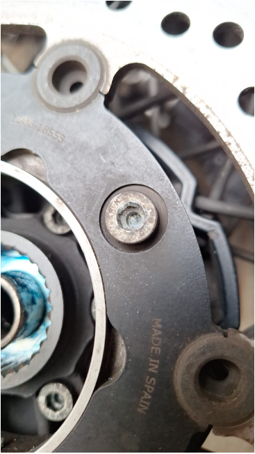

Lors d'un de nos échange Bruno m'a dit qu'il était judicieux de débloquer les vis de fixation du disque de frein au cas où je devrait opérer une permutation avec la roue de secours un jour. Il a eu raison puisqu'à la maison j'ai foiré au premier essai la première tête de vis à empreinte CHC. Ces dernières sont collé au frein filet.
Je passe sur les techniques pour ôter la vis foiré, moi c'est sortie avec deux méplats et la pince étaux.

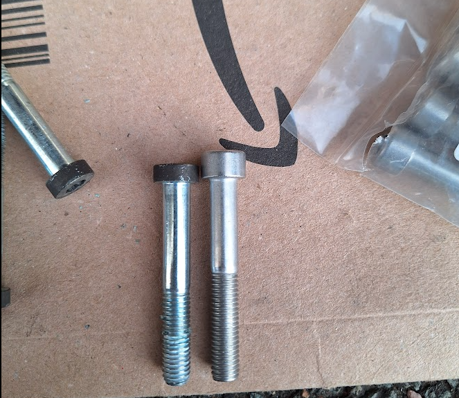

Suite à cela j'ai passé commande de 10 vis CHC 8 X 55 iso, j'ai fait le choix de les prendre à tête normale et non basse.
L'avantage des têtes plus longue et la meilleurs insertion de la clef Allen pour un meilleurs appui.
Le montage de vis à tête plus longue ne gêne pas et la tête ne vient pas frotter.
Préambule :
Ce sera plus simple pour déposer le disque si tu dois faire ça au bord de la route.
Au risque de me répéter, tout ce qui est monté au Loctite peut se démonter (plus) facilement en chauffant.
Passé 200 degré la Loctite n'a plus d'effet mais dès que la température redescend elle reprend son effet.
Une petite chauffe au chalumeau propane sur la tête de vis peut être très efficace.
J'ai également l'habitude de donner un très léger coup de serrage juste pour décoincer ce genre de vis avant de desserrer pour une raison simple, les têtes de vis sont souvent déjà abîmées sur les faces de desserrage mais pas côté serrage
