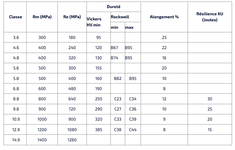

Il faut impérativement que tu mettes des vis avec un indice de 10,9 sinon elles risquent de casser
bonjour Philipplus,

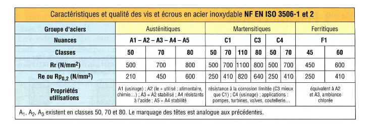

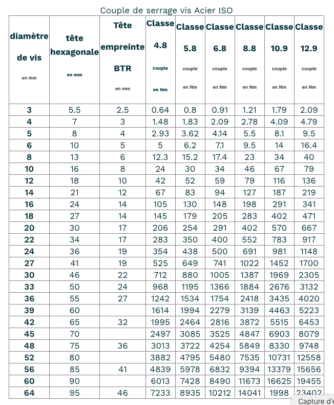

Je comprend bien ton message mais là, je ne trouve pas la réponse.
La tête de vis est marquée A2-70 ce que je comprend et QD que je ne trouve pas.
Dans le tableau ci-dessous je retrouve bien mas Vis qui peut résister à 700 N est-ce suffisant ?
Dans mon cas, où ce sont des vis de fixation de disque dont l'effort reçu est perpendiculaire à la vis et supporte plus en sectionnement qu'en traction . J'attend ta réponse éclairée sur le sujet sachant que le couple de serrage spécifié est de 30 N.m .
Je viens de trouver le tableau qui indique ta valeur donnée de 10.9 et j'i du mal à faire la corrélation entre les deux.
Au fur et à mesure, j'édite mon message quand je retrouve un tableau ... je commence à comprendre ...
Ma conclusion est que normalement je ne doit pas les serrer au delà de 24 N.m . dans mon cas, je les ai serré à la main sans vérifier, donc personne n'est au courant LoL .
Ta remarque est très pertinente et j'y prêterai attention la prochaine fois.

Dans la même "veine" que la remarque de Jean Louis, ceux qui nous ont appris la mécanique nous ont aussi expliqué que l'inox c'était beau et propre mais du coté des qualités mécanique c'était nul à chier. On réserve donc l'inox aux bidules qui n'ont pas besoin de grande qualité mécanique. Genre fixations de gardes boue, fixations de sacoches ou autres trucs du genre et de toutes façon pour les boulons inox quand tu démontes, tu sais que tu risque de devoir remplacer car l'inox est un métal mou et ne supporte pas les multiples montages/démontages.Denis85 a écrit : 19 févr. 2025 10:47 bonjour Philipplus,
A contrario pour tout ce qui touche à la sécurité (roues, disque de frein) ou à l'intégrité du moteur (embrayage par exemple) il faut du 10,9 qui garanti la bonne résistance mécanique.
