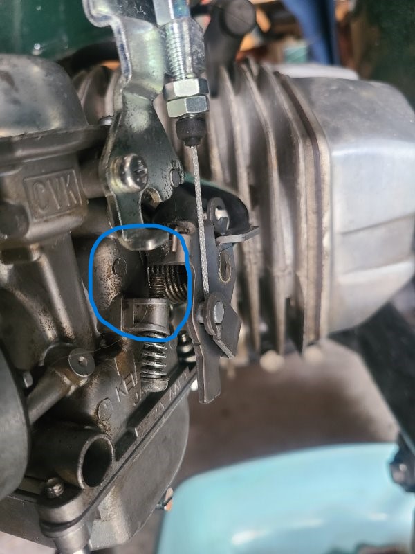

Ce raccordement aux carbus me pose un souci (déja exprimé), qui est que les câbles (neufs d'origine Ural) ne permettent pas aux carbus de se fermer complètement lorsqu'ils sont au repos.
La photo ci-dessous illustre cette position bizarre, avec le bras qui ne repose pas sur la vis de réglage du ralenti.
Le problème est identique des 2 côtés.

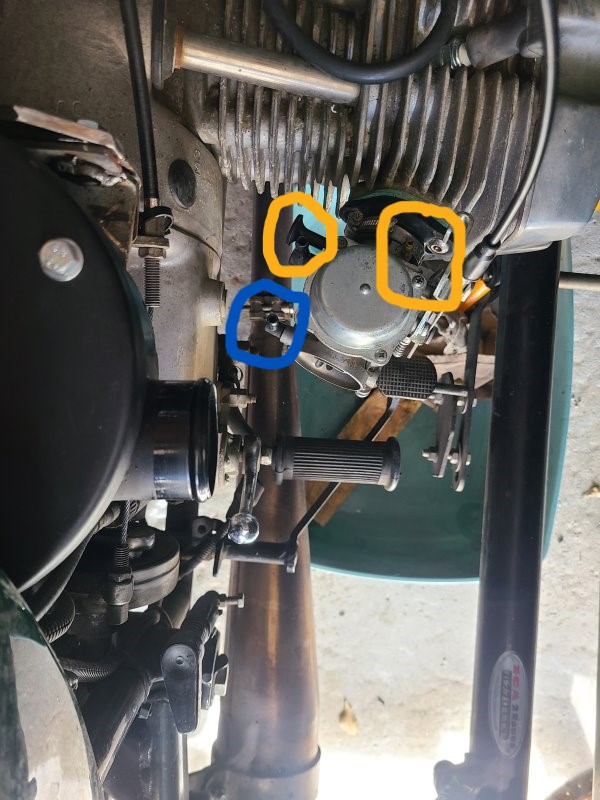

A gauche j'ai obturé la buse de dépression avec son capuchon d'origine, et celle qui sert à la synchronisation avec une durite bouchée.
A droite, elles sont bouchées avec des bouts de durites obstruées.
Sur la photo, en jaune les tuyaux bouchés (ici avant bouchage), en bleu le raccordement d'essence à venir.

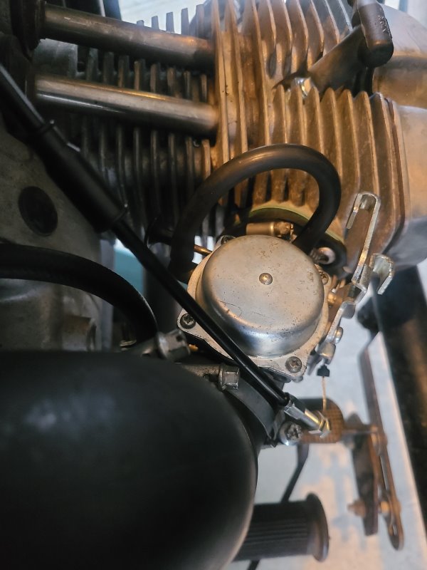

Finalement, j'avise un bout de durite qui était monté sur ce carbu, et qui reliait les 2 prises de dépression (celle pour la synchro et celle du robinet). J'enlève mes obturateurs individuels et je repose cette liaison.
Miracle, ça ne pisse plus. Pourquoi ? Mystère.

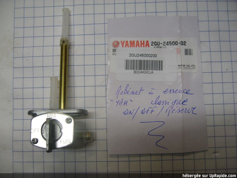

Merci JP pour ta réponse, j'ai oublié de le préciser ; j'ai remplacé le robinet d'origine par un simple 3 positions ( on, off, réserve) que tu m'as vendu l'an passé.
Ce n'est donc pas cela.

C'est dans cette configuration (bouchages indépendants) que ça coule. Il a fallu que je relie les 2 prises de dépression pour arrêter le phénomène.jpoural a écrit : 07 oct. 2024 06:54 Bien veiller à ce que les 2 raccords prises synchro et prises dépression soient bouchées indépendamment les unes des autres par 4 bouchons. Si tel est le cas il y a autre chose mais quoi ?
