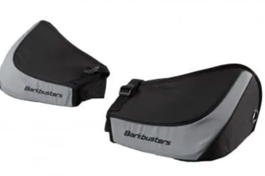

Perso j'ai des Barkbuster car je n'aime pas avoir les mains coincées, mais j'ai aussi des gros gants et pas de poignées chauffantes.
C'est mon choix mais pas forcément le meilleurs.

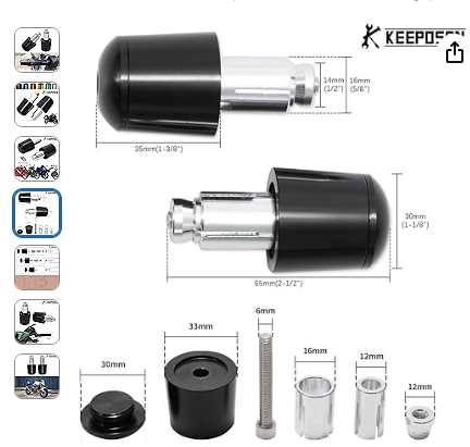

Petit complément d'info sur l'installation des Barkbusters :
Ce genre de bidule semble pas mal surtout avec l'insert en métal, il doit être mieux que ceux que j'ai avec un insert en coutchouc
La vis de 6mm qui tient le zembout doit être plus longue que celle fournie pour pouvoir monter les manchons car ceux-ci se montent avec un renfort de rigidification qui est une équerre en alu de 2 mm d'épaisseur.
Dans ce modèle, le capuchon qui sert à faire joli au bout du guidon ne sera pas utilisable avec les manchons.
- il est conseillé d'ajouter des embouts de guidon.
- L'embout de guidon facilitera la mise en place du manchon, en plus si on en trouve un de bonne taille, ça ajoute quelques centimètres bien utiles.
- Pour la poignée tournante de l'accélérateur, il faut découper proprement le bout pour y ajouter l'embout de guidon sans que ça coince.
- Il faut aussi trouver la bonne longueur de vis pour fixer le tout au bout du guidon avec l'insert qui est fourni qui n'est pas toujours génial.

Ce sont ces modèles que j'ai également choisi. Je suis équipé de poignées chauffante et cela passe bien. En cas de pluie dès que tu roules tes mains restent au sec. La visibilité des comodos reste complète.
Seul bémole pour les modèles équipés de frein à main au guidon. Ce dernier n'est plus opérationnel. Deux solution, le retirer ou le déplacer e,n faisant une petite modification ( sur un autre tube ailleurs). Perso j'ai choisi de le retirer parce que pour rester efficace il faut le régler assez souvent.

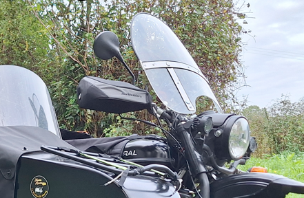

Perso, j'ai opté pour celles vendue chez Ural, tout est fourni. Le frein de parking était déjà sur la protection cylindre gauche.
Désolé pour la crasse, j'ai fait mumuse dans les bois.

Il me semble avoir compris que les manchons Ural sont des Barkbusters, mais juste plus chers car marqués Ural...
