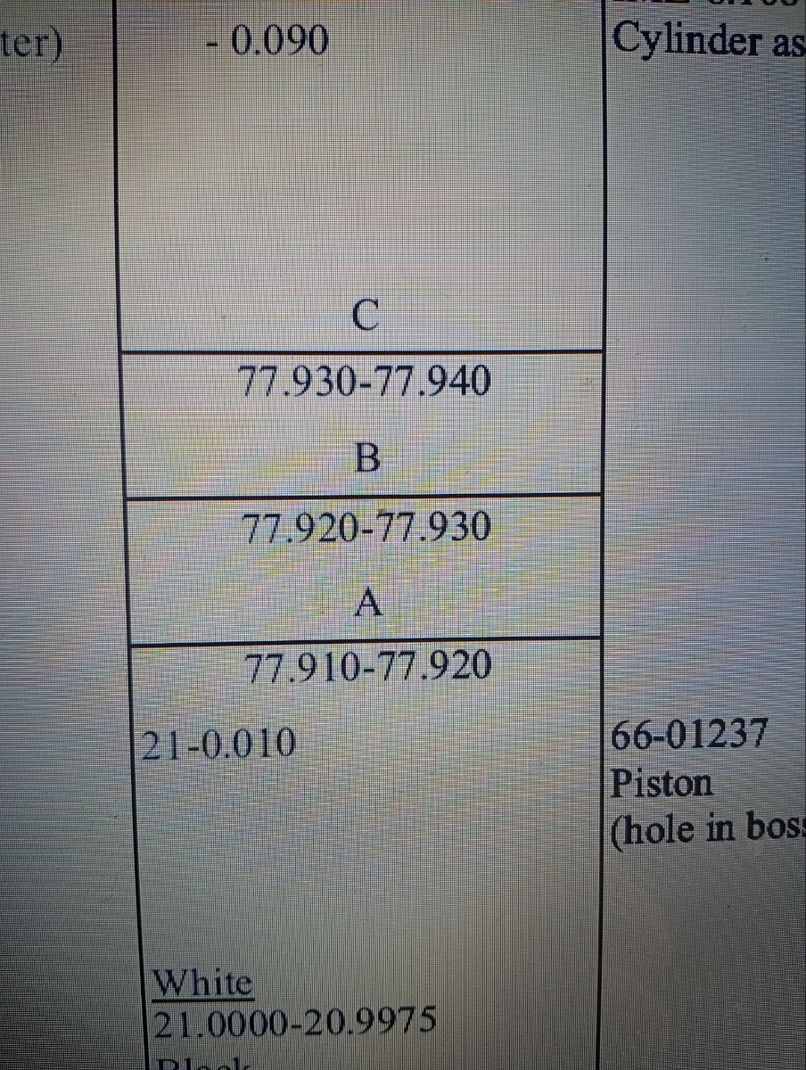

Salut Jean, il y a depuis toujours une confusion avec les pistons A,B et C.
Ce ne sont malheureusement pas des cotes réparation, il n'y a pas de cote de réalésage prévue dans le manuel Ural. Cylindre ou piston hors cote c'est remplacement par du neuf ou de la bonne occasion.
A,B,C sont des cotes d'apairage en neuf en fonction de la tolérance d'usinage des cylindres.
Entre la plus petite cote du piston A : 77,910 mm et la plus grande cote d'un piston C 77,940 il y a ....3 centièmes de mm.
Ça veut dire que quand ton moteur a de la bouteille tout ce que tu peux faire c'est monter un piston C dans un cylindre A pour grappiller quelques centièmes.

C'est bien ce "manque" que je voulais "combler" avec ma question.Higgins30 a écrit : 29 nov. 2025 18:08 il n'y a pas de cote de réalésage prévue dans le manuel Ural. Cylindre ou piston hors cote c'est remplacement par du neuf ou de la bonne occasion.
Je me trompe ou la photo montre des cotes 78 ?Higgins30 a écrit : 29 nov. 2025 18:08 J'ai trouvé des pistons forgés en cote réparation 79 mm de même facture que ceux de 850 en Angleterre chez F2 motorcycle ref F20402/OD et j'ai fait réaléser une paire de cylindres avec 8/100 de jeu![]()

Désolé j'avais mis la page des mensurations des cylindres j'ai corrigé avec la page pistons du manuel Ural 78 mm c'est la cote d'origine
