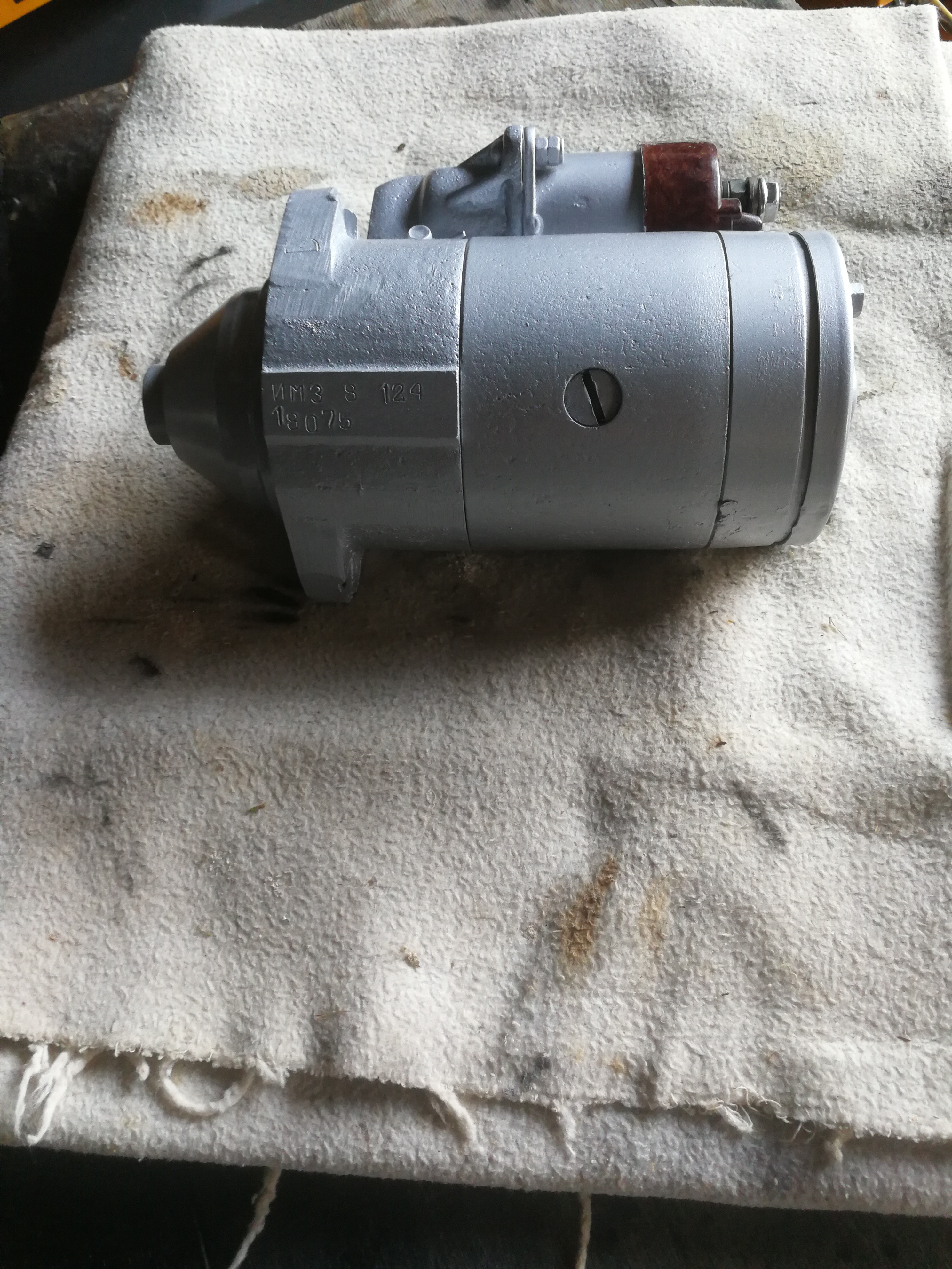

Sur mon Ural dex2007 je n’avais de démarreur, le tarif dans le réseau Ural est, je trouve excessif :(
J’ai donc cherché sur le net les références des démarreurs compatibles suivant le tableau ci-dessous :
Compatible MTZ-50/52/80/82 DT-75
J’ai trouvé un CT 362 en Estonie pour 93€ et des poussières frais de ports inclus sur le site https://www.periko.ee/en/a/starter-pd-1 ... 000-jubana
Le vendeur m’a indiqué que le sens de rotation était le sens horaire (là je dois encore le vérifier avant de monter la bestiole sur le side)
J’ai eu plusieurs mail d’échanges avec le vendeurs tout en anglais, avec des réponses quasi instantanées de sa part.
Il m’avait indiqué qu’il travaillait avec l’Allemagne fréquemment mais pas encore avec la France et que le délai de livraison étaient de 2 semaines... Paiement par virement bancaire

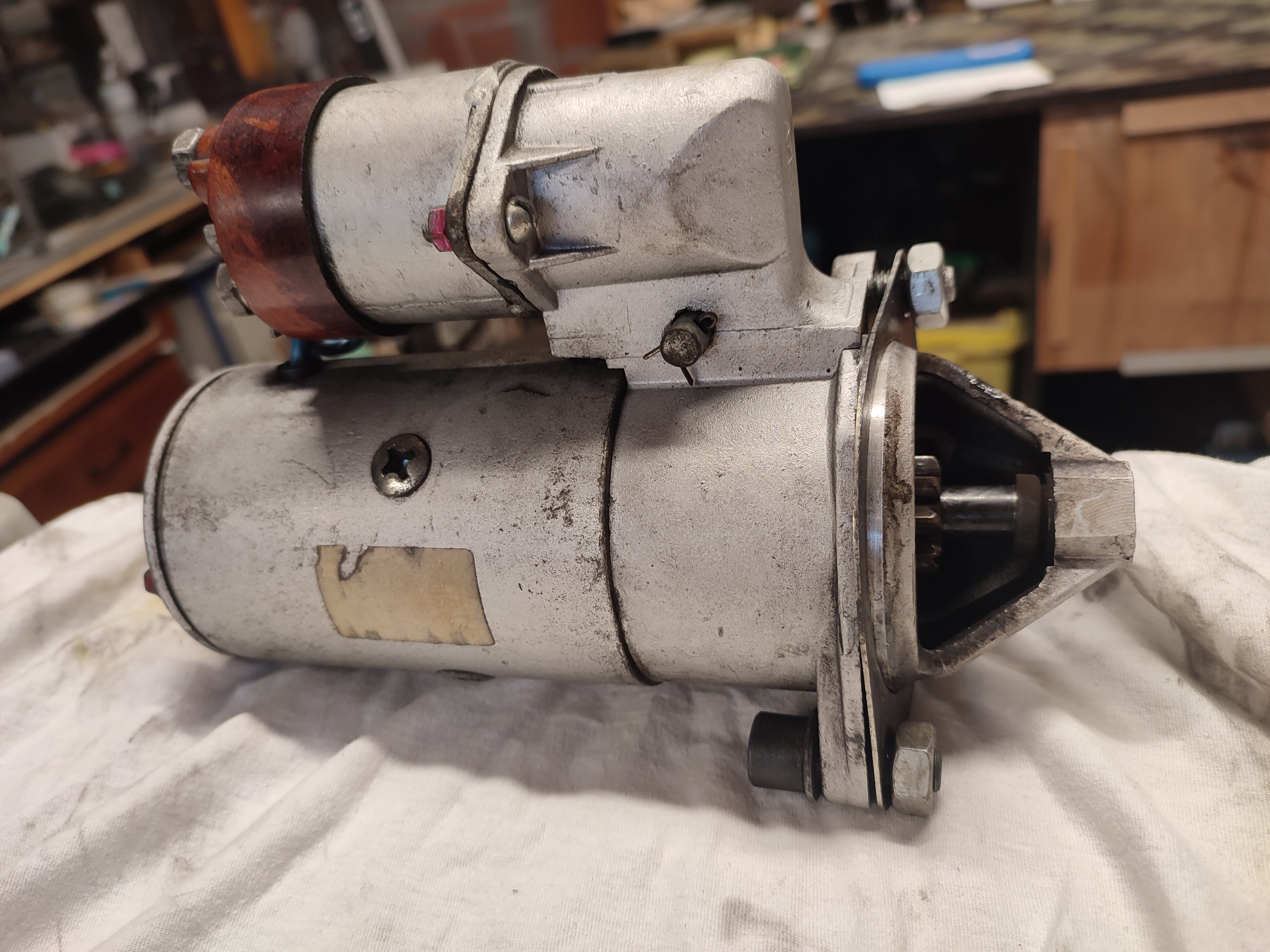

j'ai réussi à commander un démarreur le 12/8 reçu le 19/8 pour un port raisonnable 14€ :)
tester sur établi sans nettoyage tel que reçu ,fonctionne parfaitement ;) daté de 2005 un peu poussierreux mais le lanceur en bon état ;)
bien sur cela reste de l'occasion mais a tarif raisonnable par rapport aux neufs .Finalement c'est le meme que j'avais en livraison de mon Ural en 2004 plus court et diamétre plus grand .Je verrais bien avec le temps :?:
ensuite nettoyage des cosses et nettoyage général et un coup de peinture ;)
les pieces comme le solenoide ou le lanceur (Bendix 9 dents) se trouvent assez facilement ;)
