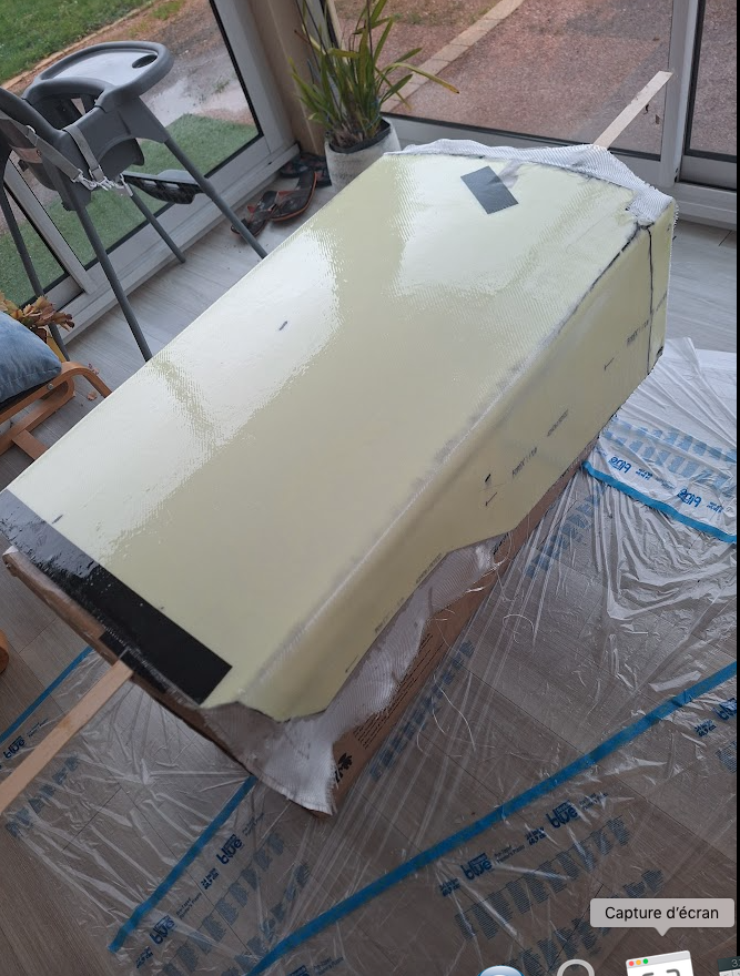

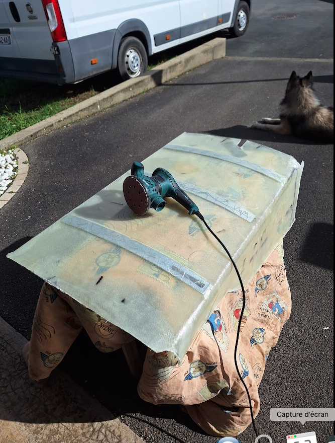

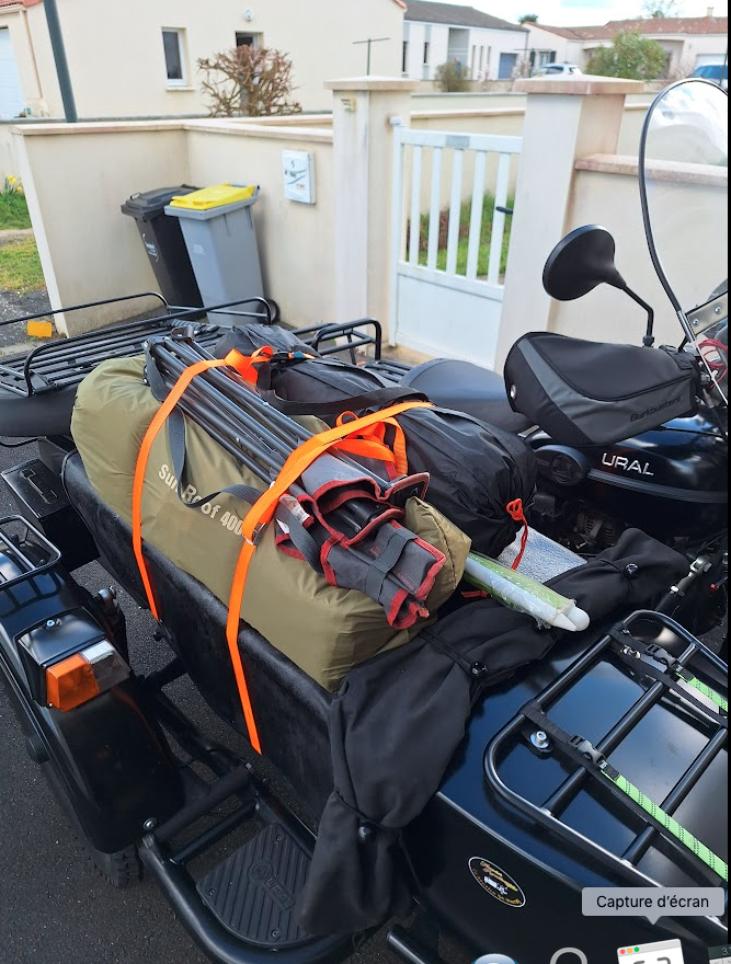

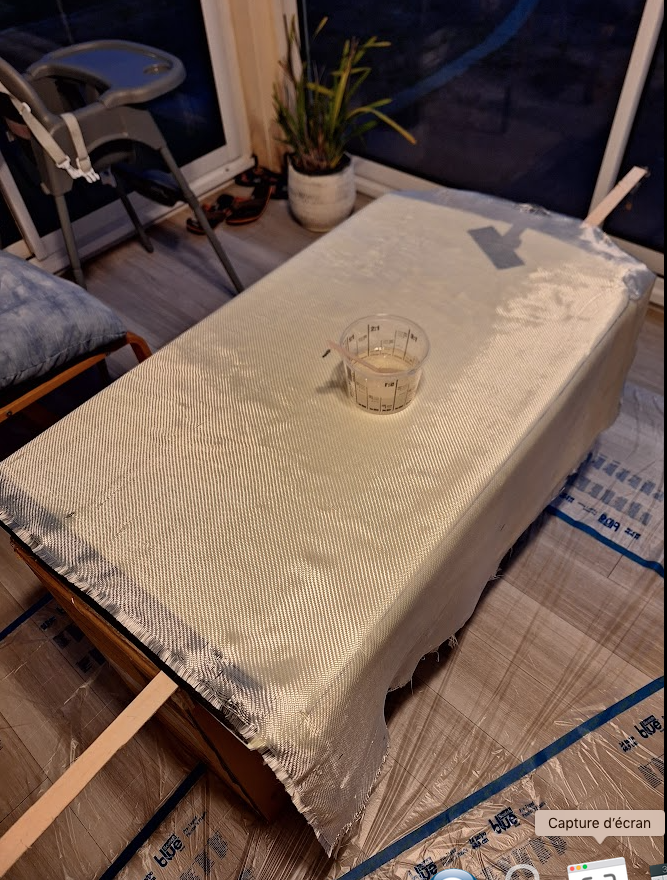

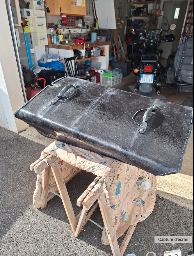

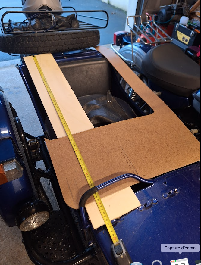

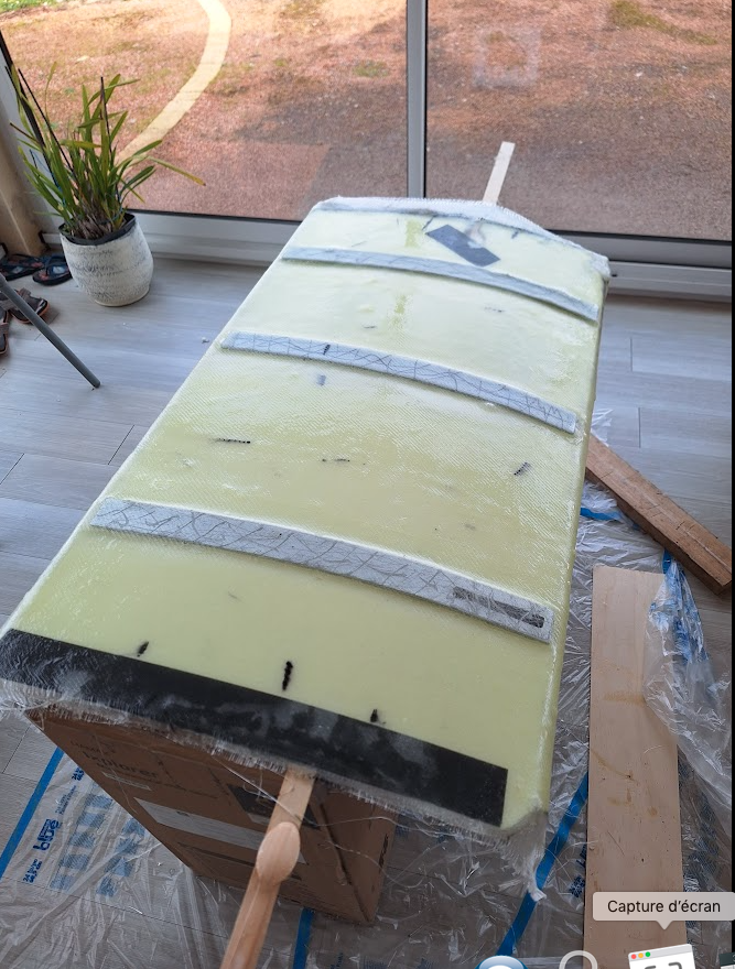

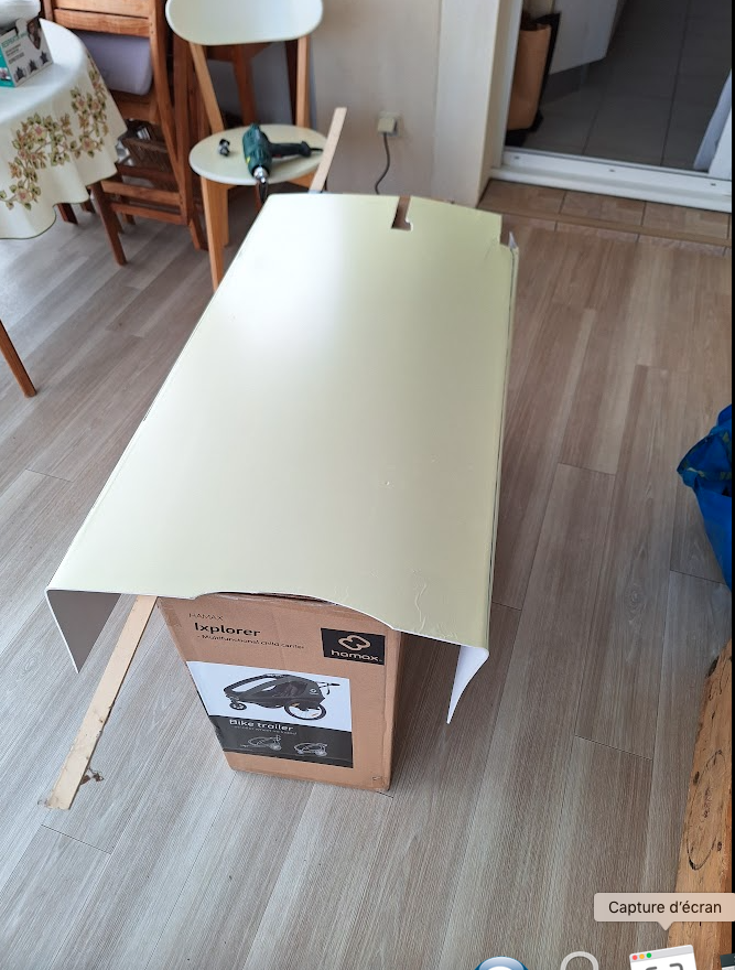

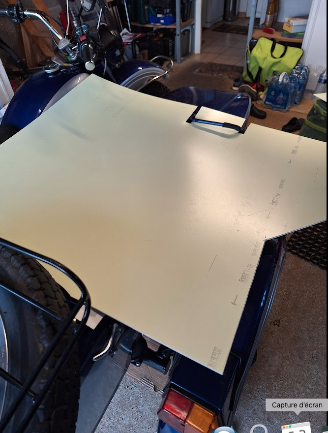

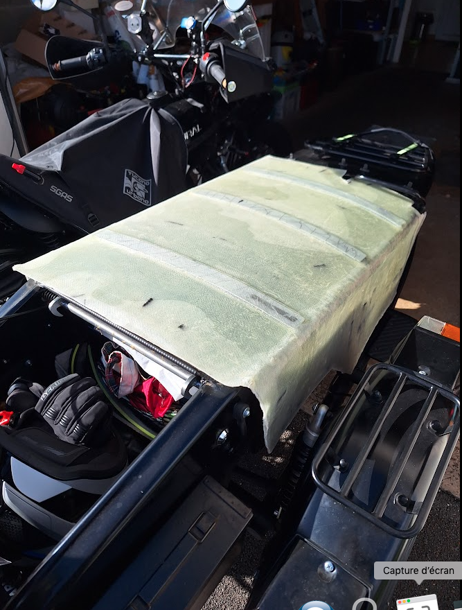

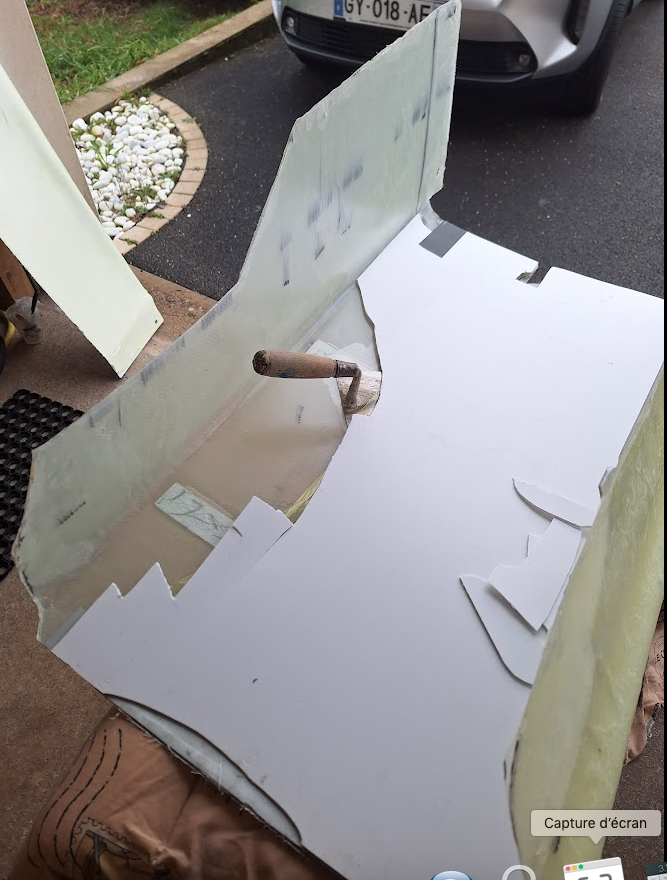

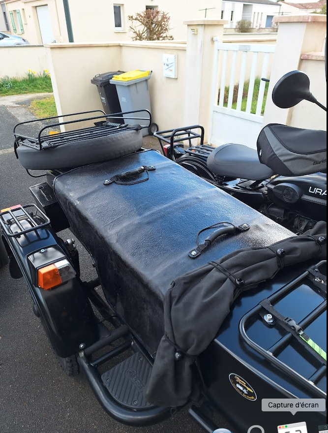

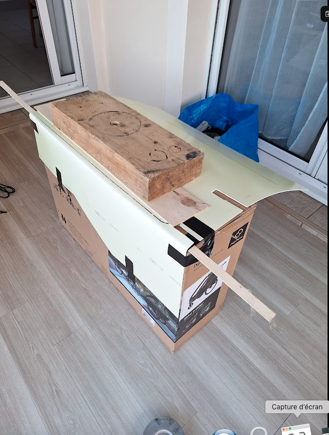

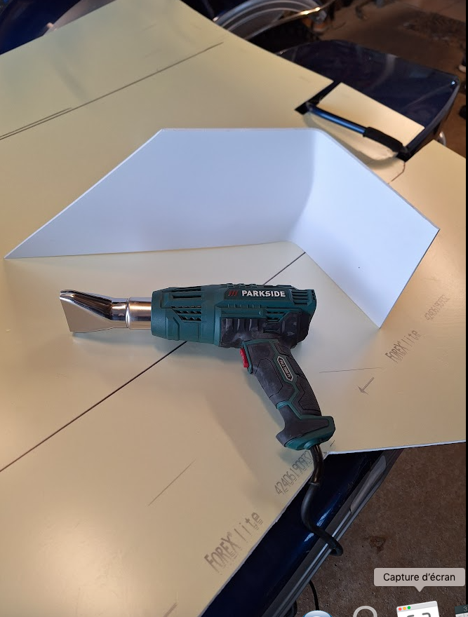

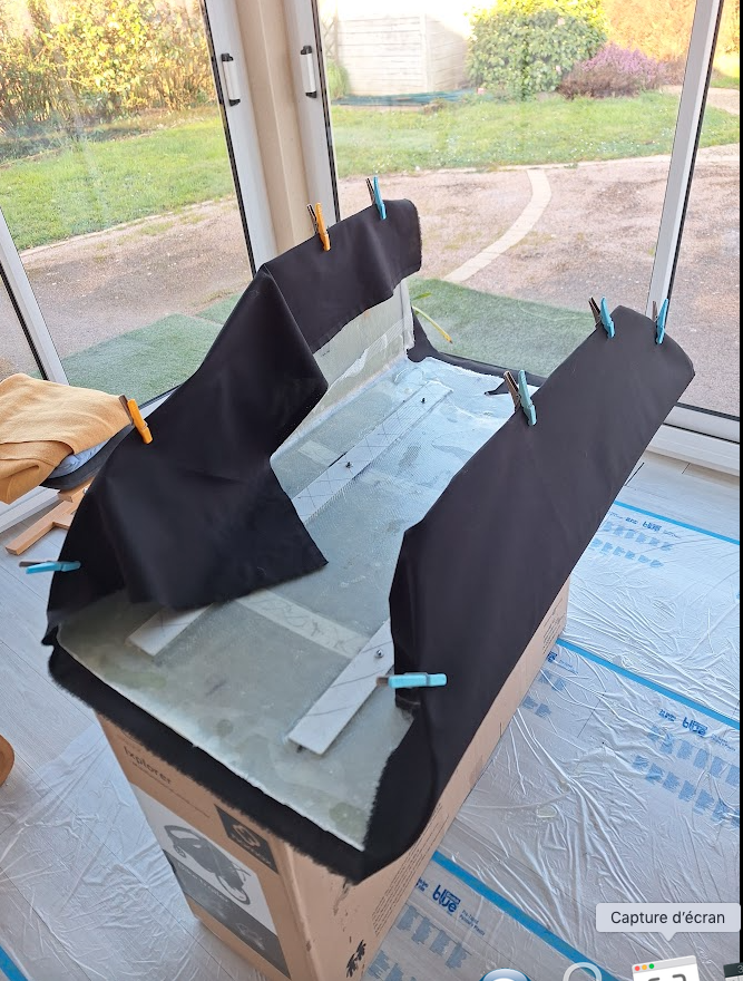

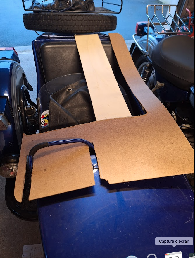

Bjr à toutes et tous,
Ce qui suit va être un peu long donc pas d'obligation de lire;-) .
Dès que j'ai acheté l'Ural en novembre 2022, je savais que j'allais reprendre le camping.
Comme j'ai fait du minimaliste à l'époque avec le vélo et la remorque que j'avais déjà fabriqué.
Je souhaitais pouvoir charger plus de matériel pour des séjours plus confortable.
Pour l'Ural vu la puissance de la machine pour moi la remorque n'est pas une option ( c'est mon choix ).
J'avais donc en tête de pouvoir emmener plus de chargement et une idée me trottait dans la tête mais je ne l'avais pas encore finalisé.
Puis l'idée continuant à murir je me suis lancé en janvier 2025 dans la réalisation.
Je vous mets donc les photos qui ne nécessite pas forcément de commentaire pour arriver aux résultat final.
Attention, je n'avais jamais travaillé la fibre et l'évolution de la construction et des solutions à trouver a évolué tout au long du chantier. Pour moi je suis satisfait à 70% , j'eusse préférer un état visuel plus abouti mais comme je dit techniquement cela fera le job.
Cela à commencé ainsi :
Je remercie mon épouse pour son indulgence qui m'a laisser envahir la véranda pour y travailler à bonne température. La table de la cuisine pour couper la fibre et préparer les mixtures.

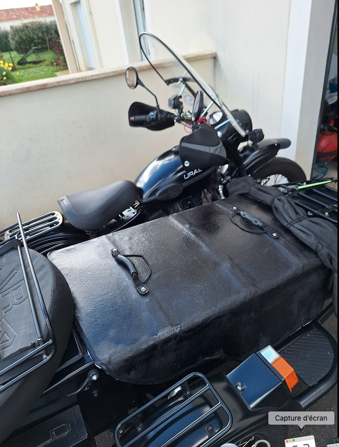

Là il y a du jus de cerveau ! Bravo 👍
Tu as conservé de siège ou bien l'as tu viré pour gagner encore plus de place dans le panier ?

Bravo Denis, tu cogites, tu innoves et tu réalises. Je n'ai encore rien vu de pareil. J'ai hâte de voir ça.
Vas-tu à l'AG??
Messages : 535
Oui c'est prévu au camping.
