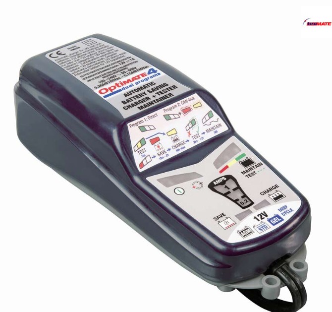

Perso quand je n'utilise pas la machine pendant plusieurs semaines j'utilise un gadget de maintient de charge come celui-ci :
