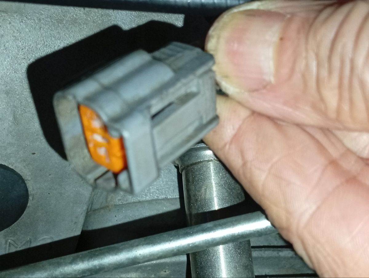

Sinon j''ai un petit service à demander à ceux qui ont monté l'injection M2boxer (ou à ceux qui en ont une dans un carton).
Je cherche la référence de la prise qui se branche sur le capteur de position du vilebrequin.
Si je veux essayer de monter les carbus en attendant de recevoir le kit je dois acheter deux prises pour les bobines (j'ai trouvé la ref.) et une prise pour le capteur PMH.
Il n'y a pas de ref sur ma prise mais peut-être sur celle du faisceau M2BOXER avec un peu de chance.
Je viens d'éplucher les 6000 références du catalogue en ligne sans succès. Je n'aurais jamais imaginé le nombre de connecteurs qui existe sur cette planète 🙃
Merci d'avance.

Ayant effectivement un kit dans un carton, je coche plusieurs cases, mais ce connecteur est absent de mon kit pour conversion carbus vers injection.

Salut Jean oui je me doute que tu n'as pas de capteur PMH sur ton Ural carbu 🙃.

Pour la prise je vais regarder si il y a une réf mais tu peux essayer de demander à artsemi la ref...il va sûrement te donner le lien aliexpress
