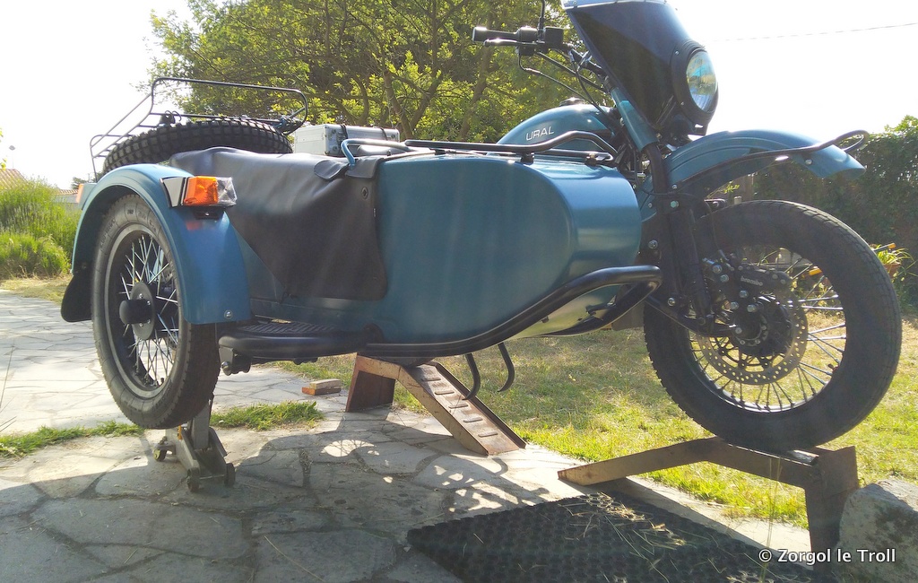

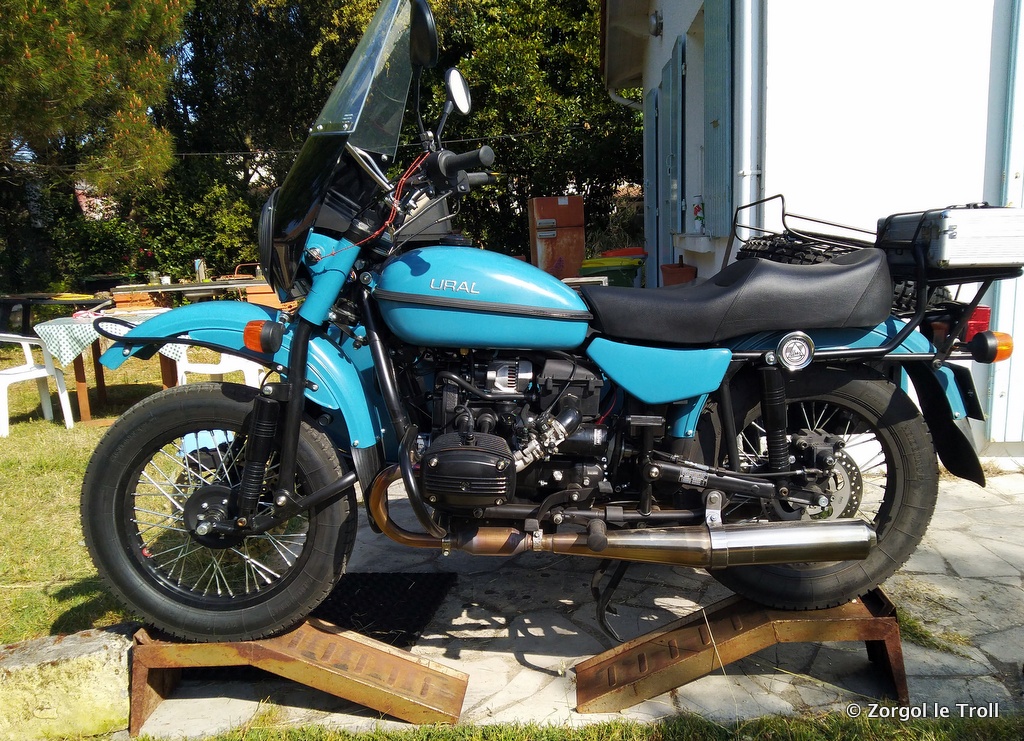

zorgol94 a écrit : 21 mai 2019 00:26 Sinon, j'ai aussi utilisé les supports en métal qui permettent de lever la bécane de 30 cm mais c'est un peu galère car à part la roue avant que tu monte tranquillou, pour les 2 autres roues tu joues avec le cric et tu cales la roue AR puis la roue du panier.
je voyais l inverse de ta methode.d abord monter les deux roues sur les cales fixées au sol et ensuite monter l avant avec un cric et chandelle ou 3eme cale.

En attendant la fosse voici la méthode avec les échelles pour voitures.
Je monte d'abord la roue AV, ensuite je soulève la roue AR avé le cric, puis la roue du panier, qu'il faudra caller avec le truc qui va bien.

Salut Zorgol,
ton montage me conviendrait parfaitement . Bonne semaine
Re: pont pour surelever l'Ural
donc je peux passer en dessous pour devisser la boite !

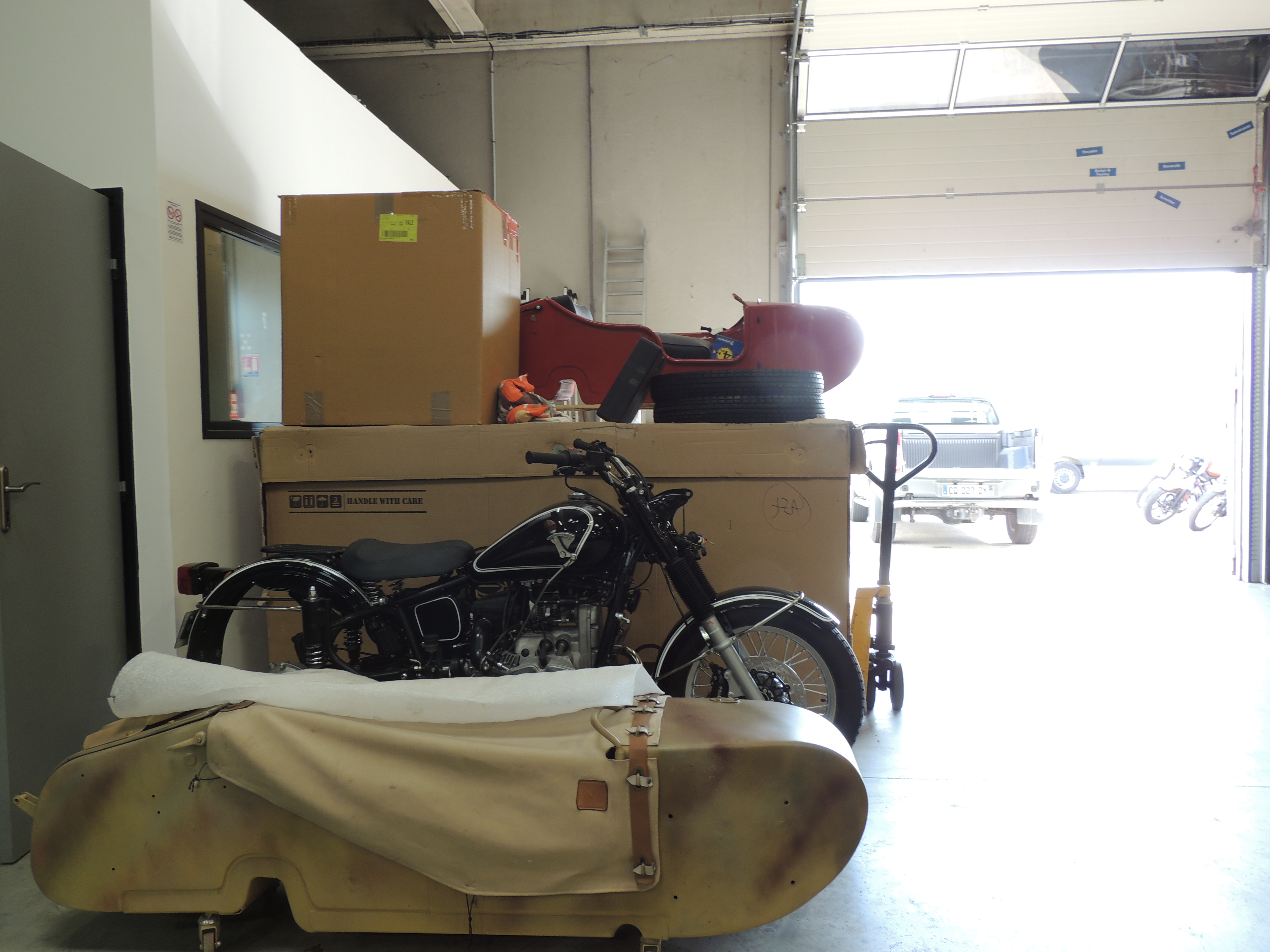

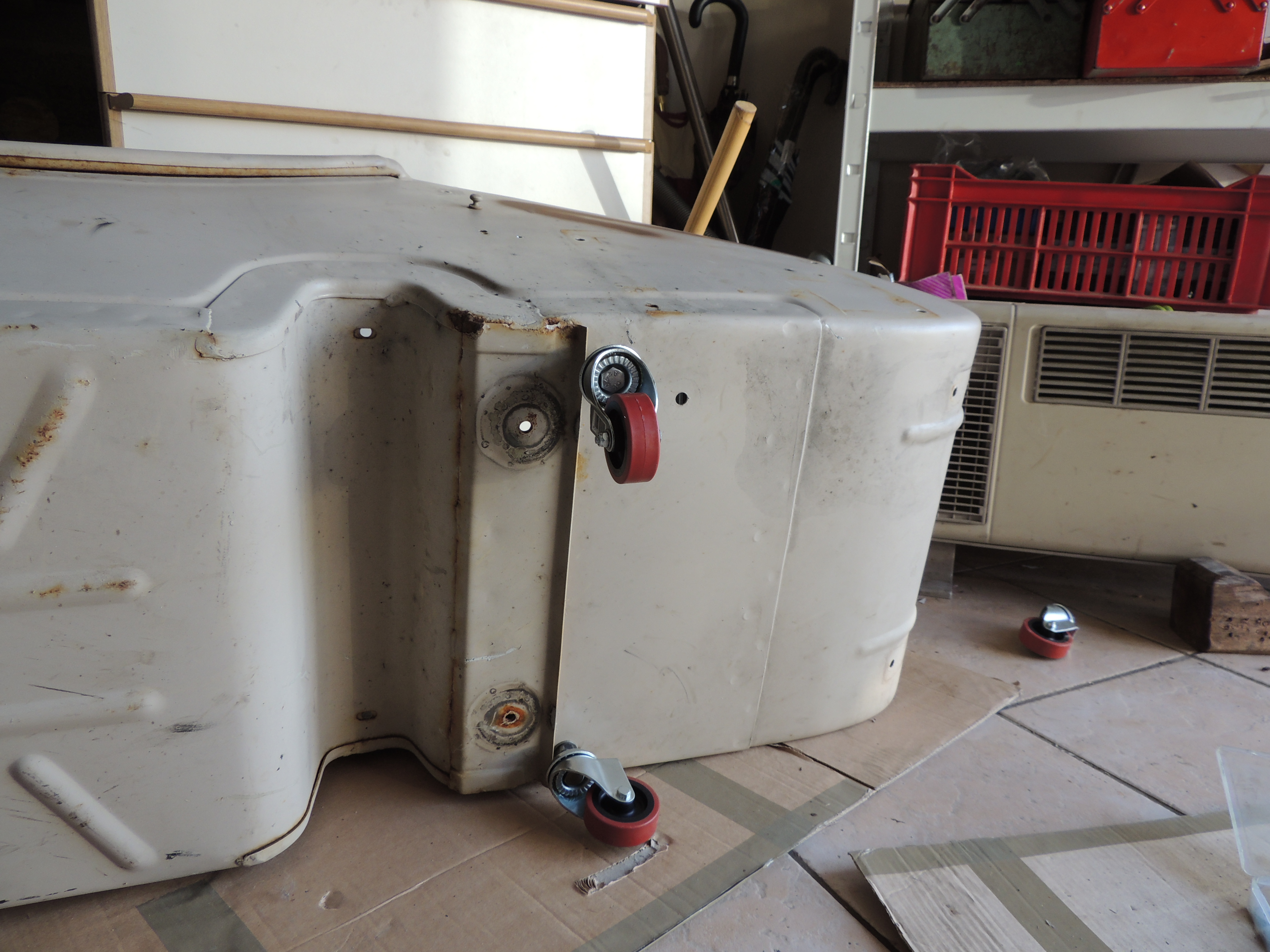

et^pour balader le panier une fois separé du chassis moto : 4 roulettes a deux francs six sous de chez "Bricomaflex"
et voila en position a cote d un autre ural (rien a voir c est pour la foto )
nous voyons bien les 4 roulettes …
