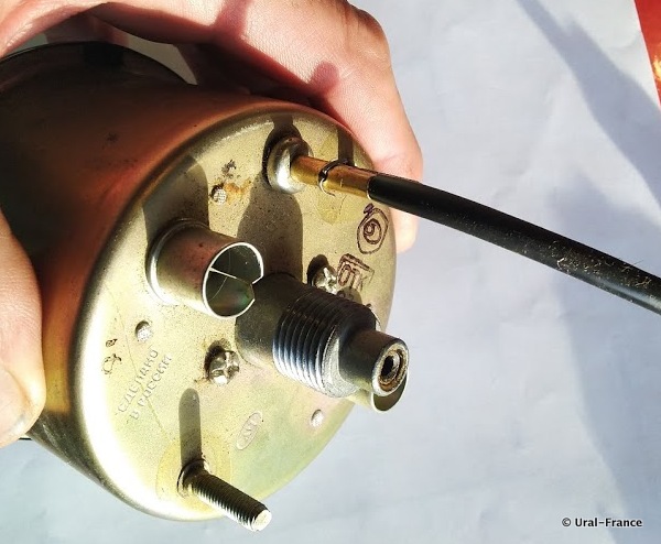

Une cht'ite photo de la conectique du bidule

si possible ;) une photo du cable ,la partie qui rentre dans le pignon de boite de vitesse ;)

Vu la technologie du compteur, c'est la vitesse de rotation du câble qui donne la vitesse et le nombre de kilomètres parcourus. Le rapport entre la vitesse et la distance est toujours le même. Si tu as un décalage entre les deux c'est soit que tu a changé la démultiplication dans ton compteur, soit il manque des dents sur le pignon qui entraîne ton compteur de kilomètres.

Verification des km entre compteur journalier et compteur totalisateur et bien sur 41km reels effectués (gps) ,le compteur journalier indique 32 km et le comppteur totalisateur 36 km un vrai bordel , c'est terrible quand meme c'est vraiment de la merde ,47000km et le compteur est mort :mrgreen: :mrgreen: ,ça me gave gravre,y a pas une sortie ou il ne se passe rien . :mrgreen: :mrgreen:
Je vais monter le compteur a Zorgol et puis faire des essais ,en esperant que ça ne soit pas autre chose qui merde .

Restons calames et essayons de comprendre. Tout d abord les speedmeter , tachymetre ou compteur de vitesse comme les compte-tours de la vrai époque ( 60 70 80 et avant) ne sont qu'une petite dynamo , un aimant tournant avec une petite bobine , en gros UN VOLTMETRE .
la variation du champ fait dévier l aiguille. Suffit alors d étalonner. En principe le meme champ meme si il donne une mesure fausse, par exemple mon compteur est pessimiste de 5 a 7 % en fonction des vitesses contrôlées. j écrit bien PESSIMISTE achtung , ne peut donner mécaniquement que les memes distances car après ce n est qu'un problème de démultiplication de pignons en plastique liés entre eux.
si il y a un écart de lecture entre le total et le partiel IL EST CONSTANT depuis l origine. Ecart que je n ai pas constaté sur aucune de mes motos , Honda ou HD .
bon la HD c est électronique donc hors sujet.
conclusion , je ne comprend pas le fait générateur qui a modifié le rapport de pignon c est en théorie impossible. Certes en Afrique tout est possible mais la je sèche .
A part changer de compteur car une fois ouvert si c est comme le réveil de la grand mere que l on démonte quand on est gamin "pour voir" comme c est fait je sais pas si ça ce remonte "etanche"
Pour info le compte tour de la cb450 me joue les essuies glaces de temps en temps seulement , puis reste a 3000 tr puis refonctionne 4000 , 5000 etc
je touche pas, et en acheter un autre d occasion il aurait peut etre le meme bleme

Alors resultat des courses
J'ai monté le compteur de Zorgol ,essais ,tout va bien ,les kms sont bons et la vitesse aussi , donc mon ancien compteur est mort de chez mort ,
