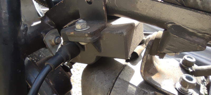

aussi voir si la vis de maintien du rotor est serrée ainsi que les vis de maintien de l'equerre recevant le rotor POUR AVOIR LE BON ÉCARTEMENT DU ROTOR ET CAPTEUR :!:
en regardant mes photos je m'aperçois que j'ai une vis non serrée (comme quoi prendre des photos c'est important pour avoir une traçabilité)
Bougies neuves ;)
Messages : 1163
La vis que l'on voit desserrée est sans impact pour ce qui te préoccupe aujourd'hui, mais sa voisine qui sert à maintenir un fil, n'est peut être également pas serrée, et avec d'éventuelles conséquences dès à présent.
Bougies neuves ;)
ok mais la c'est un ecrou de la patte de maintien du haut moteur sur le cadre à coté celle serrée maintien une masse . Perso ce n'est que mon avis ces ecrous nylstop ne permettent pas une bonne masse je prefere utiliser des ecrous metal graissé avec une rondelle grower
Messages : 614
Westy64 a écrit : 27 mai 2024 12:15 La vis que l'on voit desserrée est sans impact pour ce qui te préoccupe aujourd'hui, mais sa voisine qui sert à maintenir un fil, n'est peut être également pas serrée, et avec d'éventuelles conséquences dès à présent.
Celle-ci a été resserrée ;)

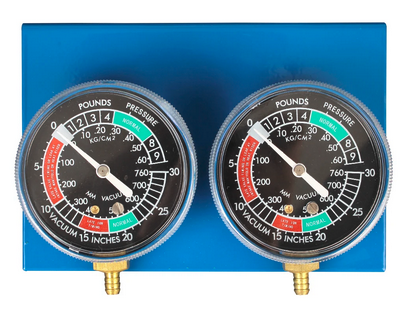

Question synchro carbu et outillage
Vu sur Aliexpress Synchro carbu, je me dis que je risque rien à acheté...
encore faut-il que ce soit facile à utiliser :?: :?:
Messages : 1163
Le lien ne marche pas.
Ce truc ne sera pas difficile à utiliser.
De là à dire qu'il donnera une info correcte, il y a un pas que je ne franchirai pas.
Mais c'est pas cher, sans doute, donc le risque d'un non fonctionnement est limité en €.
Messages : 614
Messages : 1163
Oui, le risque € est très limité :)
