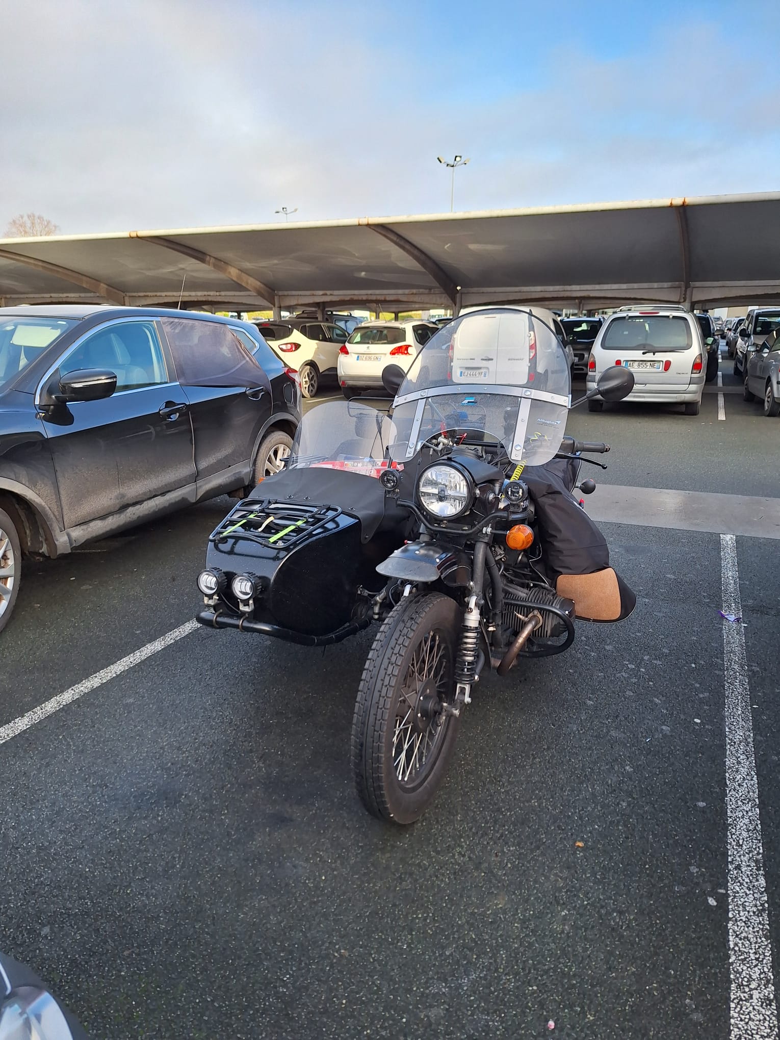

Quoi de mieux que l'Ural pour se faufiler parmi la foule pour faire des petites courses !!
Avec ses nouvelles bougies Iridium, elle démarre au quart de tour .
Prêt pour aller à la La Mothe St Héray demain :D

Salut Denis, je vois que tu as adapté une protection hivernale pour le pilote, tu as pris quel modèle et as fait des modifications pour l adapté.
URAL Ranger 2020
