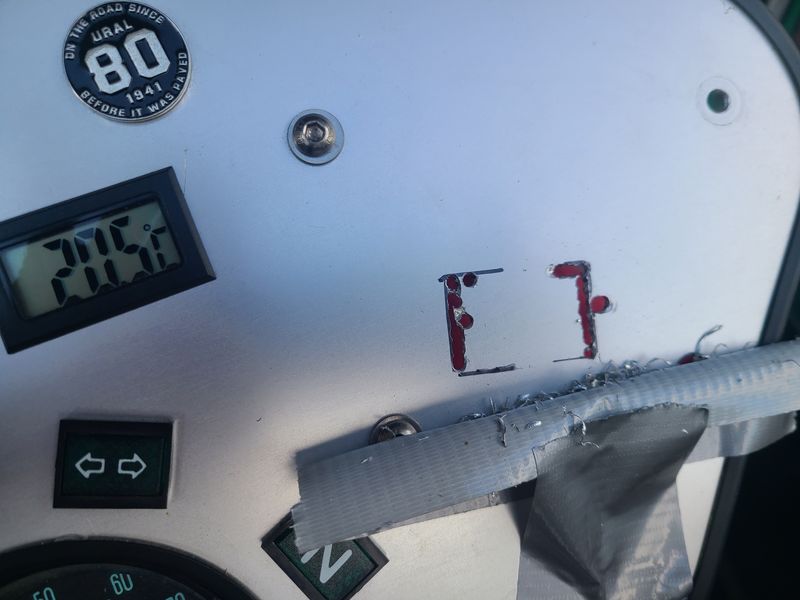

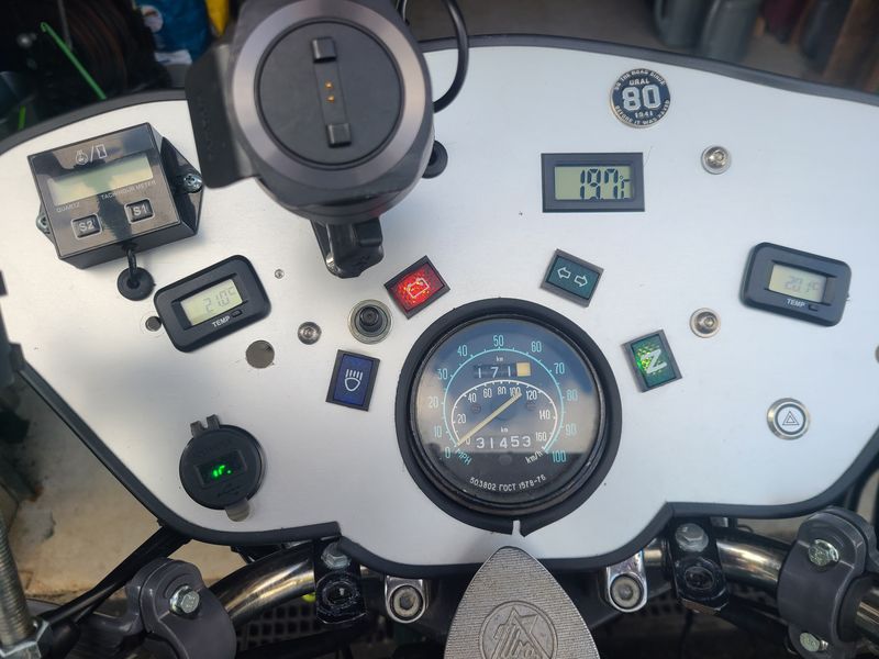

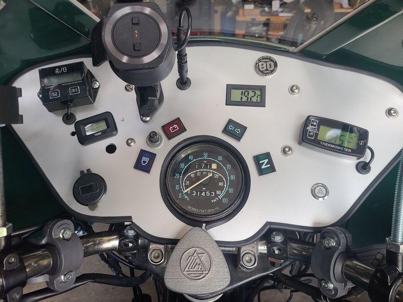

je trouvais mon tableau de bord de Soyouz (ou de Spoutnik, au choix), disgracieux avec des éléments trop disparates.
en effet, les afficheurs de température de culasse droits et gauches étaient trop différents, je trouvais que ça faisait tâche
Celui de droite est alimenté en permanence avec une pile (ce qui explique qu'il affiche une température "ambiante"), alors que celui de gauche est alimenté par un plus après contact.
Je l'ai donc remplacé par un module identique à celui de gauche (avec les petits traits noirs).

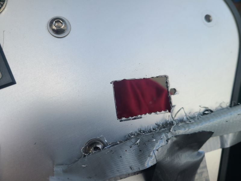

Traçage, perçage, limage
raccordement et hop !
les plus attentifs remarqueront que la culasse gauche est toujours plus chaude que la droite, même au repos, ce qui provient à n'en pas douter de l'effet venturi entre le side car et la moto :D
bref, c'est beaucoup plus beau, j'ai maintenant 3 thermomètres au tableau de bord, avec 3 données différentes à l'arrêt (c'est la diversité).

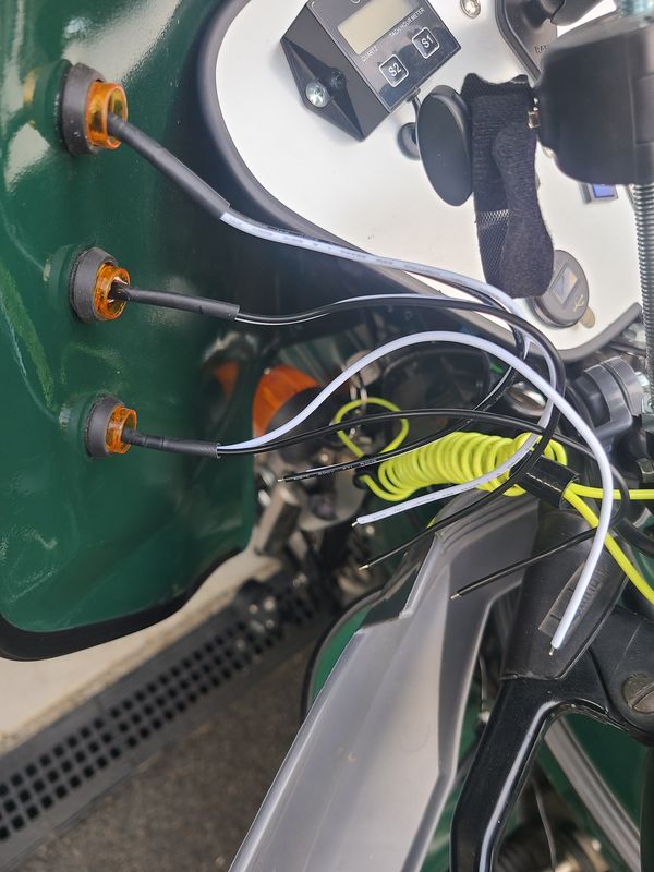

prochaines étapes, un thermomètre de température d'huile moteur (il reste un petit coin de libre en haut du tdb), et le raccordement des rappels de clignotants du carénage
pour le compte tours qui apparaît en arrière plan, je n'ai pas trouvé de solution satisfaisante pour faire mieux...
