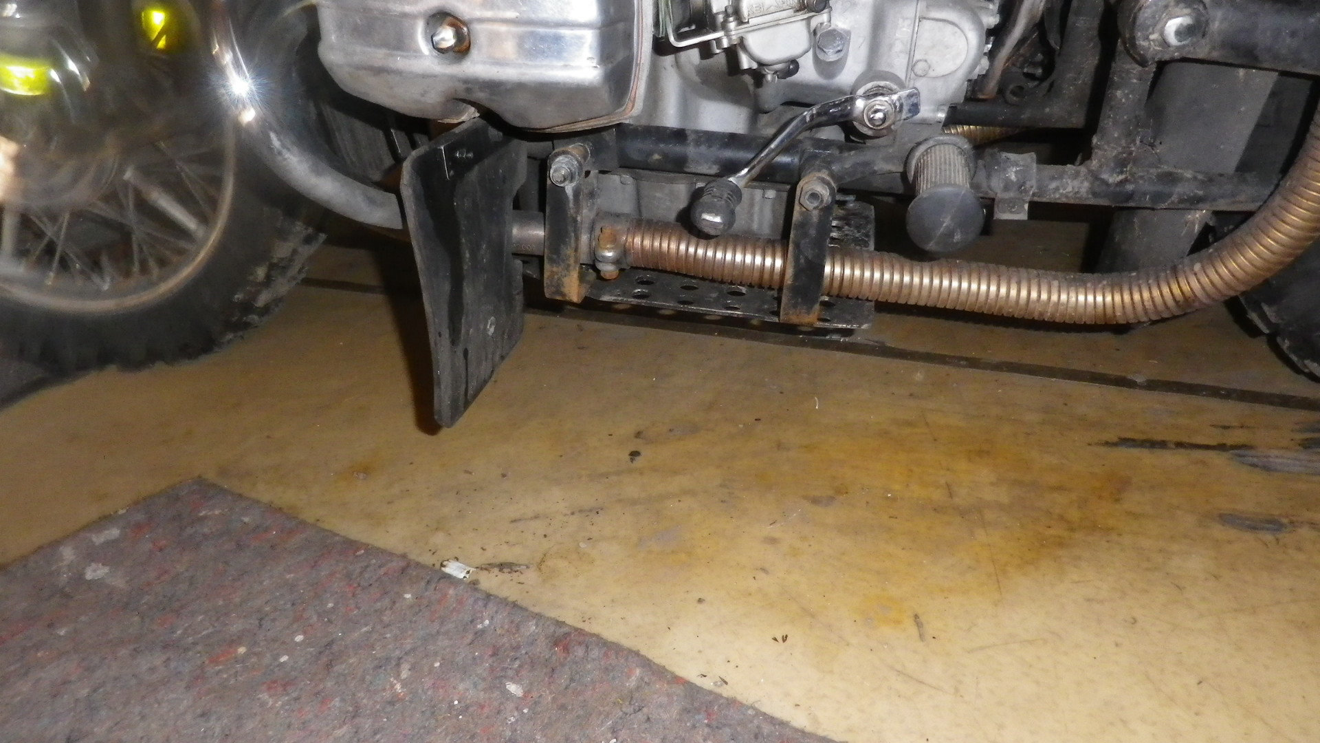

JE ME PERMETS DE DONNER MON AVIS POUR LES FIXATIONS de ton pare carter, les fixations sur la partie verticale frontale peuvent etre utilsées sans souci ;) par contre pour ce materiel (collier echappement) risque d'etre un fragile et courts pour les fixations basses maintenant le dessous du pare carter avec un carter 3l .faut savoir qu'entre les fixations basses du carter moteur origine et le bas du carter 3l tu as entre 10 et 15 cm , :!: les tiges filetées de ces colliers echappements risquent d'etre fragile :?:
voila une photo de ce que j'ai utilisé
