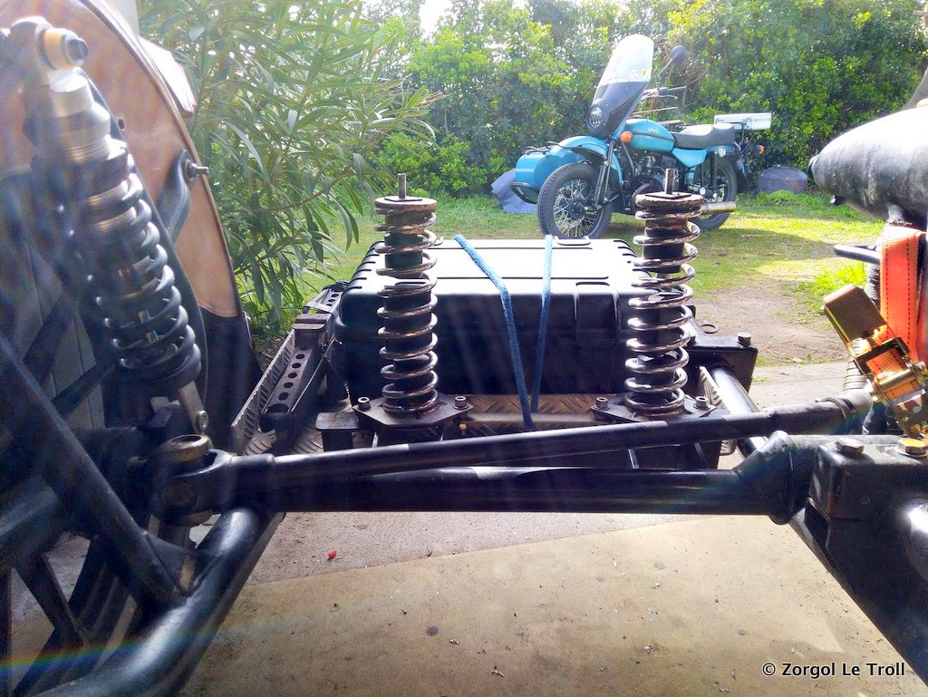

C'est quoi la barre qui se trouve sur le chassis side devant les amortisseurs de caisse ?

philippius a écrit : 19 mars 2020 18:08 C'est quoi la barre qui se trouve sur le chassis side devant les amortisseurs de caisse ?
c'est un 2WD donc le cardan de liaison entre sortie de pont 2WD et entrée vers la roue du side qui permet de passer en 2 wd quand il y a besoin ;)

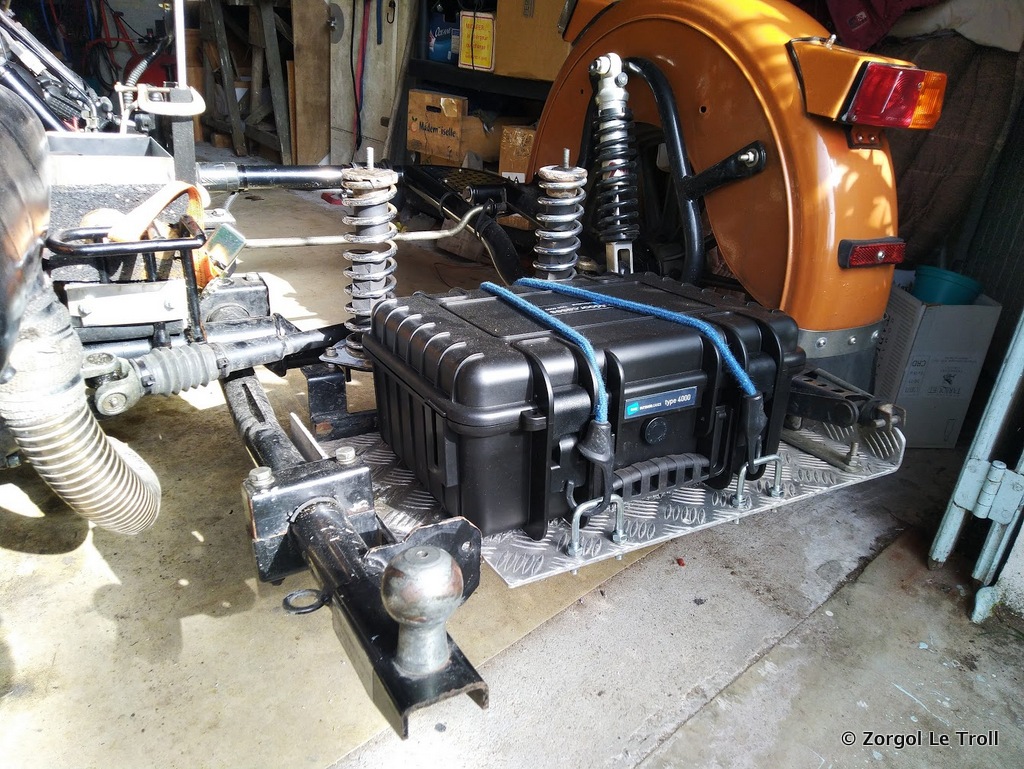

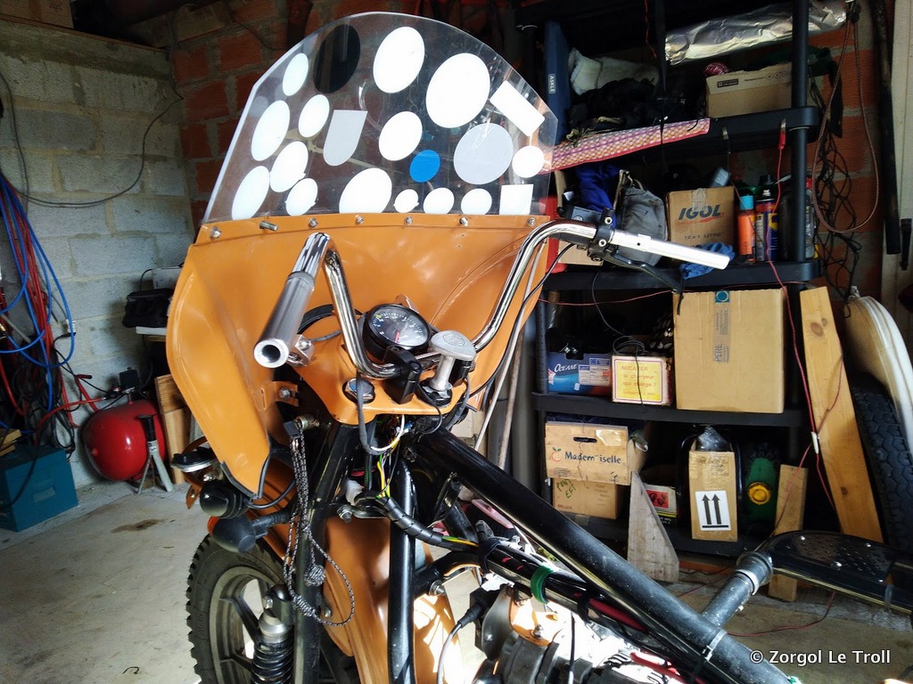

zorgol94 a écrit : 19 mars 2020 14:06 On profite du confinement pour bricoler un peu, un moment idéal pour finir la mise au point du SS29.
Mise en place d'un guidon de Guzzi Calif, cela implique pas mal de boulot car il faut adapter les cables (embrayage, accélérateur) et les connections des boutons du motogadget.
Il va falloir aussi adapter les fixations du nez de cochon.
Au passage, je ne vais plus avoir besoin d'utiliser le gadget de surélévation et recul du guidon et j'en profite pour remettre le frein de direction d'origine. Si quelqu'un est intéressé par le bidule SW-Motec, je pourrais le céder à prix motard (https://www.la-becanerie.com/pontet-de- ... -noir.html)
Par ailleurs remplacement des silents blocs du panier par des ressorts d'amortos, cela remonte le cul du panier de presque 10 cm mais le confort du passager est amélioré et en plus on récupère de la place sous le panier pour y loger une valise de 12 litres.
On y loge aussi ce foutu cric qu'on ne sait jamais ou mettre.
On a bien sûr modifié la barre de rigidification de l'attache de remorque?

Avec des amortisseurs de caisse aussi longs tu n'as pas peur que celle-ci se ballade de droite à gauche ?

jpoural a écrit : 19 mars 2020 18:54
MDR
Je roule moi-même en 2WD
Je parle de l'autre barre plus en avant

philippius a écrit : 20 mars 2020 08:39
MDR
La barre qui est entre les 2 supports des ressorts sert uniquement de point d'attache pour la valise ;)

zorgol94 a écrit : 20 mars 2020 09:06
jpoural a écrit : 19 mars 2020 18:54 c'est un 2WD donc le cardan de liaison entre sortie de pont 2WD et entrée vers la roue du side qui permet de passer en 2 wd quand il y a besoin ;)
MDR
si tu parles de la barre blanche sur la photo en plus petit diametre c'est la liaison entre la pedale de frein pilote et pour actionner le freinage du tambour roue du side :!: :?:
Messages : 868
Ok merci pour le renseignement car j'ai des disques
