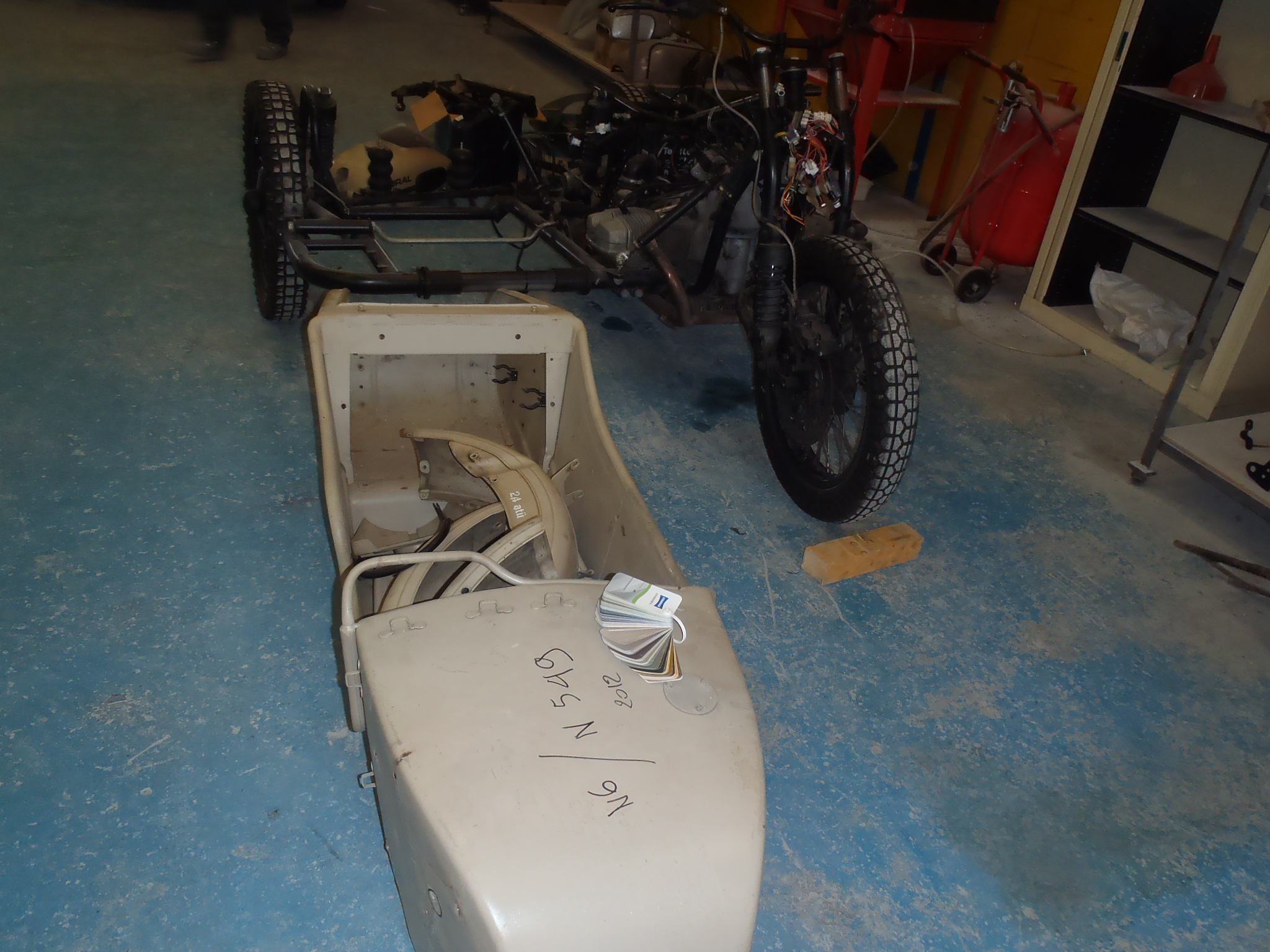

PHASE 2 la (bonne ?) peinture
a venir bientôt ...its coming soon !
Re: REBUILT D UN URAL RANGER 2012
Pas facile ,entre une mini plaquette et une surface complete,la vue d ensemble parfois change tout ,mais toi seul reste le maitre a bord ,et puis le mieux est l'ennemi du bien ....
Alors bon choix pour ta future couleur ,si non y a un artiste tout pres de Cosne d' Allier !!!
