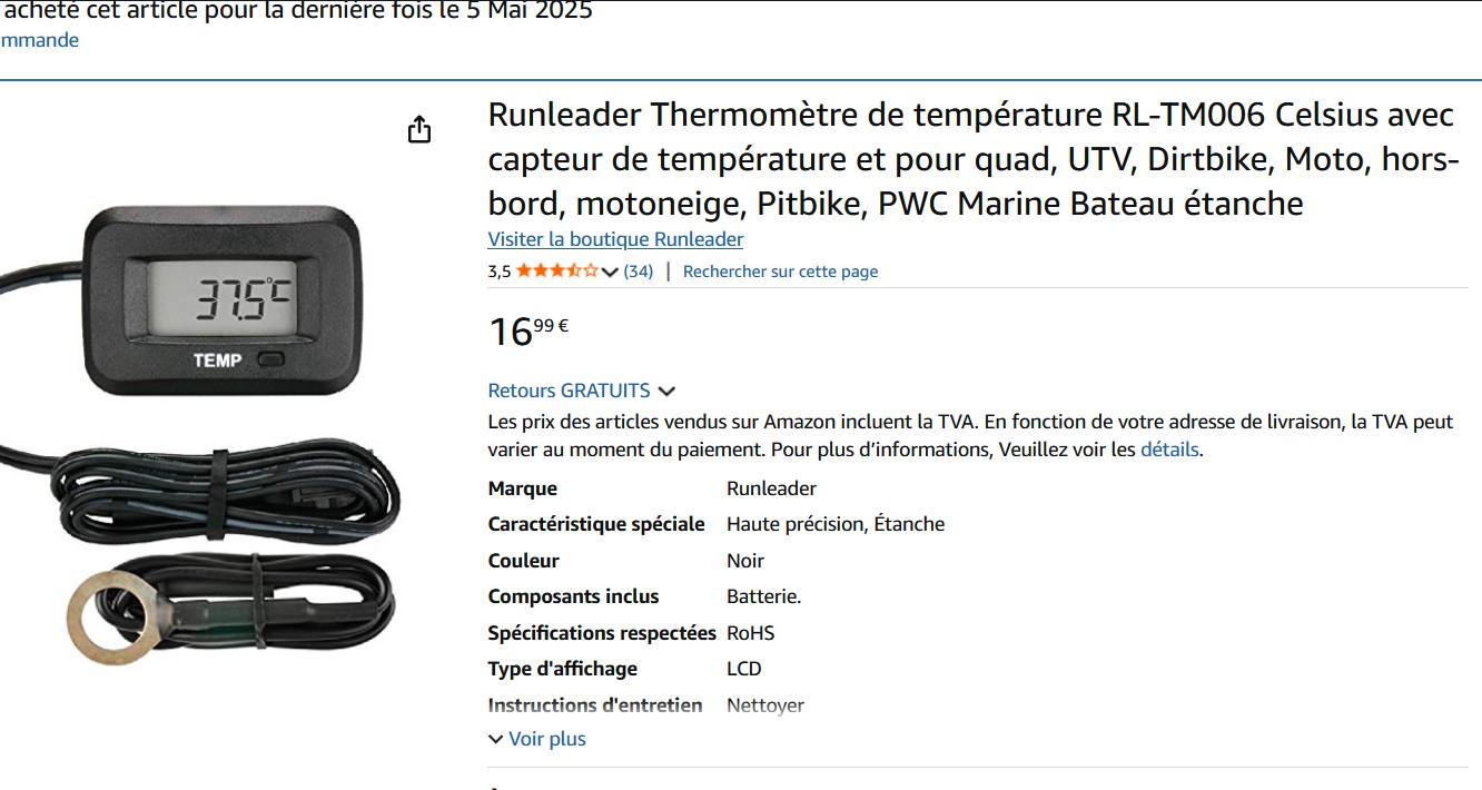

Hahaha, tu as écrit référence des sondes, et j'ai lu différence des sondes, d'où ma réponse.
voici la référence, chez amazon, pour des thermomètres à encastrer

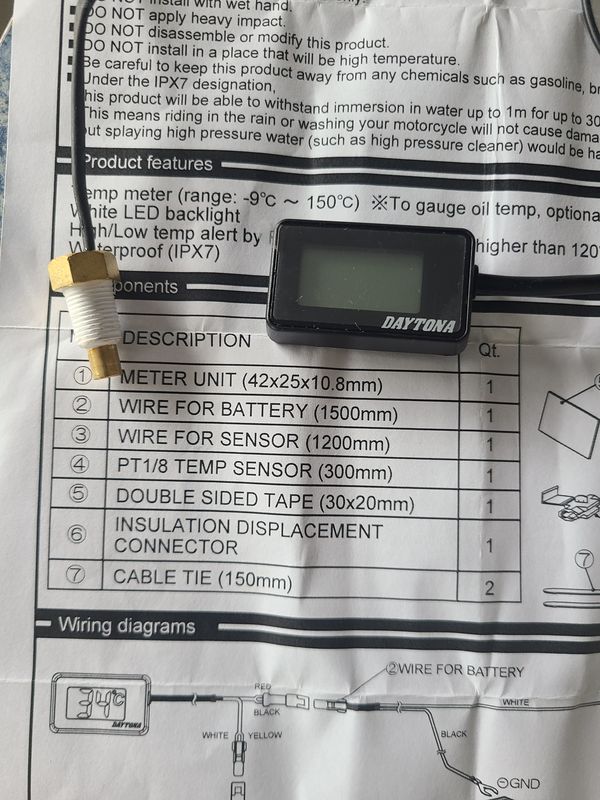

Voici le thermomètre de température d'huile, avec sa sonde. Il est très petit, et la sonde aussi. Mais ce qui m'inquiète davantage, c'est la mention PT 1/8.
PT sans doute parce que c'est une sonde à élément de platine (très classique).
Mais est-ce que la mention 1/8 indique un pas de vis non métrique ?
Je n'ai pas de taraud pour pas de vis 1/8, ni de foret adapté.
Qu'en pensez vous ?
Oui c'est un pas gaz
Papycoz a écrit : 21 mai 2025 21:39 Oui c'est un pas gaz
je crois que je paierai moins cher un autre thermomètre plutôt qu'un foret de diamètre 8,8 et un taraud 1/8....
Je dois l'avoir dans un coin chez moi. Je regarde si je les retrouve et je peux te les amener au WE Pentecôte.
Le taraud de 10*100 marche pour le 1/8 gaz
