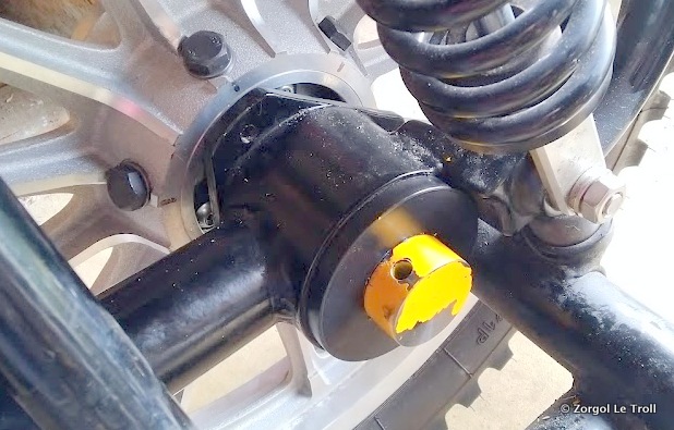

Voici le montage final :
Ne pas s'inquiéter de la couleur jaune, c'est juste une couche de protection qui a tendance à se barrer à peine in y met quelques petits coups de maillet
à noter le trou trou qui sert à y loger le bout de feraille qui va bien pour pouvoir serrer l'écrou de l'axe de roue.
(la roue à batons ne fait pas partie du kit

En fait j'avais déjà en stock la panoplie complète (Roulements et cache) pour refaire le montage de l'axe de la roue du panier.Bingblues a écrit : 22 mars 2020 13:04 Super Gérard.
Je voulais justement t’en parler.
Notice Top. Tu avais ou tu as commandé les caches et roulement ?
Mais c'est un truc à prévoir pour installer le kit sans trop s'enquiquiner.
Quand on démonte l'axe de la roue du panier il peut arriver que le roulement reste à sa place (dans le cas de Wladimir, c'est ce qui c'est passé) mais nous savons tous qu'il n'y a pas 2 Ural semblables

Je suis d'accord sur le fait que ce kit est compliqué à mettre en oeuvre et on peut certainement réfléchir à c e qu'il faudrait concevoir pour simplifier le montage.
Par exemple, si il était possible d'avoir du coté de la roue du panier le même système d'assemblage qui existe du coté du pont, soit un montage avec 2 vis ce serait un vrai kit. L'idée serait de monter ou non l'arbre de transmission mais sans avoir à déposer l'axe de la roue du panier. Mais sans doute que cela couterait plus cher car il est fort à parier que l'arbre de transmission devrait être lui aussi modifié (en longueur par exemple). Bref une idée à creuser.
