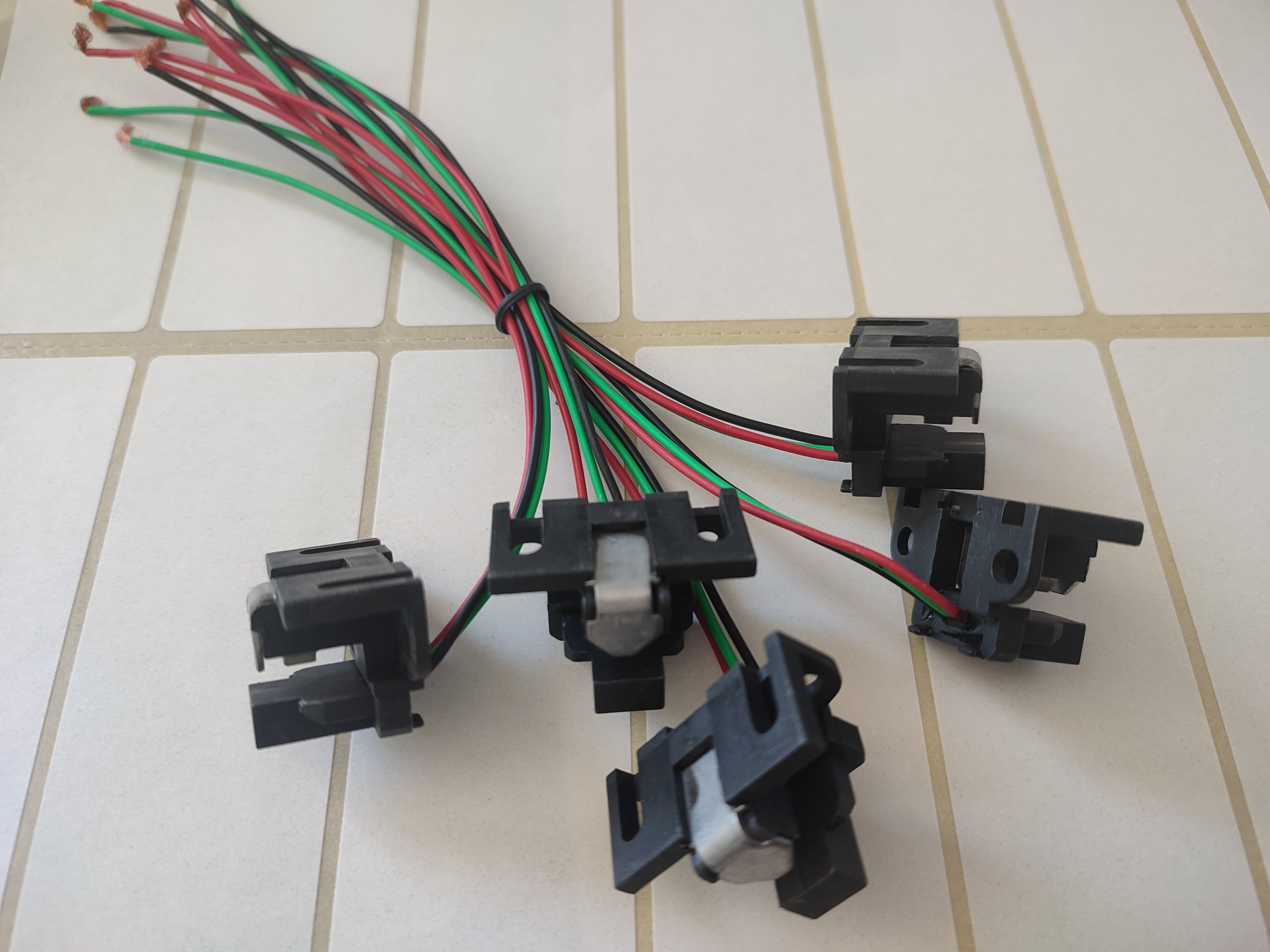

Pour ceux qui seraient intéressés, je viens de recevoir des capteurs tout neuf, yapuca câbler les prises étanches.
Messages : 627
zorgol94 a écrit : 20 avr. 2024 16:37 Image
SUPER :P ces capteurs sans connecteurs sont communs pour les avant ducati energia cependant : pour les allumages "oeil de Moscou " il vaut mieux garder les 3 fils :rouge vert et noir tels qu'il sont et à chacun de se fabriquer la connection adéquate sans forcement avoir le connecteur qui correspond aux allumages Ducati Energia que certains possédent :!: comme moi avant :j'ai ces memes capteurs et fils ,il suffit de se fabriquer tout bétement et d' utiliser des cosses males et femelles isolées et sur le bord de la route ducati ou oeil de moscou ça rien service sans appeller assistance :|

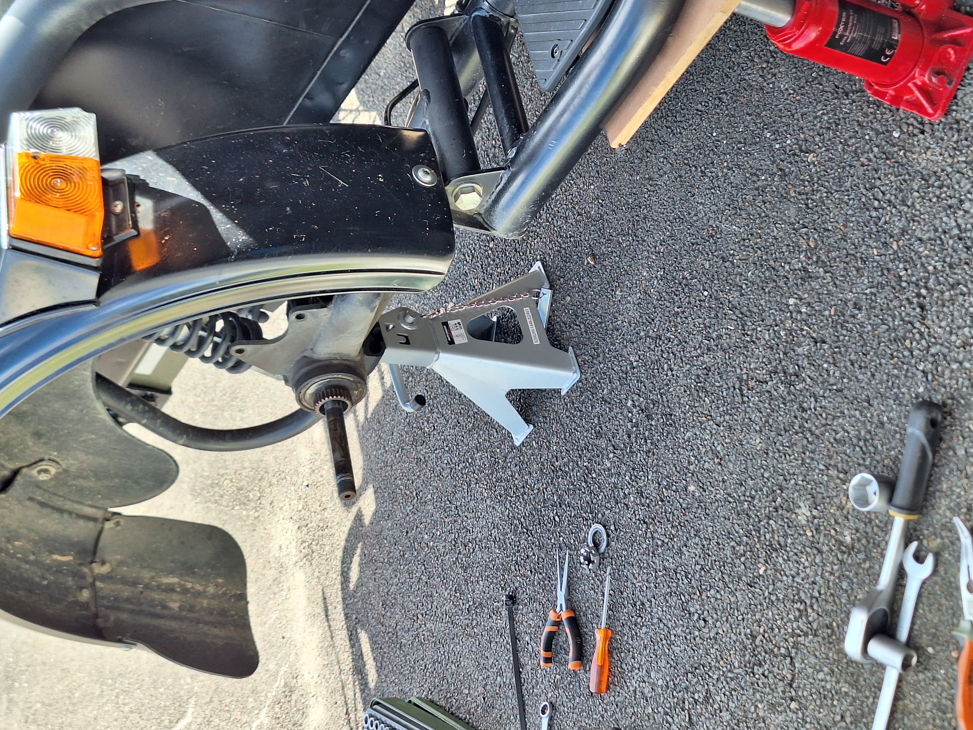

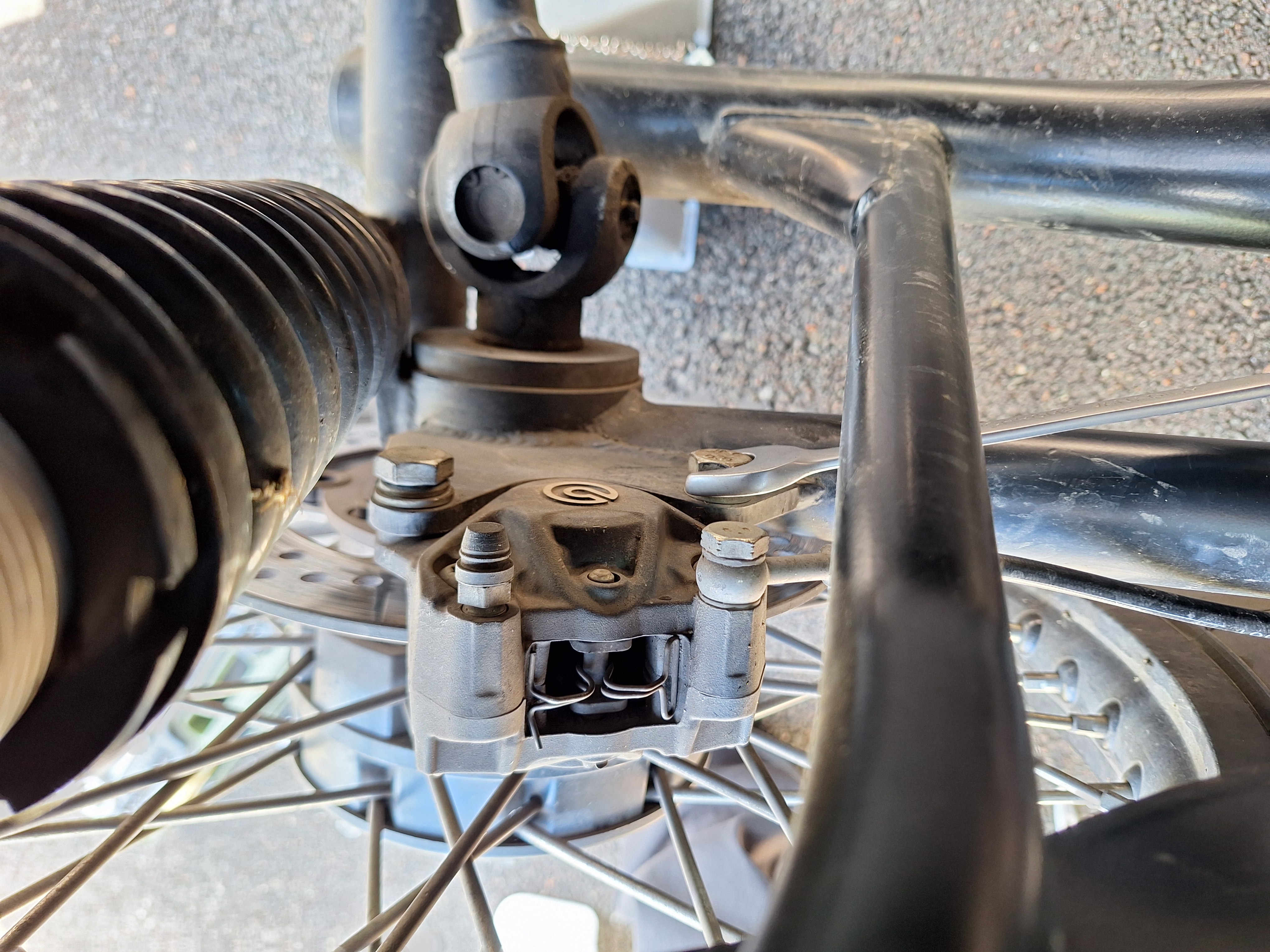

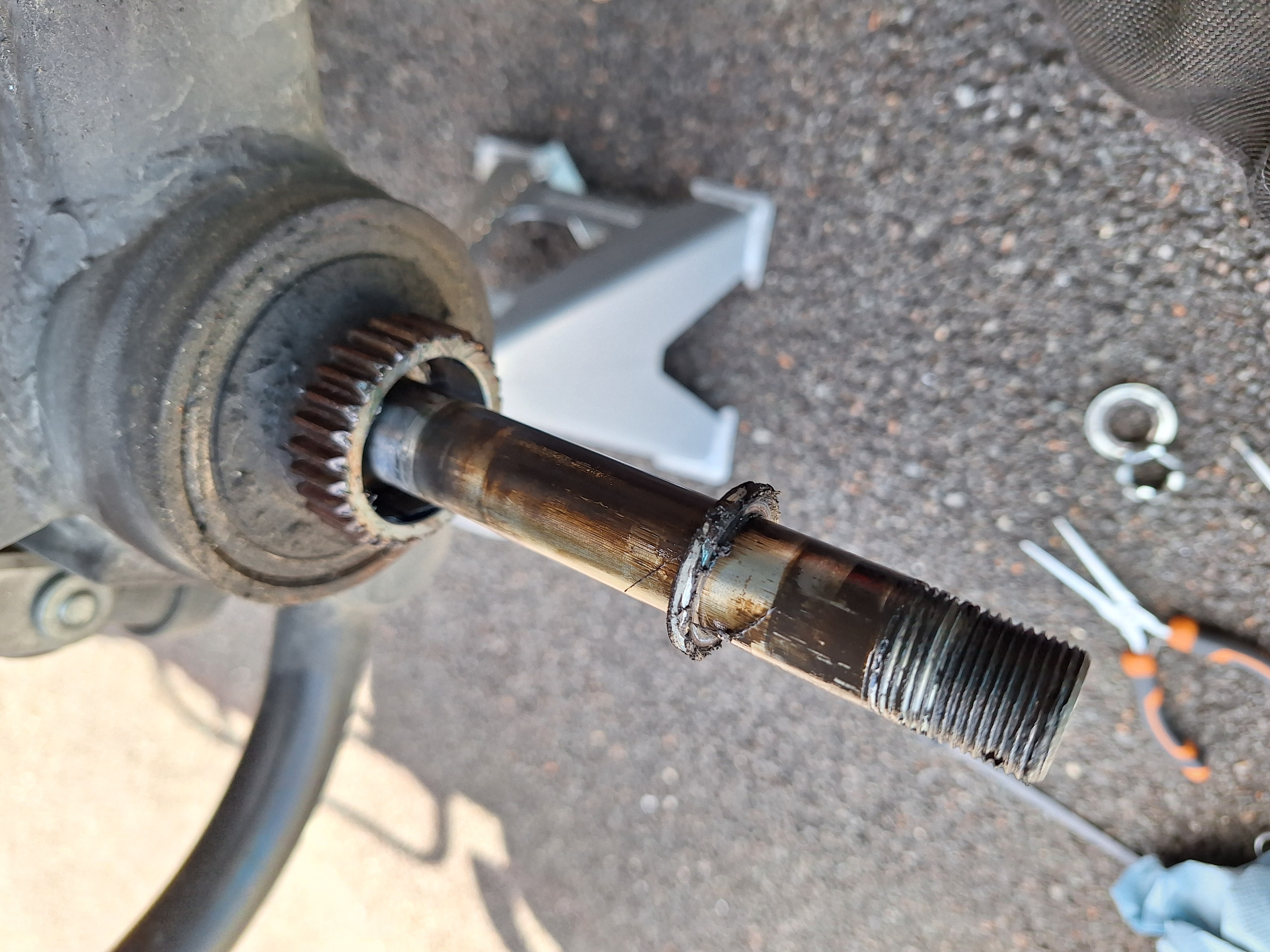

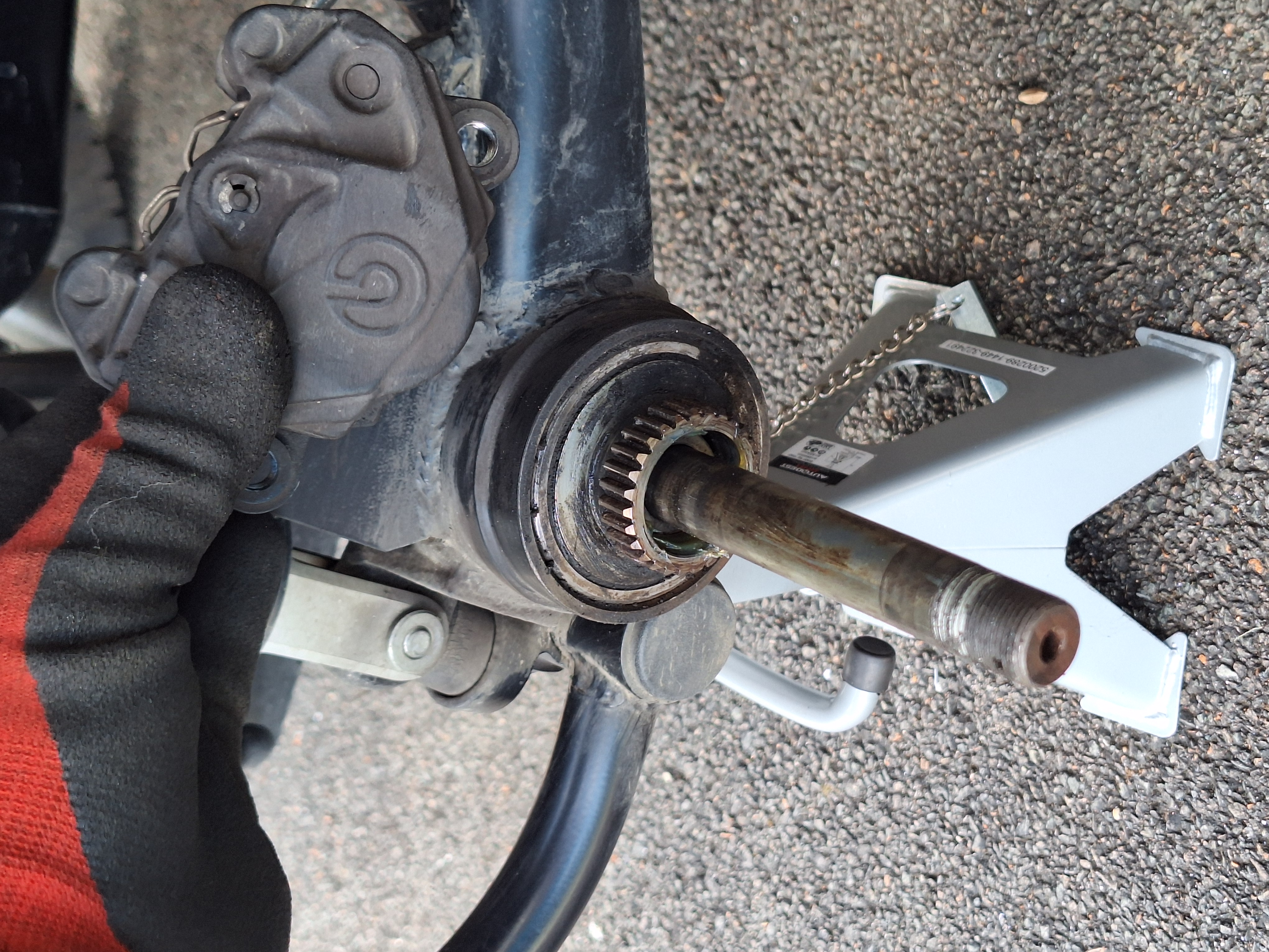

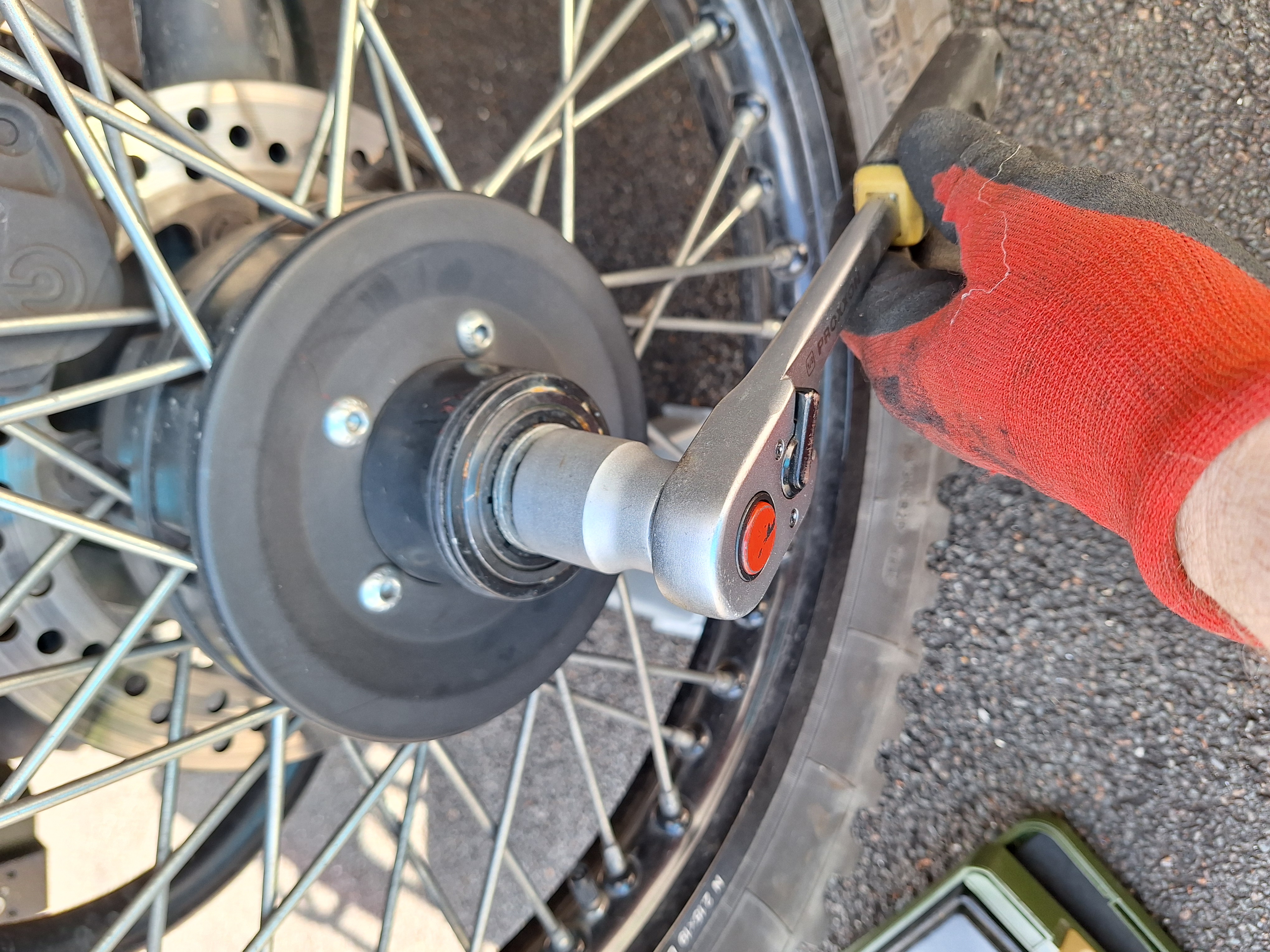

Eh oui un peu d'entretien est nécessaire,

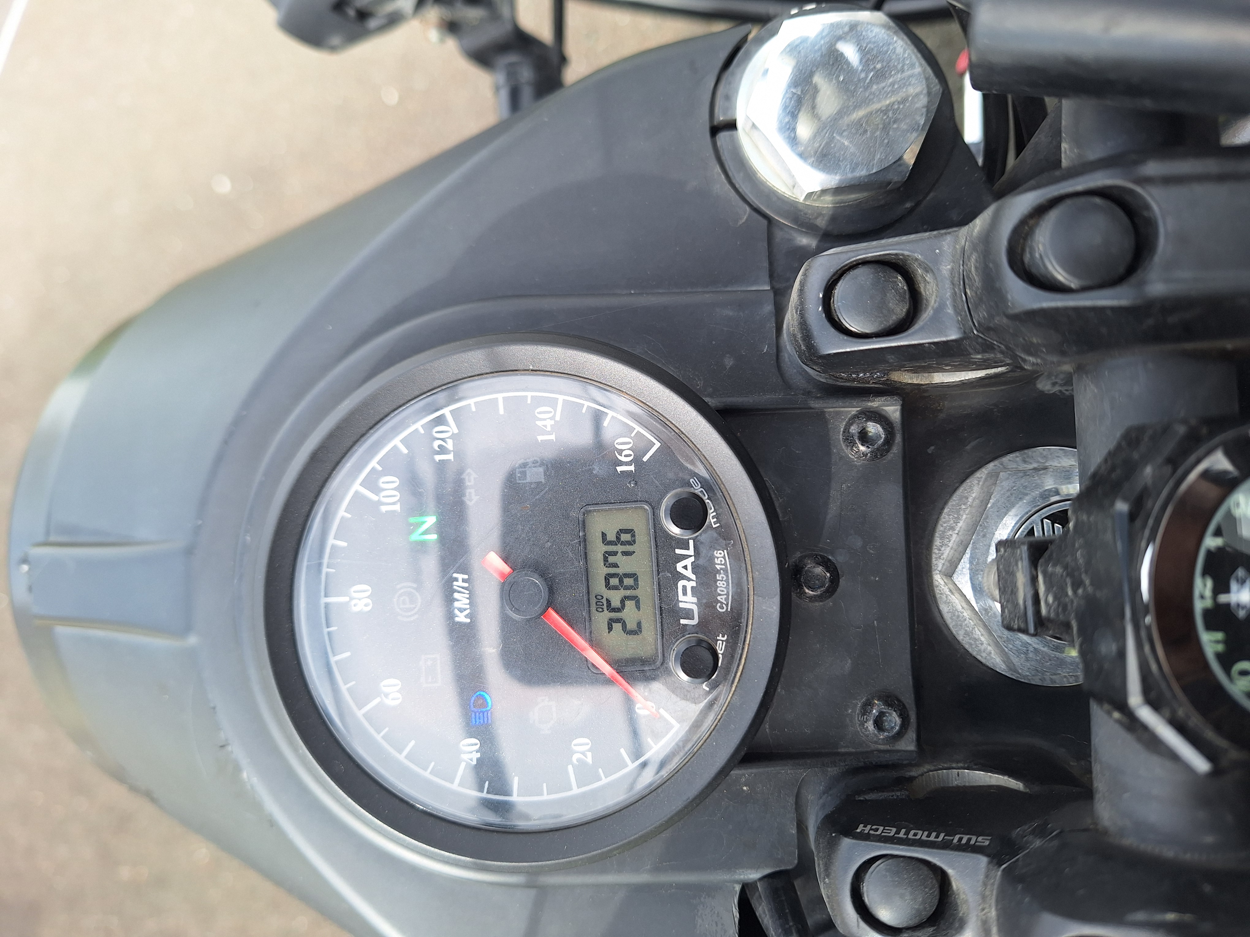

La dernière fois j'avais resserré la roue du panier qui avait du jeu mais en fait c'est une bague d'usure qu'il faut changer.
Passé 25 000 c'est à faire.
J'ai reçu les rechanges pendant mon périple et il me fallait passer à l'échange sur le panier:
Au préalable retirer l'étrier de frrein à l'aide d'une clef de 17.

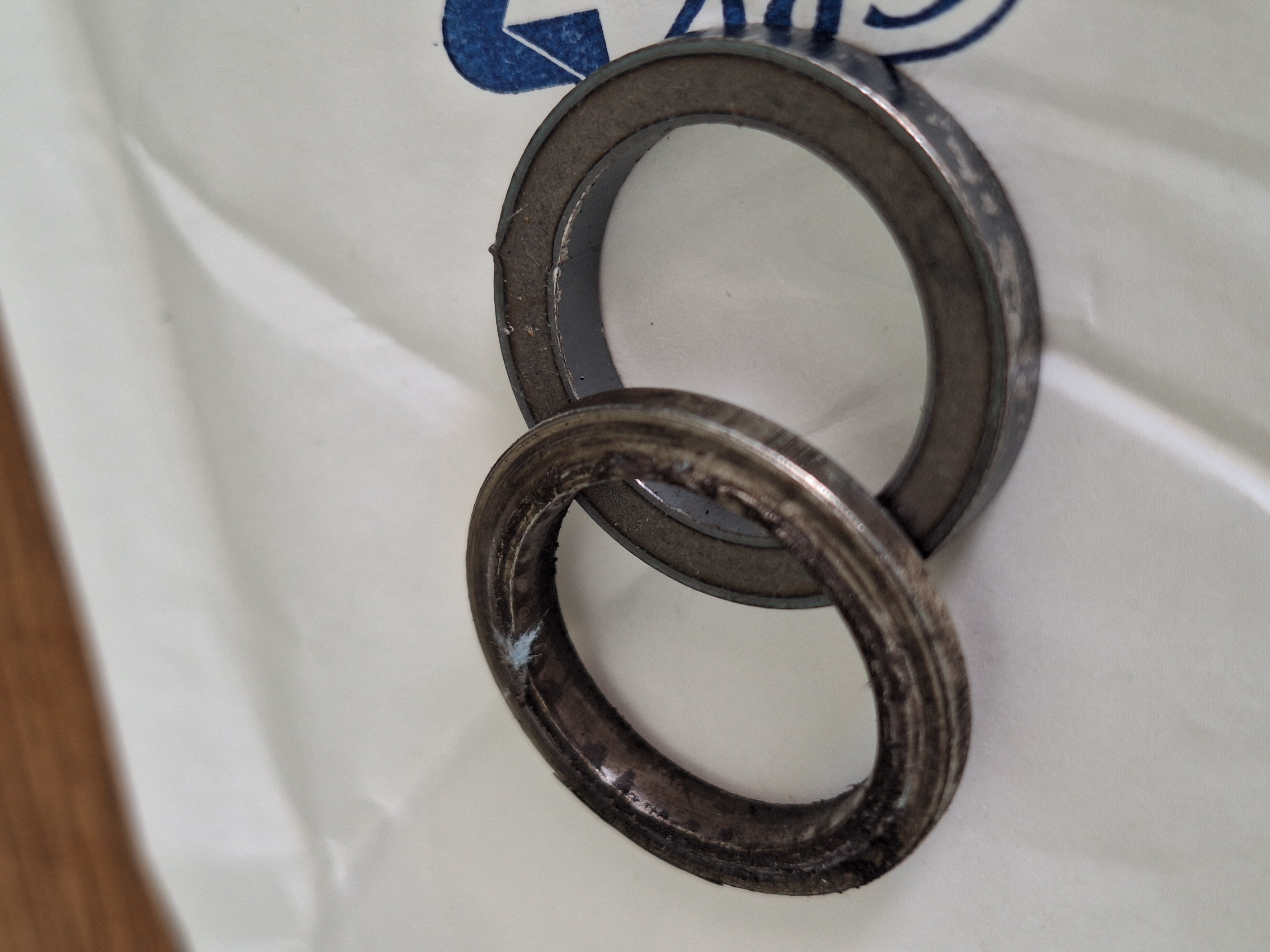

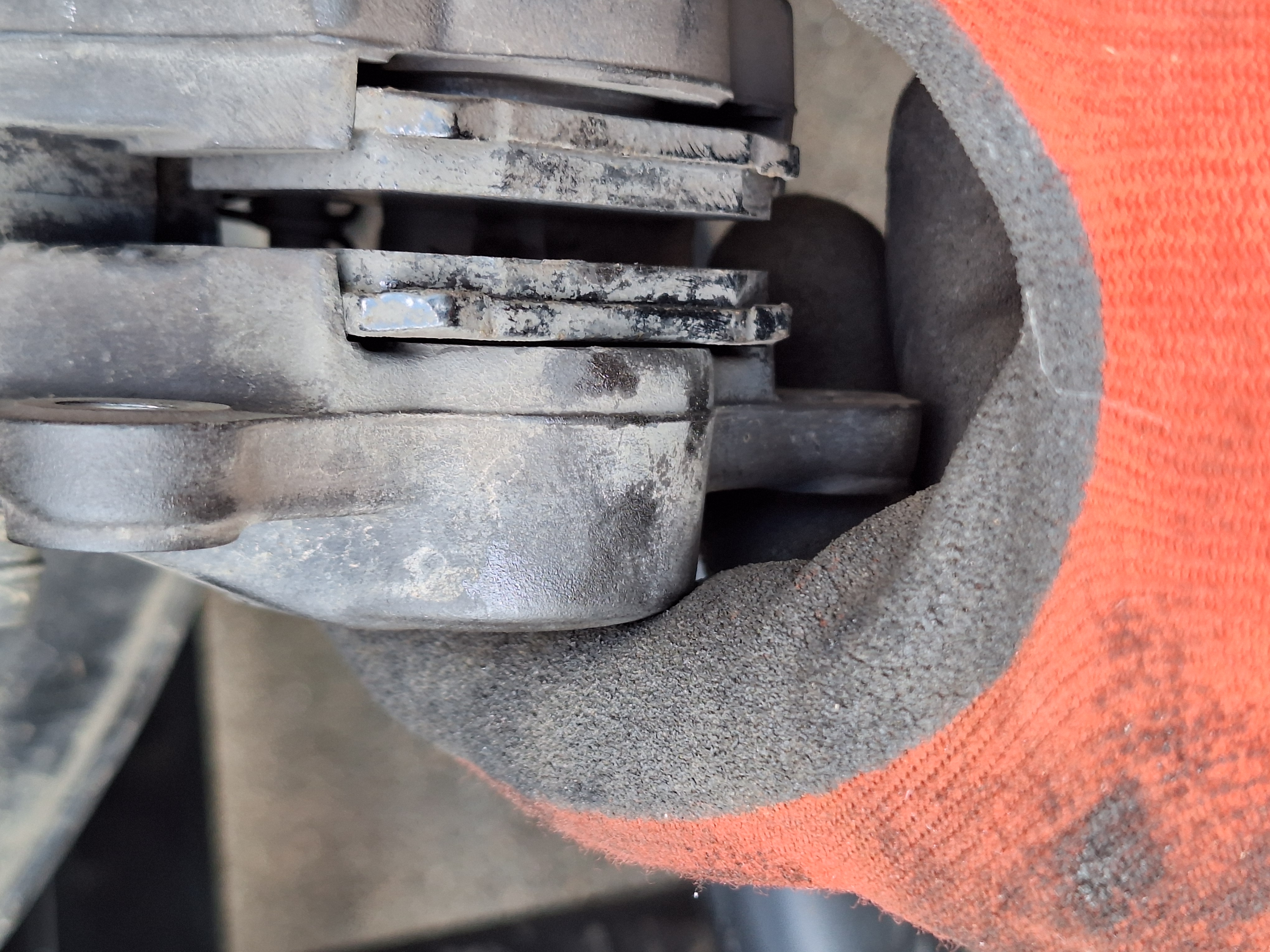

La rondelle incriminée
On vois bien l'usure sur la rondelle du dessus ( la neuve est en dessous bien sur ).
Les plaquettes sont encore potable et feront bien quelques kilomètre de plus.
