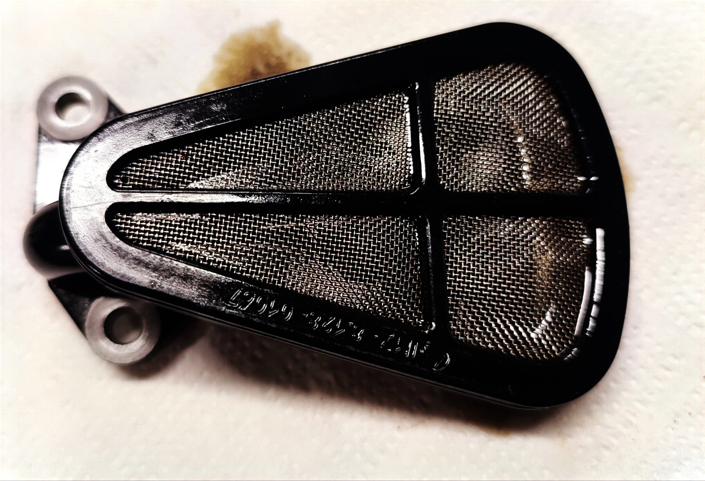

C'est pas ça que tu cherches ?
Ben oui .
Mers la de côté pour Westy..
zorgol94 a écrit : 11 juin 2025 18:21 Image
Je ne sais pas à quoi ressemble ce que je cherche. Je cherche le dispositif qui se monte sur ma pompe à huile d'origine pour aller puiser l'huile plus au fond dans le carter.
Si c'est ça et que tu ne t'en sers pas, je veux bien te l'acheter.
Et je veux bien payer des frais de port sans attendre Bujaleuf :mrgreen:
C'est bien cela.

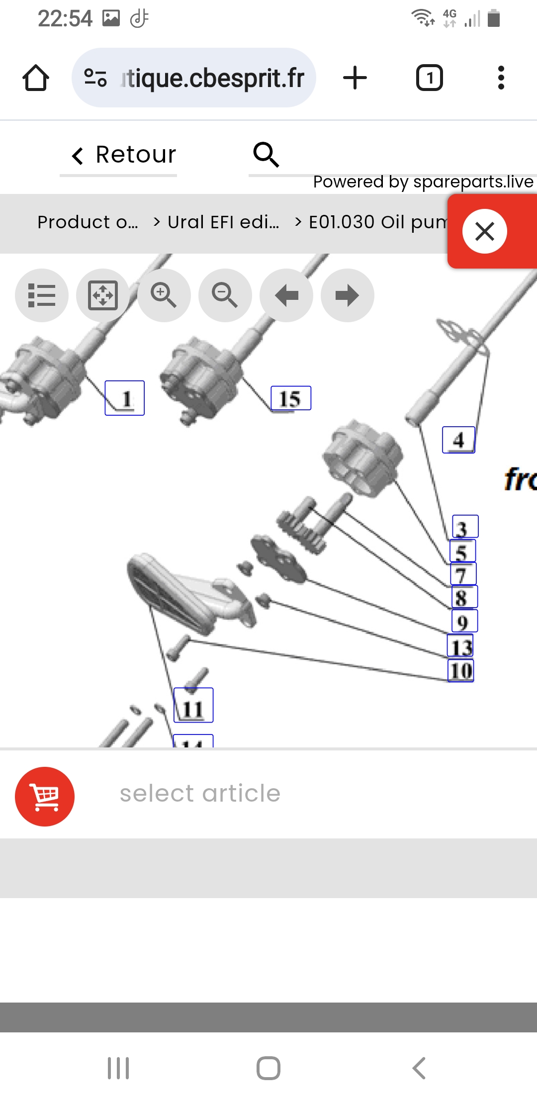

Westy64 a écrit : 11 juin 2025 16:46 A suivre, le montage du carter grande capacité. Il est percé et la sonde est en place (merci Papycoz pour les outils), mais j'ai fait un trou de trop (taraudé trop profond avec le taraud conique, et plouf).

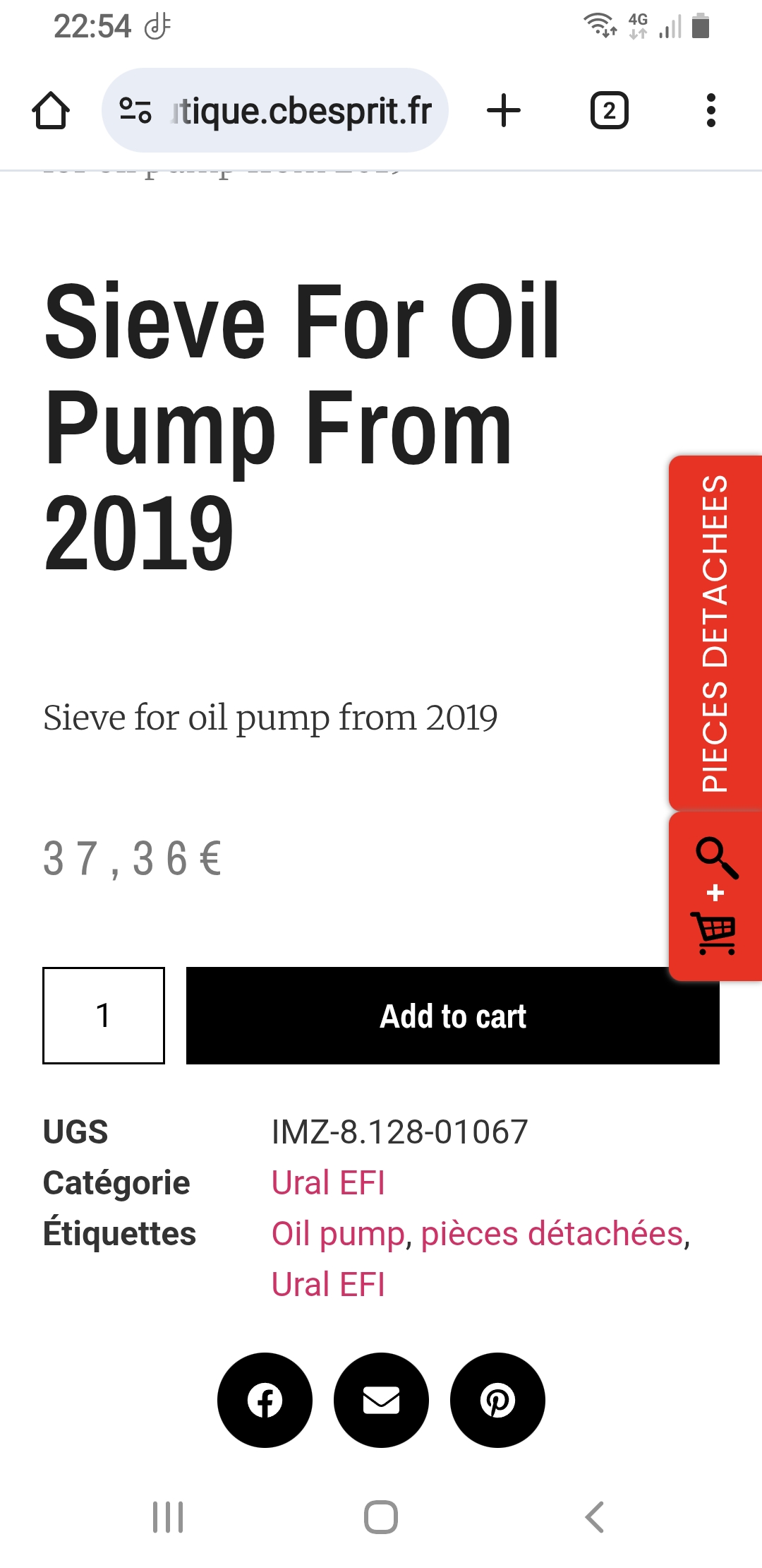

En revanche, il n'existe plus de rallonge permettant de placer la crépine plus bas dans le carter. Il faut monter impérativement la pompe nouvelle génération (à 255 €... :evil: ). Faut que je digère l'info...
J ai monté la crepine rallongée d un 2019.sur ma pompe gros debit.....achetée chez Sarah....elle se monte très bien faut juste mettre un petit coup de fraise pour agrandir le biseau d entrée....mais peut-être que ce n'est plus au catalogue....c'est incroyable le nombre de pièces qui ne sont plus disponibles et seulement avec quelques années de fab
Salut Bruno,

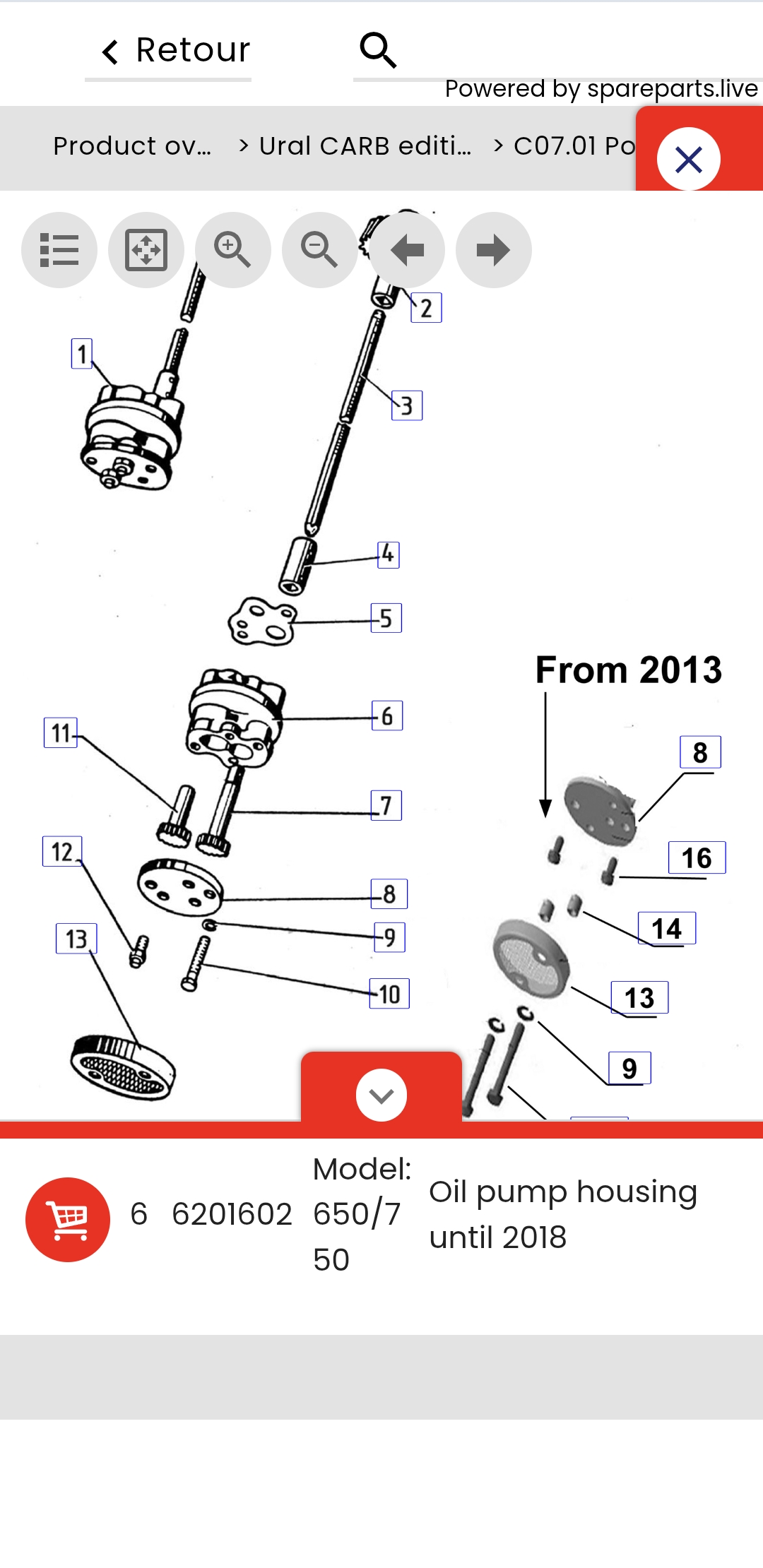

quand tu as fait ton montage, tu partais d'un moteur injection dde 2015, alors que je pars d'un modèle à carbu de 2010, et je crois que les pompes sont différentes, donc je ne sais pas si cette crépine dite "rallongée", qui est encore au catalogue EFI pour une quarantaine d'Euros, se monte plug and play (ou à peu près) sur ma pompe.
Messages : 234
Oui c'est un 2015 efi mais les pompes sont identiques aux carbu....du moins même réf.....donc même pompe .le 2015 est plus mélange des 2 systèmes pipesde 36 etc...,ça change en 2016 .Dans le cas de la pompe le changement a été en 2019
En résumé, je confirme que la crépine que j'ai montré en photo se monte bien sur la pompe à huile d'une machine à carbu.
J'en ai une neuve (Acheté chez Seb) pour mon moteur fraichement remonté.
Je te nettoie celle-ci et te l'envoie d'ici la fin de cette semaine.
Il n'y a pas de raison qu'elle ne se monte pas sur ta pompe, il suffit d'avoir un grand carter.
