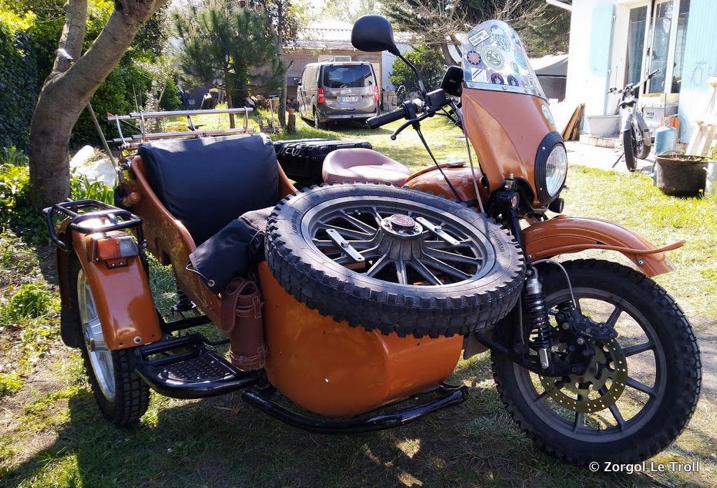

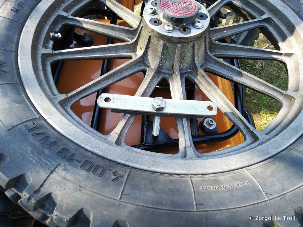

Cà fait longtemps que j'ai envie de commander , un porte bagage de roue de side comme le tien
Es ce qu'il s'adapte facilement ?
Messages : 3471

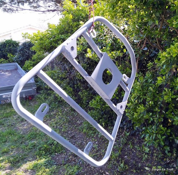

Voici l'objet, c'est un porte bagage Ural qui est vendu pour être posé sur l'avant du panier.
On y a ajouté un support pour le moyeux central et deux écrous sur les cotés pour fixer la roue avec deux grandes vis de 12.
Attention cette adaptation est faite sur mesure pour les roues HD, on doit pouvoir faire plus simple pour les roues Ural en utilisant le support qui est conçu pour cela.
Dernière modification par zorgol94 le 02 avr. 2020 17:47, modifié 1 fois.
Messages : 868
zorgol94 a écrit : 02 avr. 2020 12:21 Voici l'objet, c'est un porte bagage Ural qui est vendu pour être posé sur l'avant du panier.

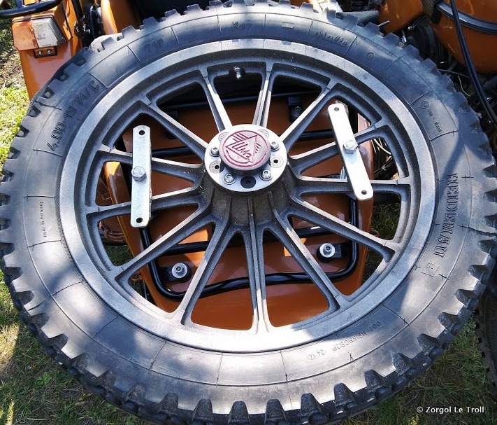

Comment est fixée ta roue ?
Messages : 3471
On mettra la photo dès que possible (il faut une cht'ite couche de peinture noire avant le montage)
Mais en gros, on a soudé 2 ecrous de 12 sous les plaques qui sont dans les coins et ensuite on y vissera 2 vis et ce qu'il faut pour bloquer la roue.

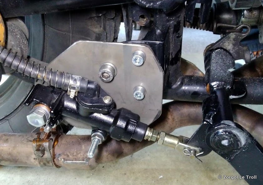

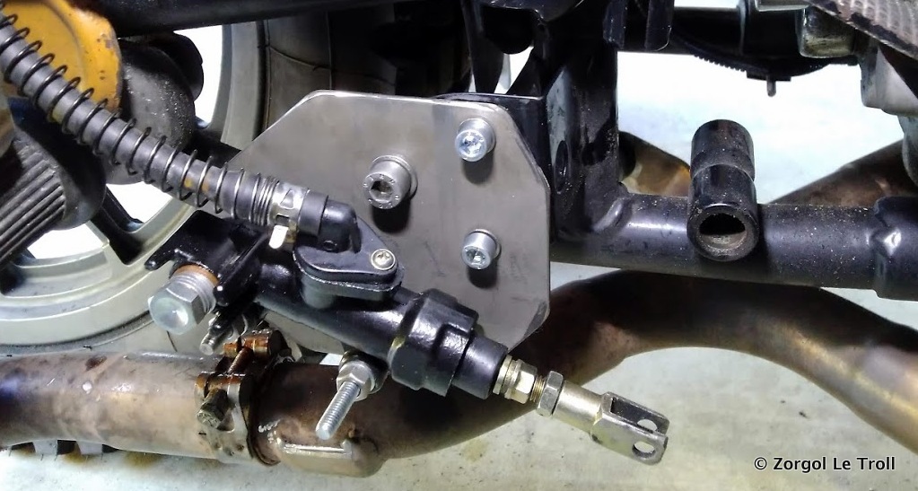

Aujourd'hui nouvelle conception de la commande du maitre cylindre du frein AR.
L'idée est fortement inspirée de la conception de la commande de frein des EFI.

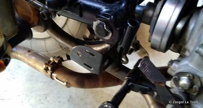

On utilisera comme support l'ancien support du contacteur de feux stop.
ensuite on fabrique une platine de support du MC avec une tole d'inox.
On soude la papate qui va bien sur la pédale de frein (on repeint la pédale) puis on raccorde le tout:
Yapuka brancher la durite, purger le bidule puis fabriquer une tole de protection pour ne pas savater le MC.
Au final, ce montage a le mérite de la simplicité et libère de la place pour mon pied droit.
Le système est aussi solidaire de la moto et non du panier, ce qui facilite la dépose dudit panier.

Pas mal les gars ça à l'air pas mal mais effectivement il faudra protéger le MC
Messages : 3471
Wlad a écrit : 04 avr. 2020 20:58 Pas mal les gars ça à l'air pas mal mais effectivement il faudra protéger le MC
ça ne gène pas du tout le pied droit mais on risque quelques coup de talon malencontreux d'où l'idée d'une tole comme sur les EFI.
