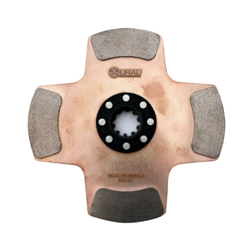

Pour les disques il y a deux versions :
1 / Clutch plate driven from 2013 ( IMZ-8.1037-03013-12 )
2 / Clutch plate driven from 2013, Sinter ( IMZ-8.1037-03013-S )
les sinter 216 € pièce je pense !! quelle est la différence ?? les autres 67,56 €.
Messages : 3410
Le sinter est un modèle "renforcé" : https://www.ural-shop.com/shop/categori ... inter-6540
A mon avis c'est inutile car le point faible sur cet embrayage, ce n'est pas le ferodo mais les cannelures qui s'usent avant (tout en "bouffant" aussi les cannelures de l'arbre de boite) autant changer les disques avant de devoir changer l'arbre primaire de la boite !
