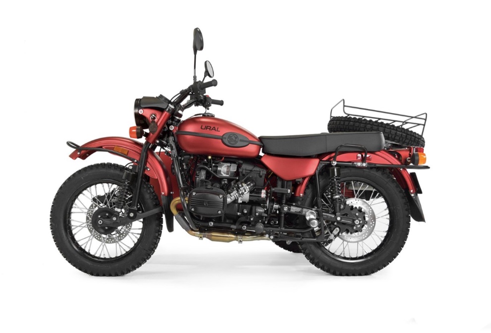

Denis85 a écrit : 26 sept. 2024 11:13 Bonjour çà toutes et tous,
Je viens de recevoir une pub de Valence, Sur la photo on ne voit plus de catalyseur !!!
Ural l'a déplacé en dessous plus loin ?
Sur le 2023 on voit bien les deux catalyseurs.
Ce n'est pas le seul détail étrange: le bras horizontal de la fourche à balancier est redevenu tubulaire sur la photo du "2025", contre un bras moulé/forgé sur le 2023.

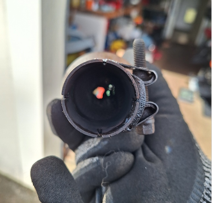

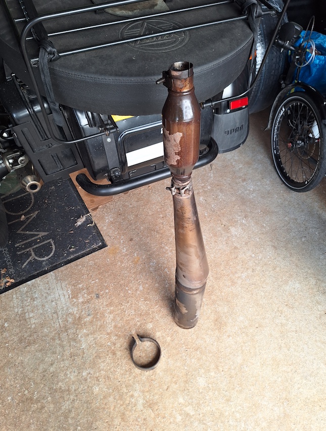

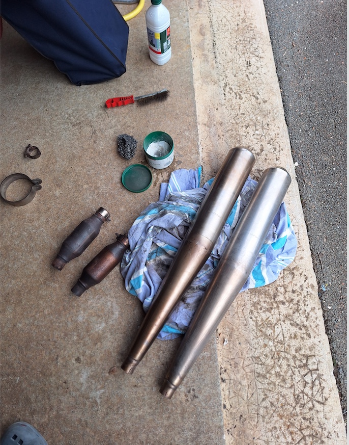

J'ai donc entrepris une fois de plus le démontages des échappements pour nettoyage et prise de cote.
En effet mes deux catalyseurs ont été vandalisé par le précédent propriétaire et je crains pour le contrôle technique l'an prochain.
Je cherche donc une solution.
J'ai chercher des tubes pour monter à la place des catalyseur mais rien trouvé sur le net.
Entre temps j'ai essayé de monter les silencieux sans le catalyseur mais sur mon modèle 2019 cela ne rentre pas. J'ai un angle de sortie que le silencieux ne veux pas prendre. Pas moyen de les intervertir, ils sont identique ( même référence ).
J'ai donc tout remonté à l'identique pour l'instant.

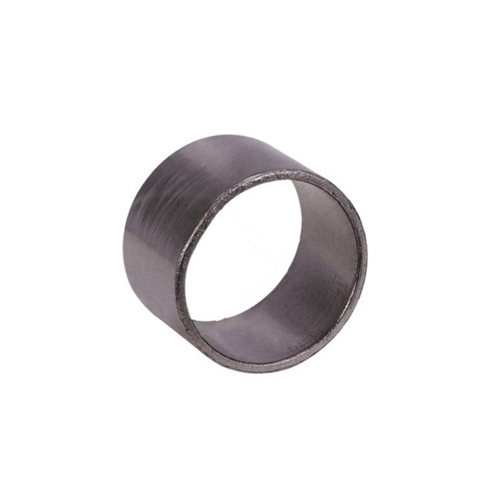

Bonjour Denis, tu trouveras chez Moto Side Aventure, des raccords en inox, à la place des catalyseurs, c'est pas donné ( 164.90 euros fdp compris, ) J'ai adapté ces raccords sur ma machine avec du joint échappement bardhal. Le bruit est plus joli et le moteur respire mieux , mais ça n'engage que moi :D

Pourquoi du joint Bardhal pour adapter c'est pas fait pour l'Ural ??

Bonjour Denis. La pâte Bardhal, c est pour l étanchéité des gazs. Ça résiste à la chaleur. Je l ai fait et pas de soucis.

Bonjour Denis. La pâte Bardhal, c est pour l étanchéité des gazs. Ça résiste à la chaleur. Je l ai fait et pas de soucis. Il doit y avoir ce type de joints, j'ai pas cherché
Ayé j'ai trouvé pour le transfert de fais chiers :lol:
