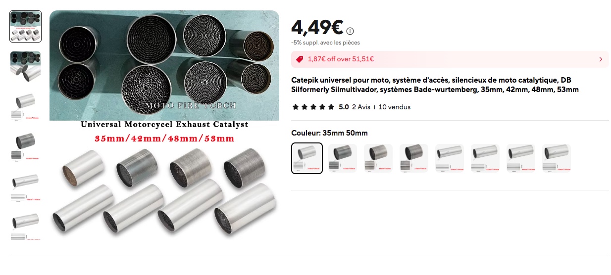

Je commence à regarder en vu de mon contrôle technique en 2025 la réfection de mes catalyseurs. Je vais dans un premier temps les remplacer par des tubes inox. Puis j'ai envie d'y insérer des prothèses catalytique.
Comme elles n'existe qu'en 35 mm extérieur je vais devoir lui enlever une portion à la disqueuse pour ramener les diamètre à +/- 32 mm.
Je vous tiendrai au courant bien sur des essais.
La moto à été démonté et terminée normalement vendredi soir, mardi les essais et je devrais la récupérer milieu de semaine prochaine.
Le joint spi en cause a été remplacé, je devrai retrouver une moto qui ne fuit plus, cela sera plus agréable de ne plus laisser de trace de mon passage. En plus ces derniers temps cela graissait copieusement mon disque arrière qui du coup était moins efficace.
Montes plutôt des manchons de réductions pour les adapter à tes diamètres de tubes.
Si je "manchone" cela va me rallonger la longueur des tubes et ce n'est pas ce que je recherche. Pour le passage au CT je veux que cela soit le plus proche de l'origine au niveau de l'échappement. Surtout que cela va peut être se durcir en 2025 ( supposition ).Papycoz a écrit : 13 oct. 2024 08:17 Montes plutôt des manchons de réductions pour les adapter à tes diamètres de tubes.
Tu peux peut-être emprunter des manchons cata d'origine a un voisin le temps du CT??
Oui cela serait la solution idéale. Nous devons créer une banque d'organe Ural
