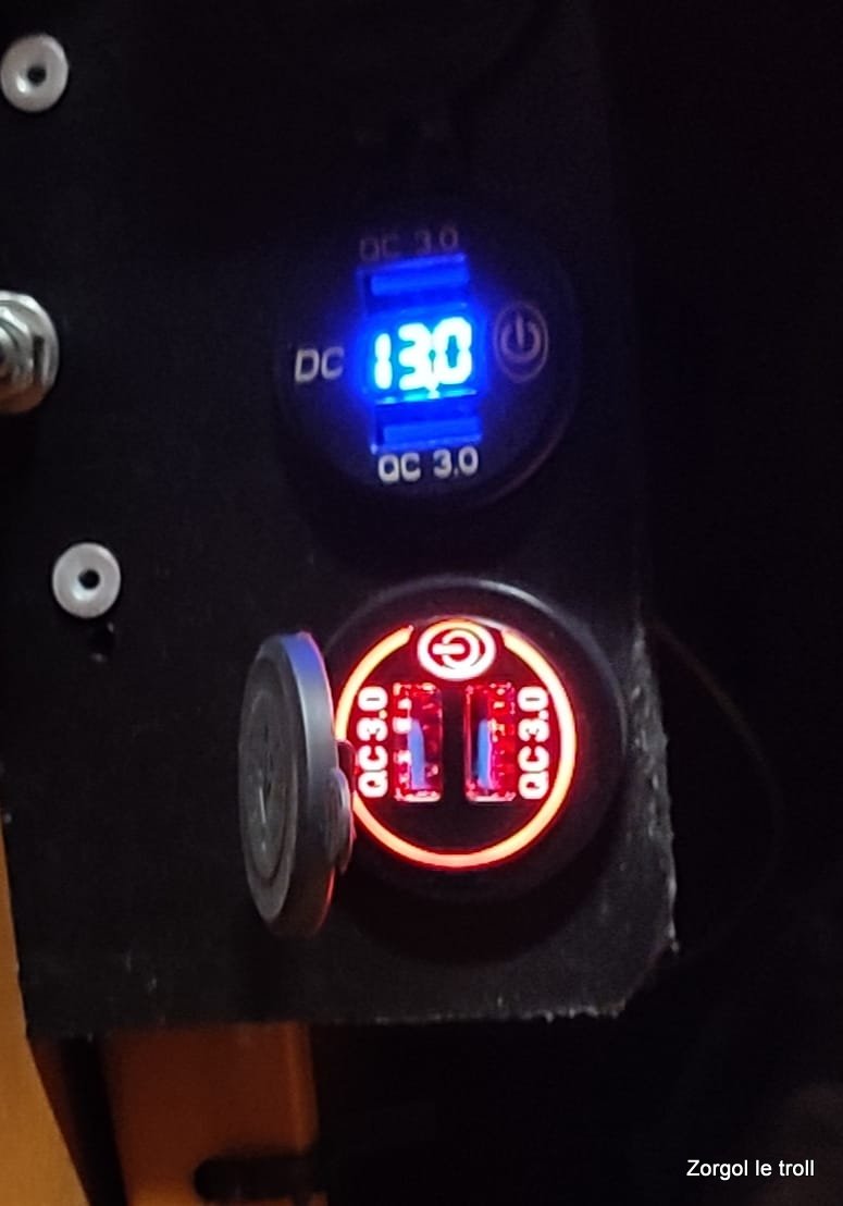

zorgol94 a écrit : 06 déc. 2023 02:26 C'est bientôt Noel on allume les lampions (il y a même un voyant de point mort - le luxe total):
Bon d'accord, il y a un peu le câble d'embrayage en travers, mais y gène pô :mrgreen:
ça a de la gueule ;) 8-) mais je vois pas de prise allume cigare ou usb :?: avant ou apres contact ;) peut etre sont elles ailleurs :?:
jpoural a écrit : 06 déc. 2023 15:39 ...
Yes JP, c'est déjà dans le panier raccordé sur la 2eme batterie qui est dans le coffre du panier !
Cette 2eme Batterie est alimentée via un petit gadget qui m'a été fourni par notre ami Gert (de chez ThunderRoadHouse).
Si ça intéresse quelqu'un, je veux bien détailler le truc.

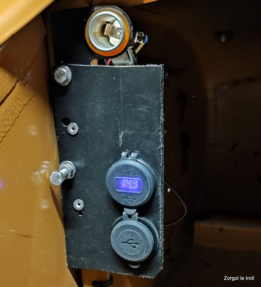

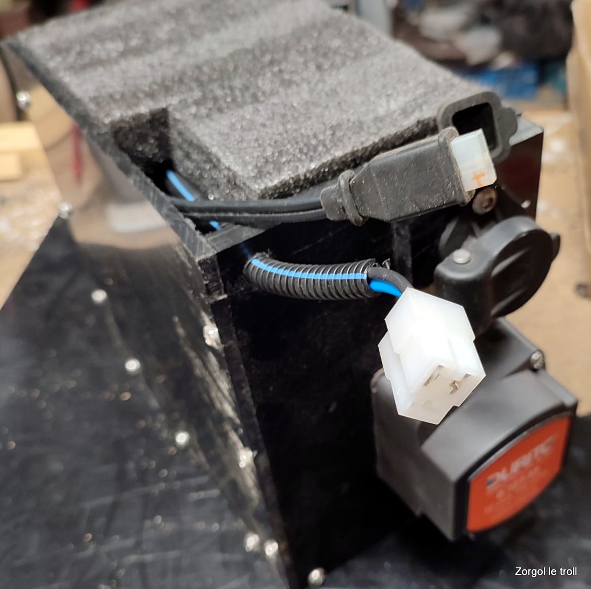

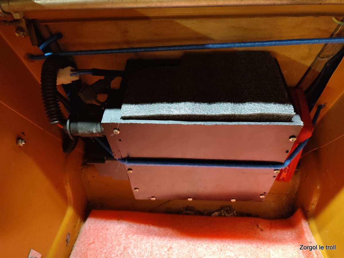

Pendant que je suis dans le bricolage électrique je vais détailler ici l'installation de la deuxième batterie qui a trouvé sa place dans le coffre :
Cette batterie sert à alimenter les accessoires qu'on peut brancher dans le panier, c'est un peu comme pour un camping car, tout ce qui est branché dans le panier utilise uniquement cette batterie et pas celle de la moto.

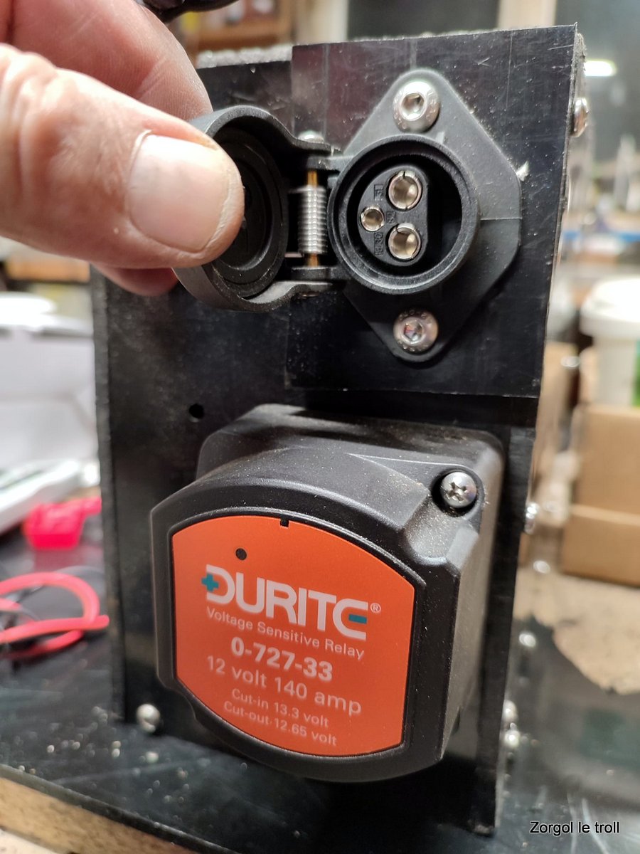

Cette batterie se charge en roulant dès que la tension fournie par l'alternateur dépasse les 13,6 V. Cette fonction est régulée par le boitier DURITC qu'on voit sur la photo
La prise blanche sert à alimenter l'électricité du panier et la noire est la connexion avec la batterie de la moto.
https://www.splitcharge.co.uk/product/d ... ive-relay/
Ce boitier m'a été fourni par Gert (ThunderRoadHouse)
Dans le panier nous avons maintenant pléthore de prise USB et un allume cigare !

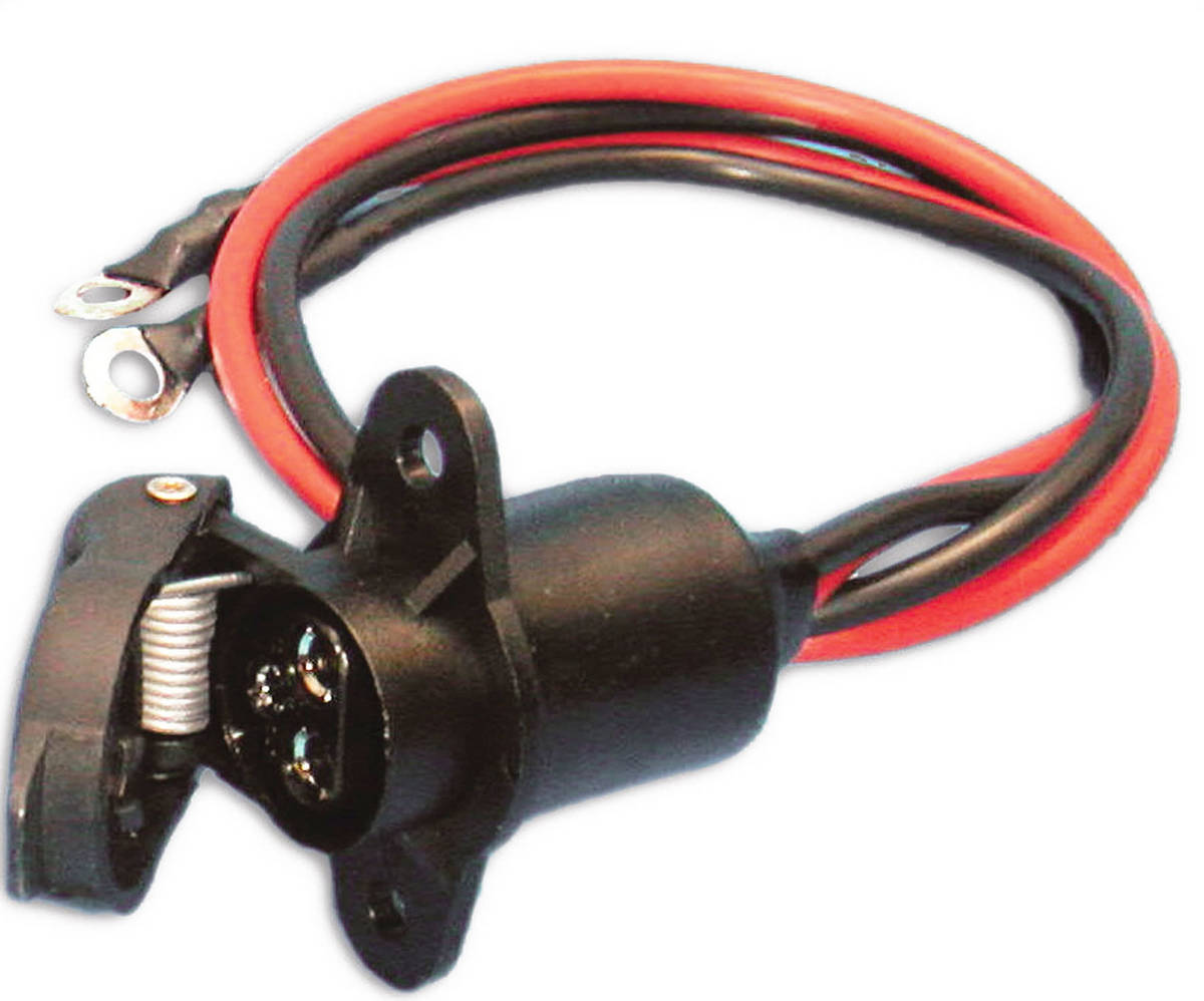

La connexion de la batterie annexe à la batterie principale se fait via une PRISE BAAS STARTSYSTEM type BS11 trouvée chez https://www.louis-moto.fr/fr/baas-bs11- ... r=10035533 :
Pour les curieux la boite de la batterie est fabriquée avec du PEHD : https://www.blockenstock.fr/-5x500x500m ... 2x20942527
Plastique rigide facilement thermoformable, soudable, non cassant, et résistant en milieu chimique.
Matériau destiné à la chaudronnerie et aux applications mécaniques non exigeantes.
On remarquera que je ne l'ai pas soudé (je ne sais pas faire) mais avec quelques vis ça fonctionne très bien.
Je m'en sert aussi pour le tableau de bord.
Quand le relais se ferme ( à 13,6 V ) , il met les deux batteries en parallèle ? Si oui les deux batterie sont-elle identique en capacité ? sinon tu risque d'en avoir une qui se vide dans l'autre.

Denis85 a écrit : 10 déc. 2023 08:20 Quand le relais se ferme ( à 13,6 V ) , il met les deux batteries en parallèle ? Si oui les deux batterie sont-elle identique en capacité ? sinon tu risque d'en avoir une qui se vide dans l'autre.
Les 2 batteries sont en effet équivalentes et interchangeables.
Elles sont du type YTX20L-BS 20 Ah.
La batterie principale est depuis longtemps sortie de sont emplacement d'origine et logée dans une boite fixée entre la moto et le panier.
