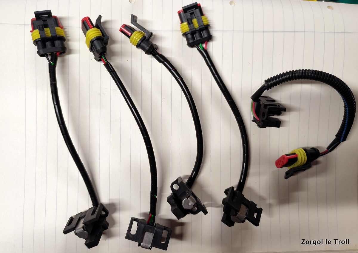

Pendant que j'étais dans le bricolage électrique et que je maitrisais la pince à sertir, j'en ai profité pour faire le câblage de quelques capteurs que j'avais sous le coude depuis longtemps.
Si certains d'entre vous en recherche, je peux vous en céder à prix motard - me contacter en MP

c'est du bon materiel de chez sonnecy avec l'avantage d'etre commun pour les allumages Ducati Energia et oeil de Moscou pour les becanes à carbus :P et aussi certains allumages Russes ou Ukrainiens :P
cependant pour utilisation sur Ducati Energia il suffit de connecter et ça roule ;) mais pour les anciens avec "oeil de Moscou " y'en a encore des becanes qui roulent toujours avec ça ;) il est difficille de les utiliser si connecteur monté :!: :?: (a moins de faire une fente sur le plateau capteur pour passer les cables ) :(
la solution est d'avoir le capteur sans connecteur et de monter le connecteur apres fixation sur le plateau capteur ;)
une photo seras plus facile à comprendre :P
des plateaux avec ou sans capteurs que chacun connecte comme il le souhaite ;) il m'en reste quelque uns que j'avais demandé en decoupe laser ;)
et l'ensemble complet dans les sacoches ,sur la route, un peu moins de manoeuvre à faire pour changer l'ensemble plateau-capteur ;)
pour plus de renseignements me contacter sur port. ou en MP.

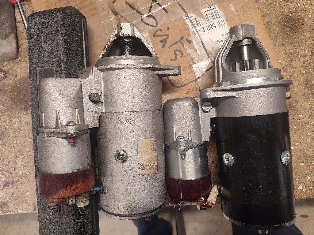

Par contre, j'ai reçu les démarreurs très beaux pas cher que Chris5 avait trouvé en Estonie mais pas de bol, ils ne vont pas du tout sur nos machines :
