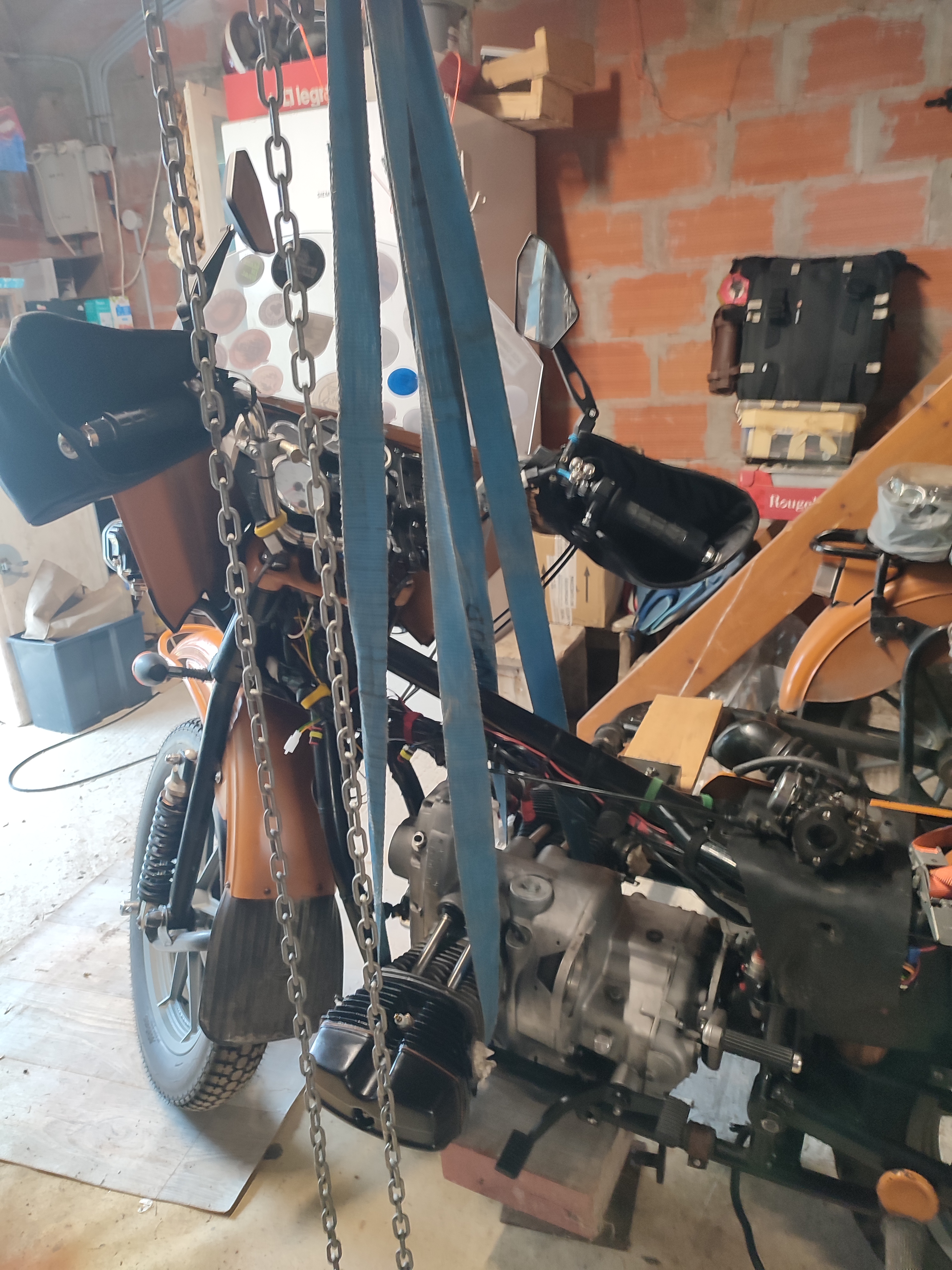

une chtite photo du montage du moteur :
avec le paland c'est trop facile !
