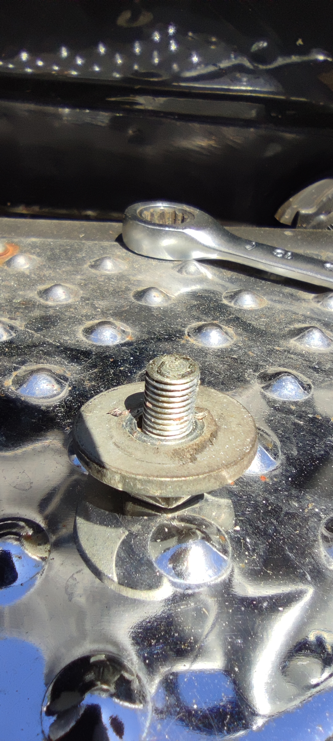

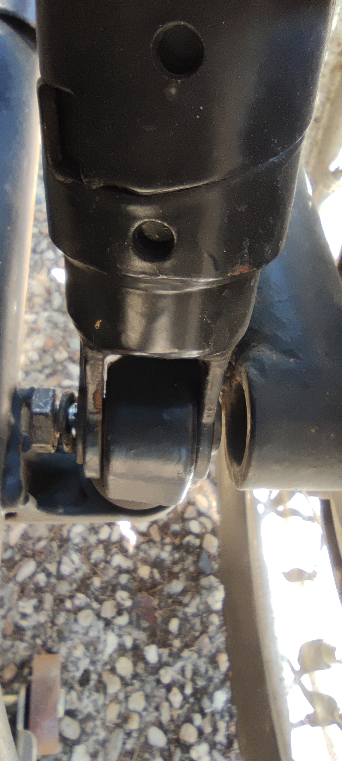

Je m'attaque au remplacement des amortisseurs.... En premier le panier...
Le filetage de la vis du bas est foirée de chez foirée et la vis ne sort de son logement... A priori pas assez de débattement....
La vis de fixation du haut est cassée et je n'arrive pas a dégager le haut de la suspension
Si pas de solution je sors la meule et je coupe dans le tas....
:evil:
Messages : 3404
si ça peut t'aider, il y a une astuce pour comprimer l'amortisseur : une simple sangle à cliquet que tu installe savamment entre le haut et le bas et hop avec le cliquet tu comprime le tout pour mettre les axes en face des trous.
Messages : 612
zorgol94 a écrit : 09 mai 2024 18:57 si ça peut t'aider, il y a une astuce pour comprimer l'amortisseur : une simple sangle à cliquet que tu installe savamment entre le haut et le bas et hop avec le cliquet tu comprime le tout pour mettre les axes en face des trous.
J'avais l'astuce de JPoural il me semble ;)
Le soucis que je n'arrive pas à sortir la vis du bas de l'amortisseur. Tu crois qu'en comprimant l'amortisseur j'aurai plus de place :?:
Messages : 1146
Le mieux je pense est de démonter le bras oscillant
