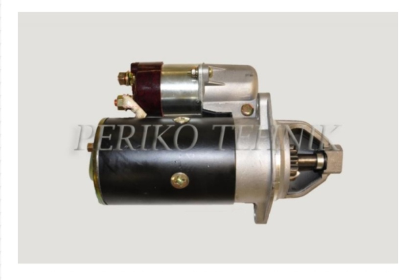

jpoural a écrit : 20 mai 2024 06:52 effectivement c'est le sens de rotation qui compte et si un lien direct je pense que pas mal de gens serait preneurs 8-) :!:
sur mon demarreur en place il a une cale de 2mm avant de serrer les 2 boulons de maintien du demarreur sur carter moteur . :!:
si besoin j'en ai en rabe une de 2 mm et une de 1 mm.Tu dis et je t'envoie par la poste .
Dans la journée je vais regarder tout en place comment tourne le volant moteur et le bendix(pignon 9 dents ) en utilisant le biteauniau rouge 8-)
j'ai juste a deposer la protection du lanceur sur carter moteur et on aperçoit le sens de rotation des deux (volant moteur et bendix).
il faut aussi que tu possedes le protecteur en plastique ou alu suivant années modeles qui cache le lanceur pour eviter l'introduction de poussiere et eau ,je pense que j'en ai un en alu dans mles étagéres 8-)
J’ai une cale de 2 mm en stock, mais je ne sais pas comment procéder pour dire qu’il faut une cale de 2 de 1 ou rien du tout.... je comprends pourquoi il faut peut être une cale mais comment mesurer l’épaisseur nécessaire :?: :?:
Le démarreur est livré avec le cache mais non démontable
Merci :!: :!:

captaincrochet a écrit : 20 mai 2024 08:21 bonjour,
si on regarde ton tableau le sens de rotation est left ( gauche )soit anti clockwise ( sens inverse des aiguilles d'une montre ) et non clockwise ( sens des aiguilles d'une montre ).
Après en référence tu nous donne CT-362, or dans le tableau c'est CT-362A, la différence vient peut être du A.
Bonjour Mathieu
Le vendeur m’a confirmé le sens horaire de rotation.... mais avant de tester sur le side je vais prendre toute les précautions ;)

test fait sur mon cadre 2003 ET MOTEUR 2007 , demarreur 2006 ;)
je confirme que le volant moteur est anti horaire et le démarreur est horaire de façon a entrainer le volant moteur dans le bon sens :!:
pour la cale avec demareur origine CT369 ou celui de maintenant de 2006 CT369B chez moi CALE DE 2 MM. cette cale suivant son épaisseur sert de façon à ce que le lanceur n'aille pas trop loin ,a toi de tester quelle cale il te faut :?:
pour ce que tu dit cache est une piece qui fait partie du corps du démarreur( voir cvcustoms il est arrivé que cette piece casse et le protecteur est la vraiment utile :oops: ) et ne protege en rien car en place je met une photo tu comprendras mieux , le protecteur est une piece URAL qui protege le demarreur en place sur carter moteur.
Perso à l'epoque aucun joint comme ceux de maintenant ,j'ai posé un joint liege collé sur carter moteur et un autre sur le protecteur de façon à avoir de l'étancheité
A+JPA

Oki je comprends ce que c'est que le cache et je crois qu’il y en a un en place sur le side en tout cas il y a une piece qui ressemble à ça :!:
La difficulté est comment mesurer l’épaisseur nécessaire de la cale :?:
Bonne idée le joint en liège et pas compliqué à fabriquer :idea:

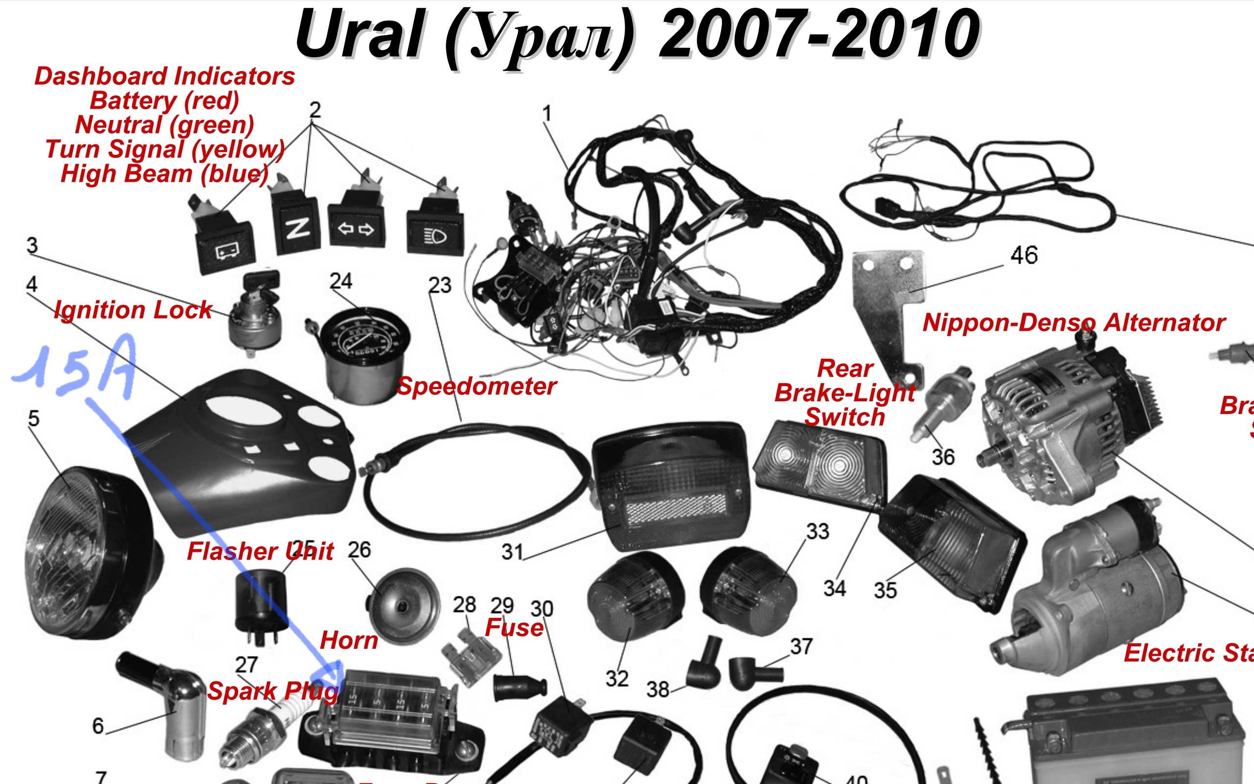

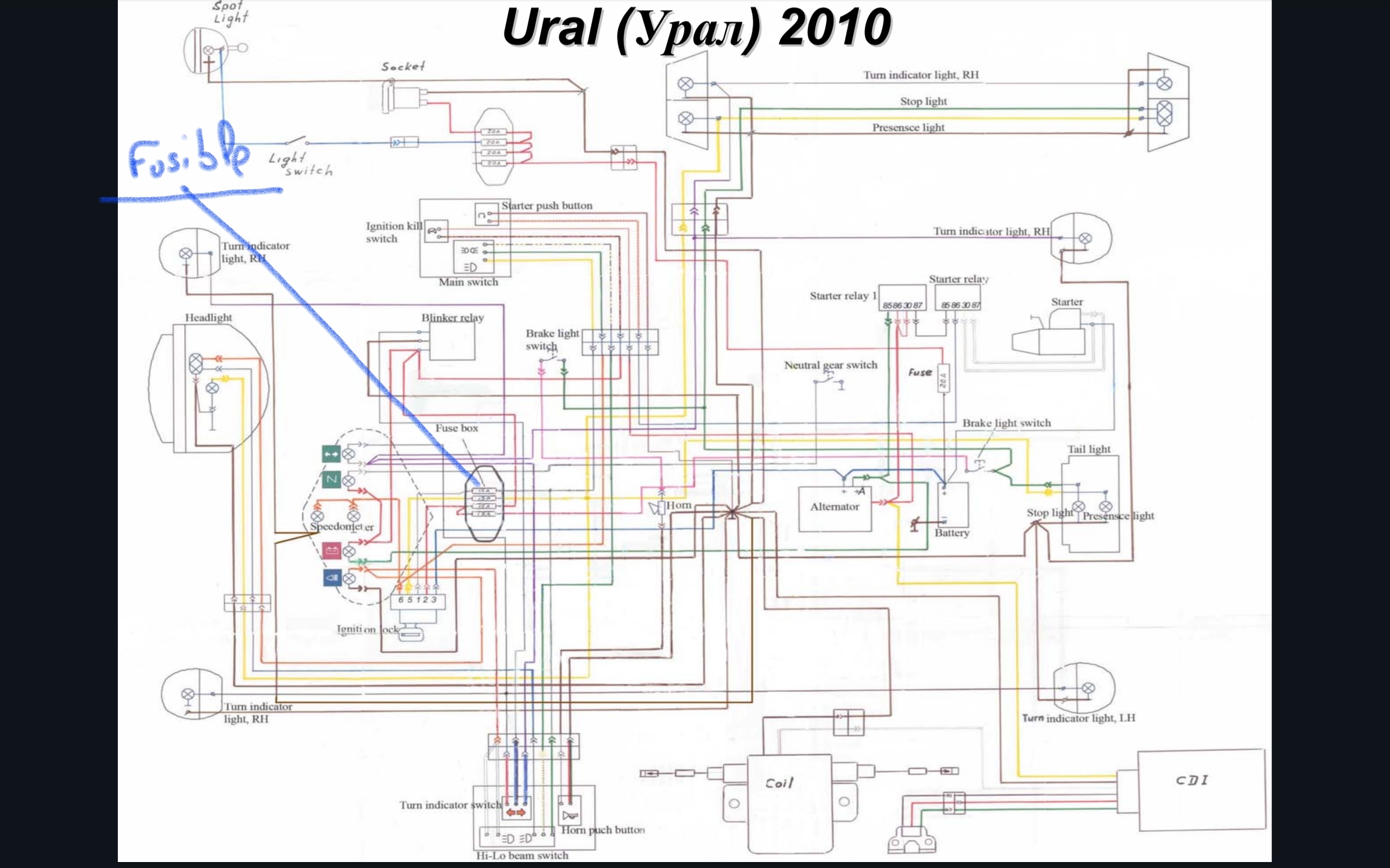

Ma recherche électrique avant tout doucement :oops:
D’abord la panne du débutant... j’ai tourné la clé à fond.... donc forcément ça fonctionne moins bien...
La clé dans la bonne position j’ai de l’éclairage, les stops, et j’entends le clignotants les ampoules doivent être hs.
Le fusible du haut qui est le numero 1 sur la photo ci-dessous était en 10A et a grillé donc j’ai un cours jus quelque part.... par contre sur la photo c'est un fusible de 15A, j'ai mis un 15A pour tester rapidement il n’a pas grillé...
Je suis revenu en arrière dans mes travaux électriques :
- supprimé la connection du clignotant arrière gauche
- remis les ancien relais de démarreur (en principe pas d’incidence) mais j’ai forcément touché au faisceau....
Je pense que je vais redémonter le réservoir... je verrai peut-être un fil de dénudé.... :!: :?: :idea:
Toujours pas de voyant contact d’’allumé, ni de neutre... :)

tu dis que ta clef était à fond donc: vers l'arriere ,logiquement avec des fusibles en bon état et le circuit , les veilleuses avant ,arriere de side,celles du feu AR moto et du phare avant sont en fonction et allumés :?: ils appellent ça feux de stationement a n'utiliser que tres peu de temps sinon batterie vite déchargée :|
les fusibles sont tous en 15 A , si toutes les connections bien emboitées et bon état,regarde une fois déposé l'optique avant si les 5 connections sur le contacteur à clef sont en bon état :?: et aussi les masses prises sur le compteur ou ailleurs derriere l'optique .
il se peut aussi que les ampoules des voyants tableau de bord soient Kaput : a tester en les ressortant du capotage avec les connecteurs et brancher une autre ampoule :?:
et aussi sur la mienne en déposant le réservoir j'ai découvert une cosse longeant le cadre sous réservoir avec du vert de gris :evil:
forcement ça marche moins bien :lol: :lol:
amuse toi bien :lol:
ET AUSSI SE MEFIER DES SCHEMAS FAISCEAUX que l'on trouve sur cv kustoms ,suivant la sortie usine et l'immat en Europe et ensuite en France tu peut avoir un faisceau de 2 eme semestre 2006 avec des différences de couleurs fils et autres
A+JPA

Des news...
Le contact s’allume... la blague... Le connecteur et l’ampoule étaient dans Le phare et non fixé au voyant donc effectivement je ne pouvais pas voir l’ampoule allumée... c'est en envelant le voyant que j’ai constaté....
Reste encore à dépatouiller :
- pas d’étincelle aux bougies, donc je recherche pour l’instant un défaut de connexion sur le circuit.... (pas de klaxon non plus, alors que tout le reste fonctionne : clignotants feux stop....)
- essence : le circuit gauche se remplit, je vois l’essence dans le filtre à essence mais le côté droit, il y a un fond d’essence dans le filtre à essence mais je ne le vois se remplir... les durites ne sont pas coudées... peut être que je suis pas resté assez longtemps sur la position PRI :?:

As tu testé ton Klaxon ?
Parce que normalement, le Klaxon est sur le même circuit que les feux stop (alimenté en permanence (contact mis), et qui reçoit une masse via le bouton de commande). Donc si 12V aux feux stop, tu devrais avoir 12V au klaxon.
C'est facile à faire. Tu débranches les deux fils qui arrivent au klaxon.
Contact mis, un des fils doit donner du 12V.
Si aucun ne donne du 12 V contact mis, regarde si un des deux est mis à la masse quand tu appuies sur le bouton du klaxon (il devrait/pourrait être marron).
J'espère que l'un des tests va donner quelque chose.
Si tu trouves celui qui se met à la masse, tu fais un repère sur l'autre, qui devrait avoir du 12V. S'il y a masse d'un côté (bouton appuyé) et 12V de l'autre, et que le klaxon ne gémit pas, (et que les cosses sont propres) alors ton klaxon est KO.
Si tu n'as pas de 12V au klaxon contact mis, vas au contacteur de frein avant (plus facile à dire qu'à faire...), car c'est là que le klaxon trouve ses 12V.
