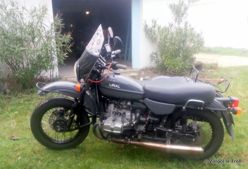

Je confirme le coté pratique de la pédale de MA.
J'ai aussi monté les Fournales du SS29 sur l'EFI, le résultat est sans appel.
Testé sur de court trajets dans l'île d'Oléron mais on sent la différence, autant sur la tenue de route que sur le confort du passager dans le panier.
Nous voici arrivé dans l'île d'Oléron, l'EFI va retrouver la Zorgolette dans le garage et assister au travail de démontage en vu d'une complète restauration.
