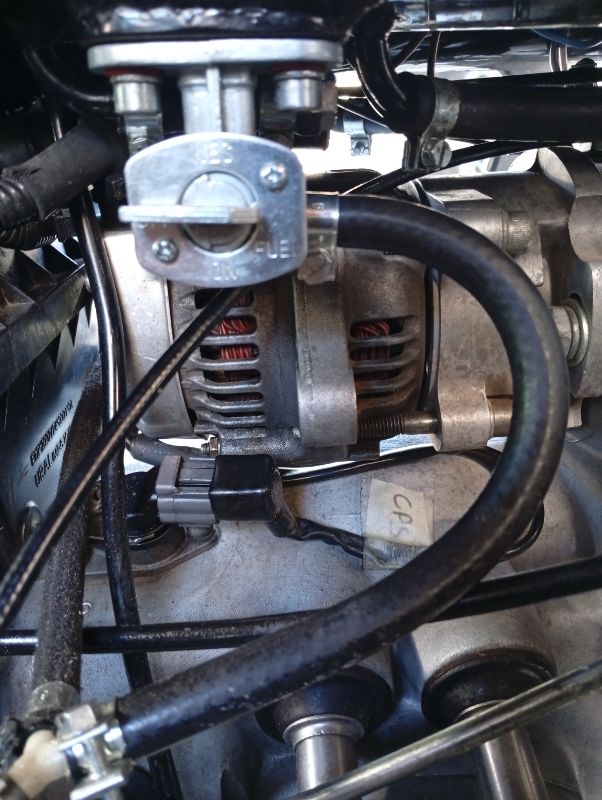

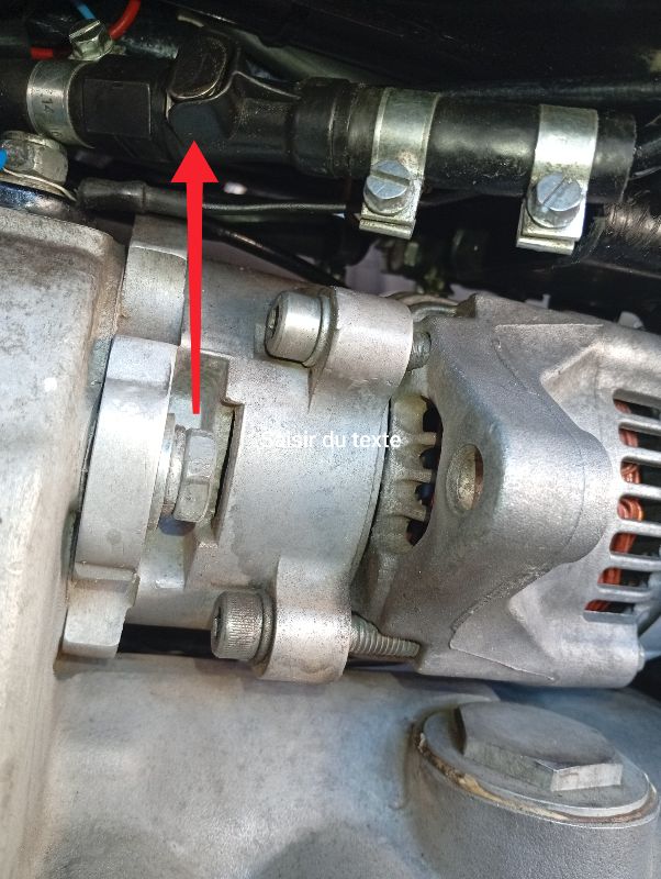

Le seul capteur existant sur ces moteurs 2014-2018 est le capteur de position de vilebrequin (en anglais Crankshaft Position Sensor ou CPS). Il donne le top pour l'allumage, l'injection et l'indication des T/mn.

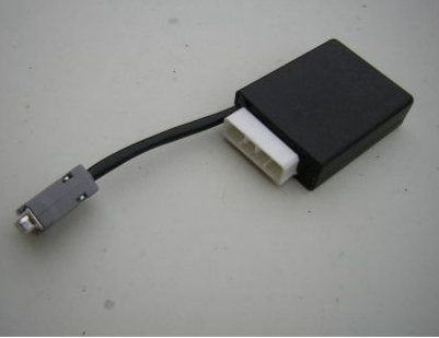

La compagnie Tchèque Ignitech peut adapter un boitier TCIP4 dernière version à l'Ural 2014-2018 avec le faisceau électrique de branchement qui est adapté au CPS pour un peu plus de 220€.

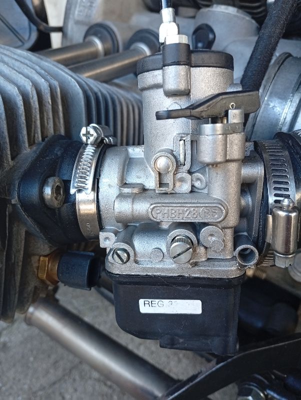

Pour les carburateurs.
L'idéal est de trouver une paire de carbus d'origine Ural CVK32 en bon état ce qui évitera la fastidieuse tâche de réglage et d'ajustement des gicleurs.
J'avais sur l'étagère une paire de Dell'orto neufs PHBH28.
Sur les Ural, la poignée de gaz tire un seul câble qui se divise dans le séparateur sous le réservoir puis chaque corps d'injection (ou carburateur) est commandé par son propre câble.
Ce système ne convient pas aux carbus Dell'orto j'ai du remplacer la poignée de gaz par une à double tirage il y a donc deux câbles au départ de la poignée chacun allant a son carburateur.
A mon avis n'importe quels carbus entre 28 et 32 feront l'affaire. Un travail de réglage sera à faire sur le calibrage des gicleurs et de la hauteur d'aiguille.
Suivant le type de carbus vous pourrez réutiliser la poignée de gaz et les câbles d'origine.

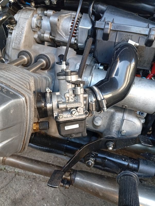

Ensuite il faudra raccorder les conduits d'air d'admission ou installer des filtres à air de type « pod » mais je préfère que les carbus soient maintenus par l'arrière pour éviter le porte à faux sur les pipes d'admission.

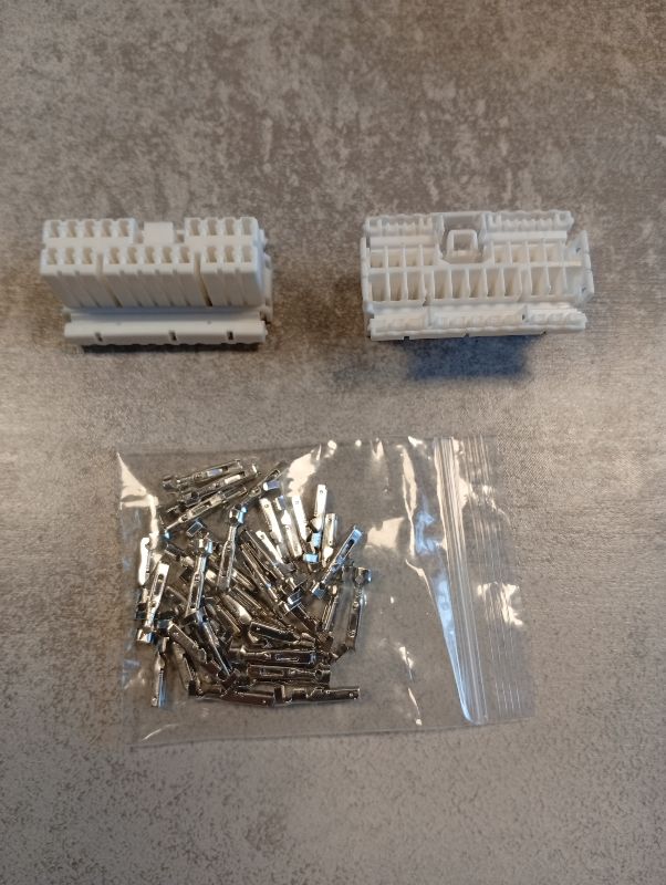

12 prises : sondes Lambda, bobines, pompe, capteur CPS, injecteurs, température culasses, corps d'injection et un kilomètre de filasse.

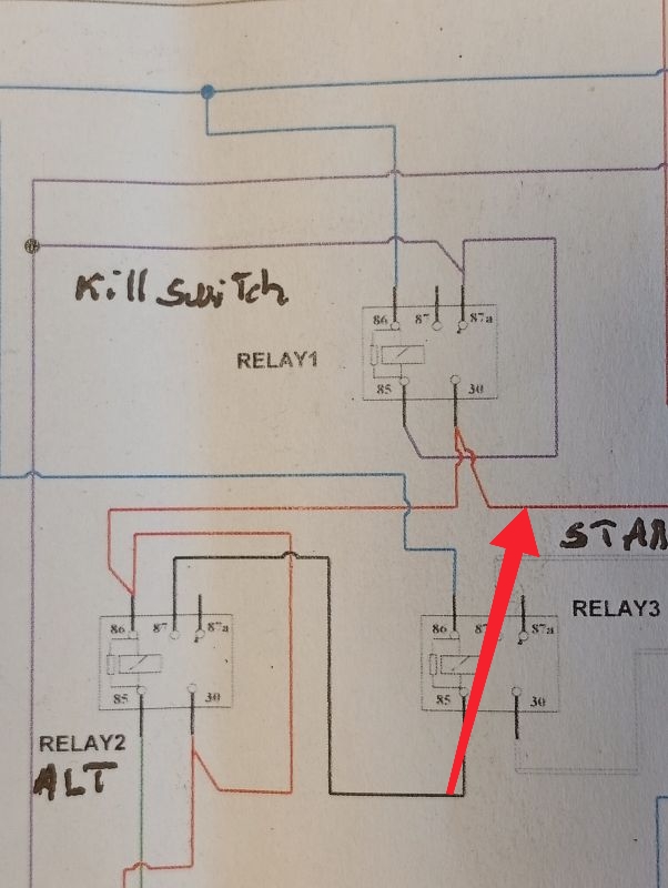

Identifier de façon claire les trois prises sur les trois relais : Coupe-circuit, Alternateur et Démarreur. Pour l'instant la forme du câblage ne permet aucun doute mais lorsque vous aurez tout dépiauté le faisceau n'aura plus de forme et les trois prises étant identiques vous ne saurez plus où les brancher. (vous me direz les trois relais sont identiques aussi mais c'est mieux de savoir qui va ou).

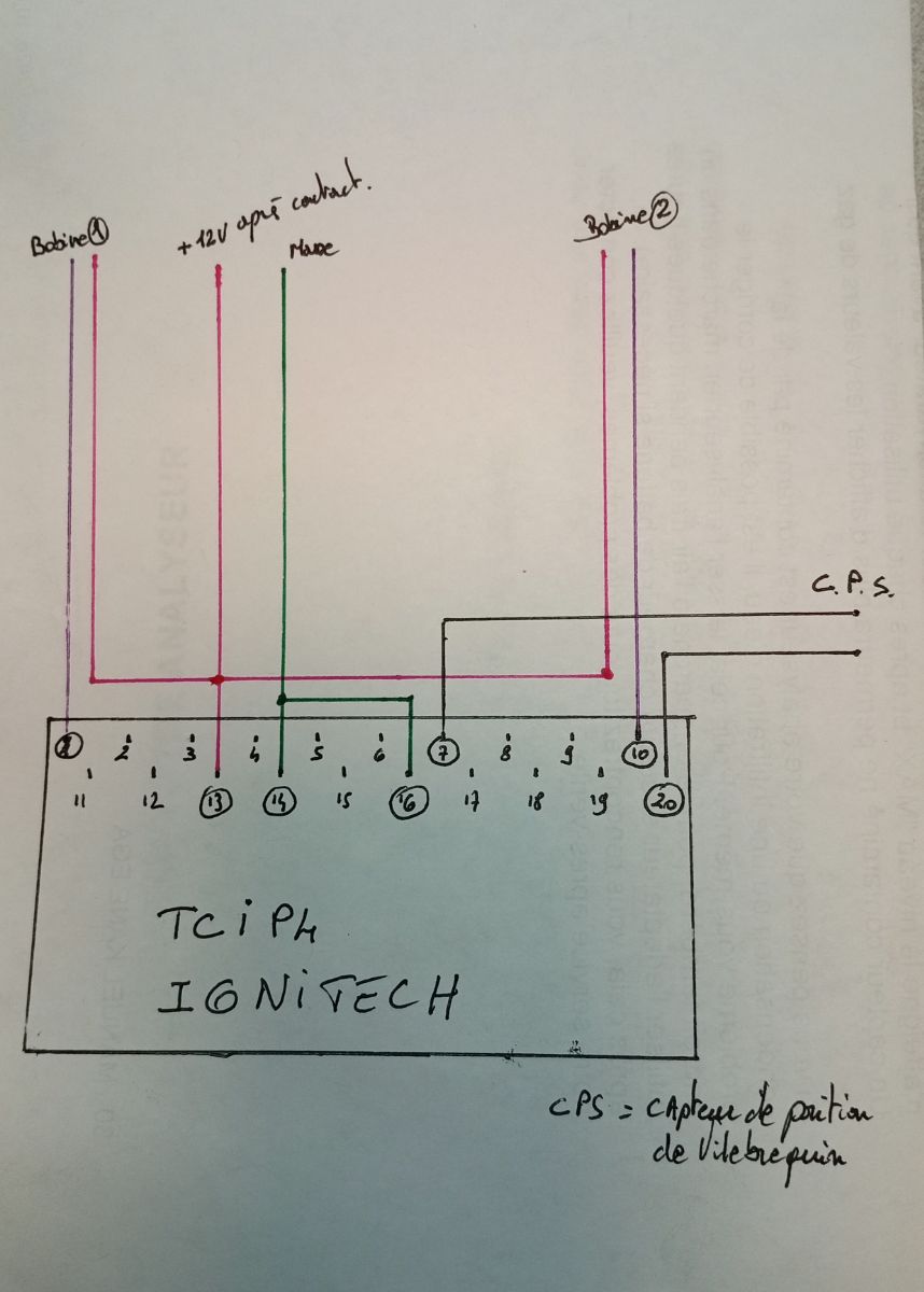

Installer le boitier Ignitech

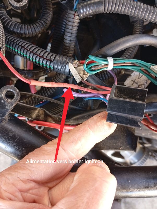

L'alimentation du boîtier Ignitech se fait par la sortie 30 du relais de coupe circuit.
C'est un Plus après contact et après coupe circuit ce qui est primordial pour la sécurité.
La masse des ECU se faisait en haut du moteur, il y a un historique de défaut de connexion à ce niveau, je conseille de ne pas réutiliser les fils marrons d'origine mais de tirer un nouveau fil de masse propre et neuf.

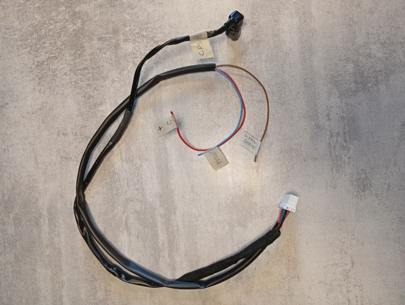

Connecter le boitier TCIP4 selon ces indications.
Câblage à fabriquer ou a acheter chez Ignitech pour une vingtaine d'euros.

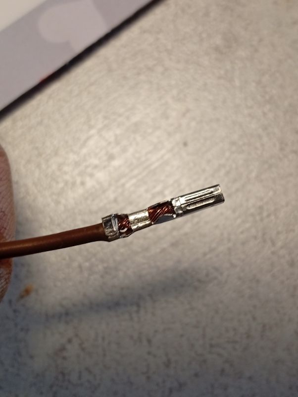

Il faut couper et réutiliser les prise de l'ancien faisceau pour le capteur de position de vilebrequin et les bobines si vous remontez les anciennes.

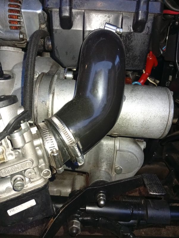

Installer les conduits d'air entre les carbus et la boite à air. Chaque modèle sera différent, avec les dellorto j'ai du ajouter un petit morceau de durite silicone achetée chez GT2I ils ont tous les diamètres et tous les angles.
Découper un petit morceau de durite en silicone et la placer dans le conduit d'air pour faire une liaison avec l'angle adéquat.

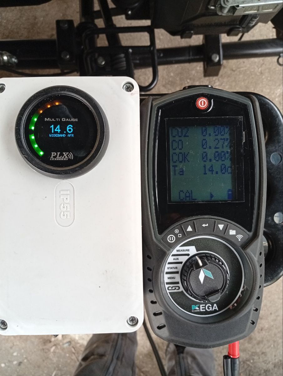

En peaufinant les réglages carbu, on peut arriver à rester sous les seuils de CO définis pour ces modèles.

Reste à vérifier la consommation d'essence, après un peu plus de 1000 km, on est juste autour des 6,5 litres/100 AFR 14,6 et CO ralenti à 0,27%.

Fil d'alimentation pour le boitier Ignitech.
C'est un plus après contact et après coupe circuit au guidon.

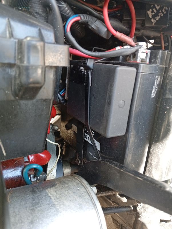

Identifier le relais du coupe-circuit. La prise a un fil violet, un fil bleu fin et un fil rouge qui part vers l'autre relais d'alternateur.
Boîtier Ignitech
