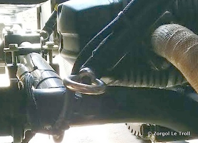

afin de ne pas fausser les réglages moto/side et en tenant compte des efforts lors de la traction avec un treuil / pente , quel est le meilleur endroit pour attacher la sangle du treuil sur le side

La solution la plus pratique et efficace que j'ai trouvé consiste à remplacer l'écrou de fixation du bras AV du panier par une vis M12 et un oeuil de traction inox (voir la photo). J'ai trouvé ça à la coopérative maritime d'Oléron et au besoin je peux t'en envoyer un car j'en ai un lot.

Merci pour le conseil et le temps pris pour la photo. En effet tres pratique. Je vais fouiller dans mon stock.
