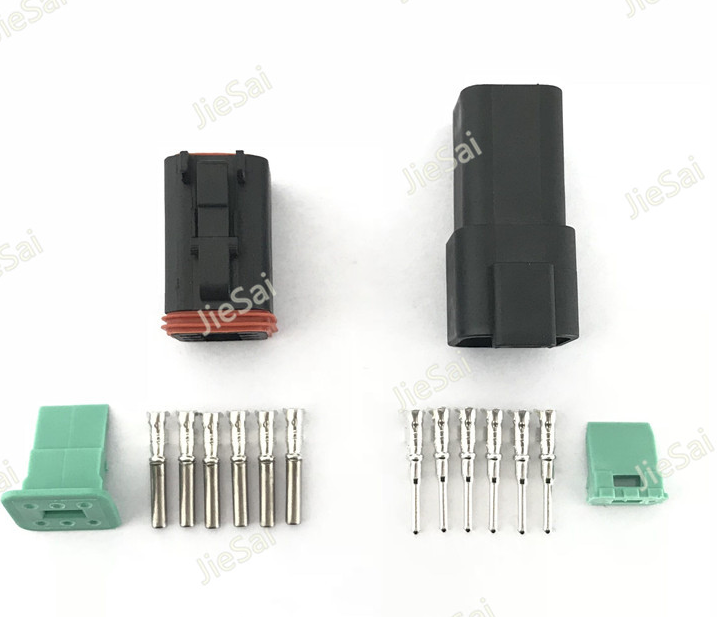

Juste pour me rappeler car j'ai eu du mal à le retrouver :
Le coup du clic pour savoir que le pin est a la bonne place est loin d'être évident, mais on peut monter et démonter ces connecteurs un certain nombres de fois, ça permet d'y arriver après quelques essais.
Bon, la démo avec 2 fils est plus facile que le montage de 6 brins déjà coincés dans une gaine :mrgreen:

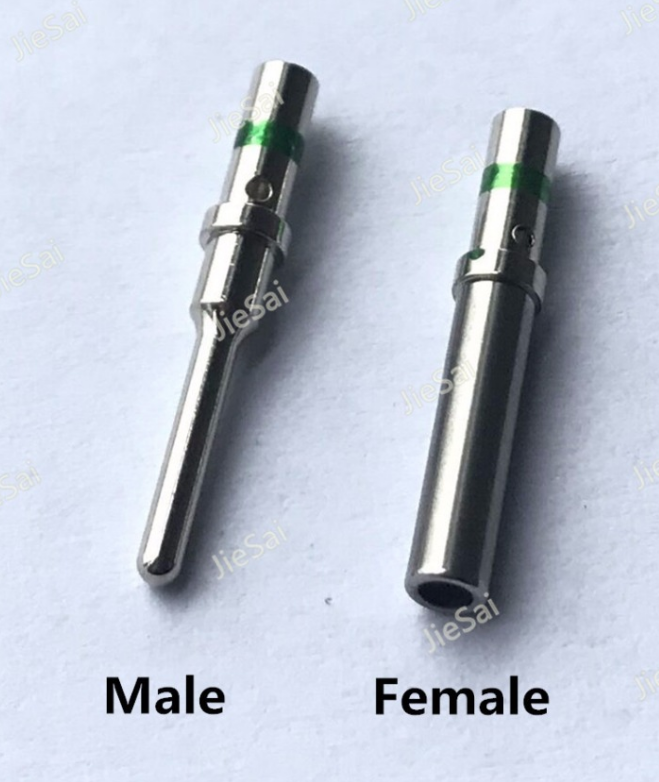

Pour boucher les trous non utilisés (ça arrive avec un connecteur 6 fils dans lequel on ne met que 5 fils) il suffit de mettre un fil fantôme avec une broche connectée à rien.
Ces connecteurs sont vraiment bien foutus, la galère consiste à trouver tous les composants et les différents accessoires nécessaires à leur montage.
On trouve des kits complet sur Amazon, mais aussi chez Conrad, Manomano, ou encore chez Classic Auto Elec et aussi chez AliExpress.
Les prix sont variables d'un site à l'autre et finalement pour aller vite j'ai commandé un kit complet chez Amazon mais pour les "pin" de rechange
il faut passer par Aliexpress : https://fr.aliexpress.com/item/32843591 ... 6c37pT29Ei
Chez Ali c'est moins cher et ils sont de couleurs noire au lieu de gris chez Amazon :
https://fr.aliexpress.com/item/32840840 ... 5037wEmImo
Compter mini 3 semaines pour la livraison (la chine à vélo ou en cargo ça prend du temps )
Bon, normalement j'ai du rab donc si vous en avez besoin, je peux en distribuer quelques zuns.
