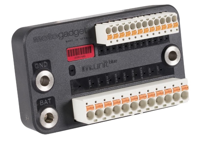

Pour commencer il existe 2 modèles, le M.unit basic et le M.unit blue. Ce dernier est connectable en Bluetooth avec un smartphone et coute plus cher tout en ne présentant qu'un intérêt mineur. Je causerais donc du basic (bien que certaines illustrations se rapportent au blue)

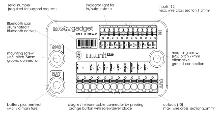

Voici l'objet :
Le principe de ce gadget est de permettre un montage "relativement simplifié" et complétement sécurisé.
Plus besoin de fusibles (sauf tout même un gros fusible général - max 40A - pour protéger le boitier).
Tous les câbles de commandes arrivent d'un coté du boitier et toutes les sorties de courant sont placées de l'autre coté.
Si on suit le manuel en utilisant les couleurs de câbles proposées c'est assez facile de s'y retrouver et l'idée est qu'au final on doit maitriser le circuit électrique de la machine.
Quand un circuit est défectueux on a une diode clignotante qui précise le circuit en erreur sans que les autres circuits soient impactés.

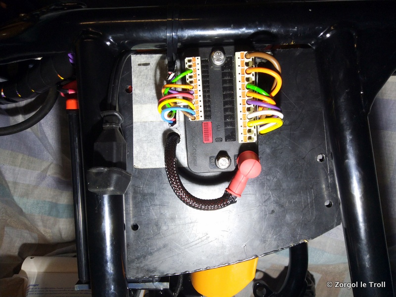

L'installation sur la moto est commencé.
On y va piano et on test au fur et à mesure, histoire de maitriser la chose.
Je confirme que pour l'instant c'est relativement simple à maitriser et surtout très sécurisant de tester en cour de montage.
Une des difficulté est de bien définir le chemin de passage des câbles électriques.
Je confirme que les boutons poussoirs sont une galère à câbler et à installer sur le guidon.
Par contre le fait que la connectique soit principalement localisée sous la selle permet d'alléger le paquet de fils au niveau du phare.

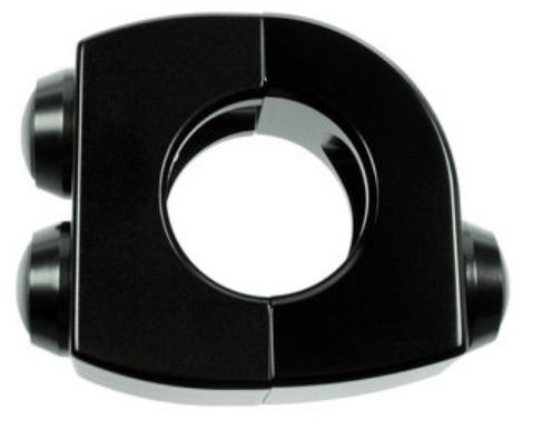

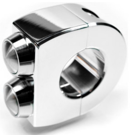

Les boutons poussoirs qui remplaceront les commodos classiques pour toutes les commandes (clignos, Phare, Klaxon, Demarreur ect ... )
Ils existent en noir ou acier polis et 2 ou 3 boutons et se montent sur les guidons de 22mm
Tarifs 83€ ou 99€ selon le choix de 2 ou 3 boutons. Ils sont vendus sans les fils, il faudra donc les installer et c'est une partie un peu galère...
Perso je suis partie avec l'option 3 boutons mais finalement je conseillerais plutôt 3x2 boutons qui seront plus faciles à câbler.
Après il faut réfléchir à l'emplacement sur le guidon.
A gauche on a le cligno gauche et la lumière et à droite le cligno droit et le klaxon, reste à caser un bouton pour le démarreur et un pour l'arrêt moteur que j'ai mis sur les 3eme boutons situés à l'arrière des boutons (config 3 boutons).

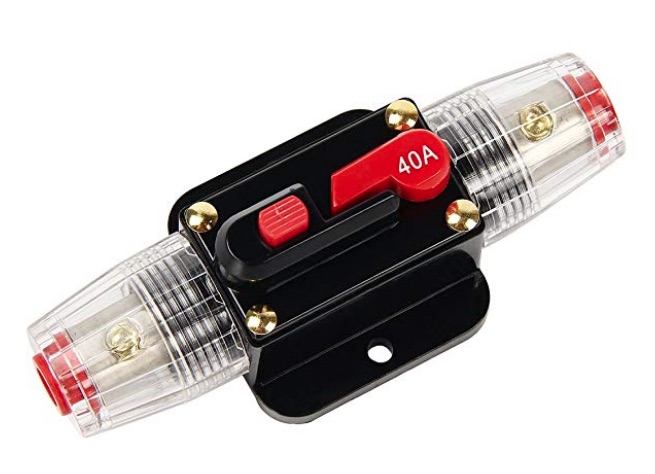

Un disjoncteur général de 40A pour protéger le motogadget tarif : 9,99€

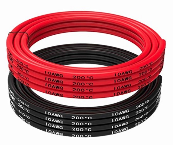

Il faudra aussi du câble 40A pour brancher la batterie au coupe circuit sur la masse et au fusible sur le plus.
Bien sur pour raccorder ce gros câble il faudra des oeillets adaptés

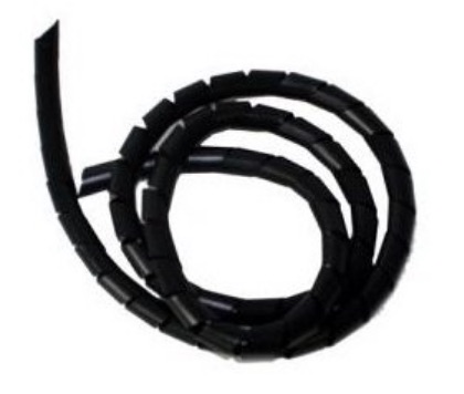

sans oublier la gaine thermo et autre gaine spiralée pour protéger le faisceau.

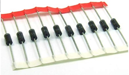

Nous aurons aussi besoin de 2 diodes pouvant encaisser au moins 3A pour alimenter les feux AR et veilleuses.
Tarif : 8,74€

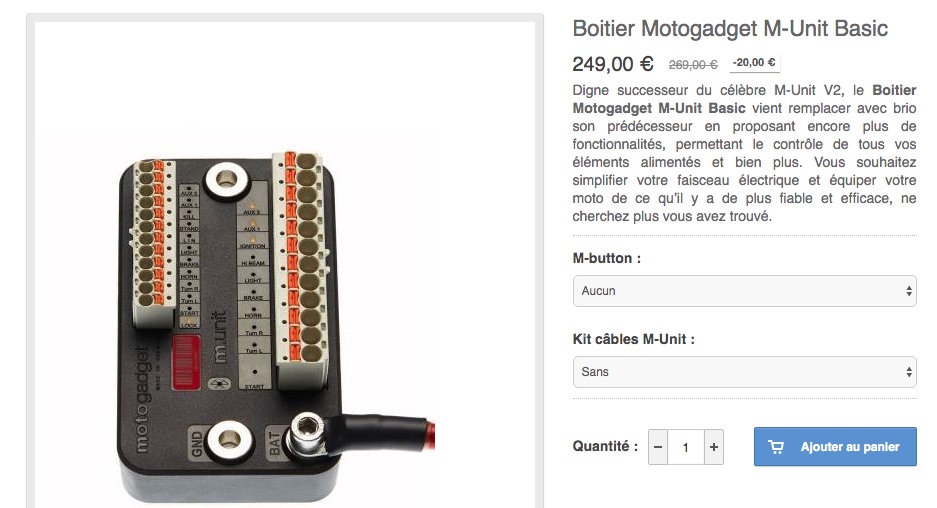

y'a eu le modele precedent qui était fourni avec les cables et une notice en Français si commande
https://www.kulture-moto.fr/fr/electric ... it-v2.html

Merci JP pour le lien, le prix a l'air intéressant et le manuel en Français sur demande peux aider.
Erratum à propos de l'achat de diode : en fait cela n'est pas utile car le boitier prévoit une sortie pour alimenter les feux AR et veilleuses en phase avec les positions CODE ou PLEIN PHARE. Comme je n'avais pas vu cette option, les diodes était la solution pour alimenter les feux AR en parrelle des Code ou plein Phare, mais finalement moins de fils et de branchements ce n'est pas plus mal.

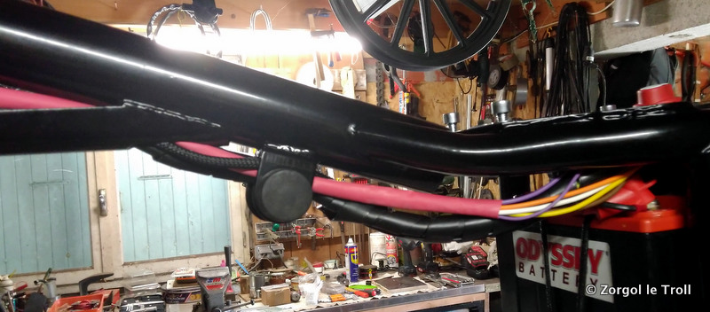

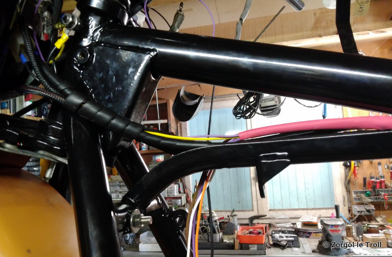

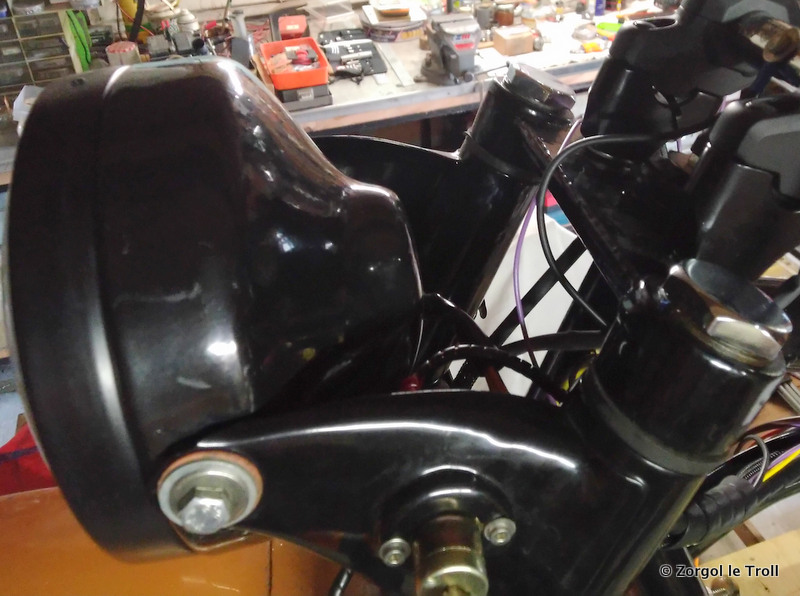

Dans les avantages de réaliser soit-même son circuit, c'est aussi de choisir un passage intelligent des fils, dans mon cas j'avais pris soin avant la peinture d'ovaliser le trou qui est dans la barre de support moteur. De cette façon la majorité des fils passent sous le réservoir et sont bien rangés.
ici on voit les 5 fils en attente pour le raccordement sur le panier (Cligno droit, lumière, Stop, Masse et un + pour l'allume cigare)
Derrière le phare on n'a plus grand chose mais pour l'instant je n'ai pas encore conçu le tableau de bord... on verra ça après.
Le paquet de fils est maintenant sous la selle, derrière le carter de gauche.
