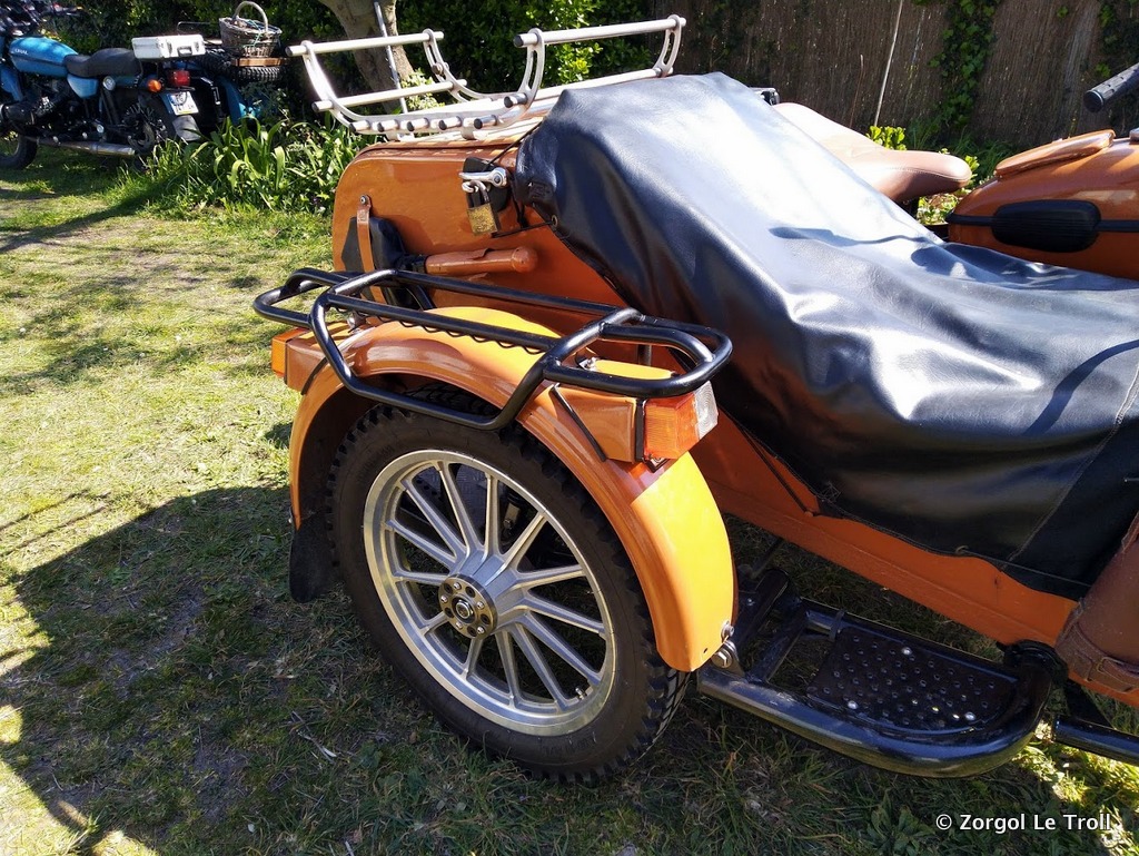

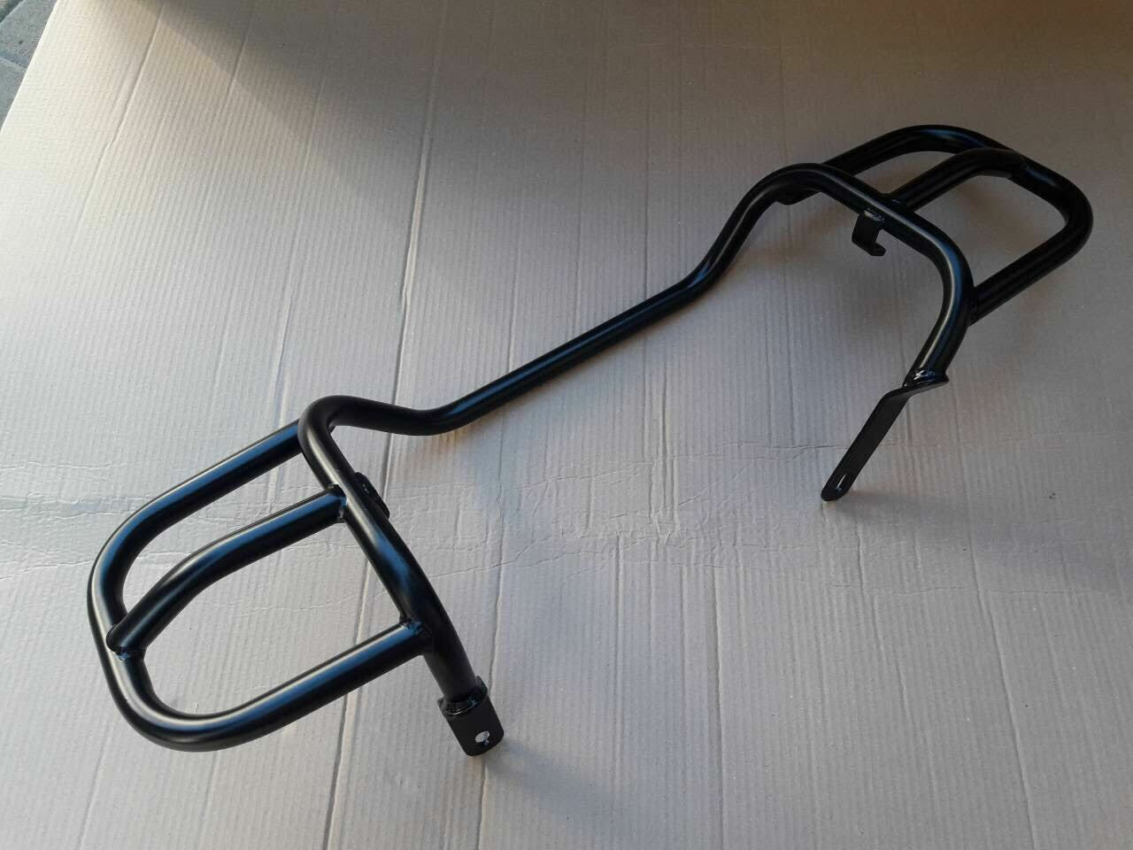

Aujourd'hui, finalisation de l'adaptation d'un porte paquet Dnepr d'origine Vostok
Adaptation pour Ural :
On a surtout modifié les points de fixation et on a ajouté 2 barres pour le compléter.
Il manque juste la planche pour couper le saucisson :lol:

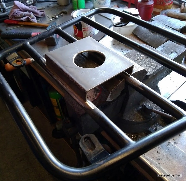

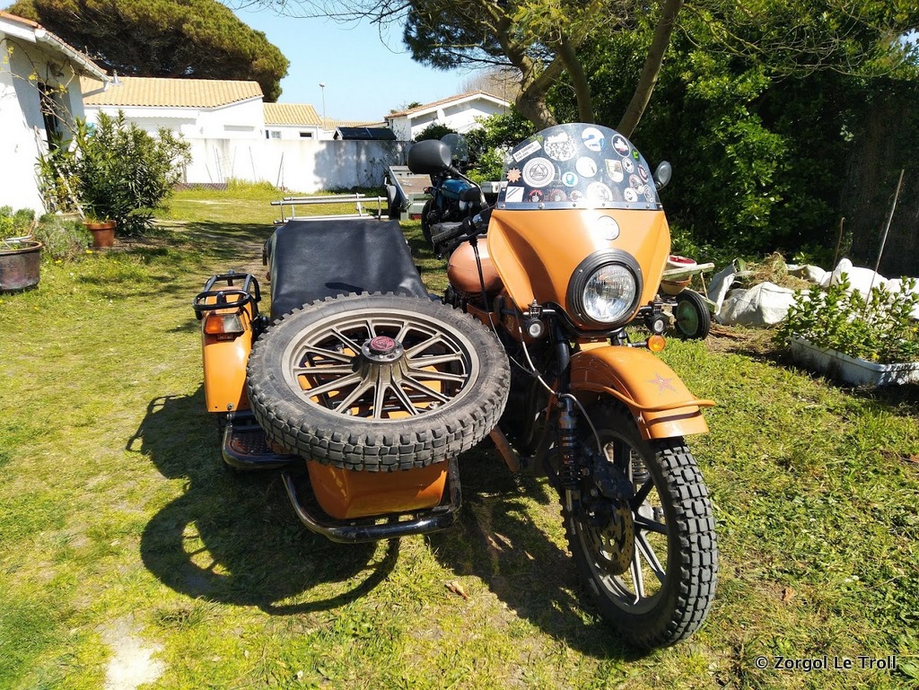

On a réussi à acheter de l'argon, du coup le fiston s'occupe avec le TIG.
Aujourd'hui, on se lance dans la réalisation d'un support de roue de secours pour les roue HD que je veux positionner à l'avant du panier, un peu comme ça :
on est parti avec un truc dans ce genre :
