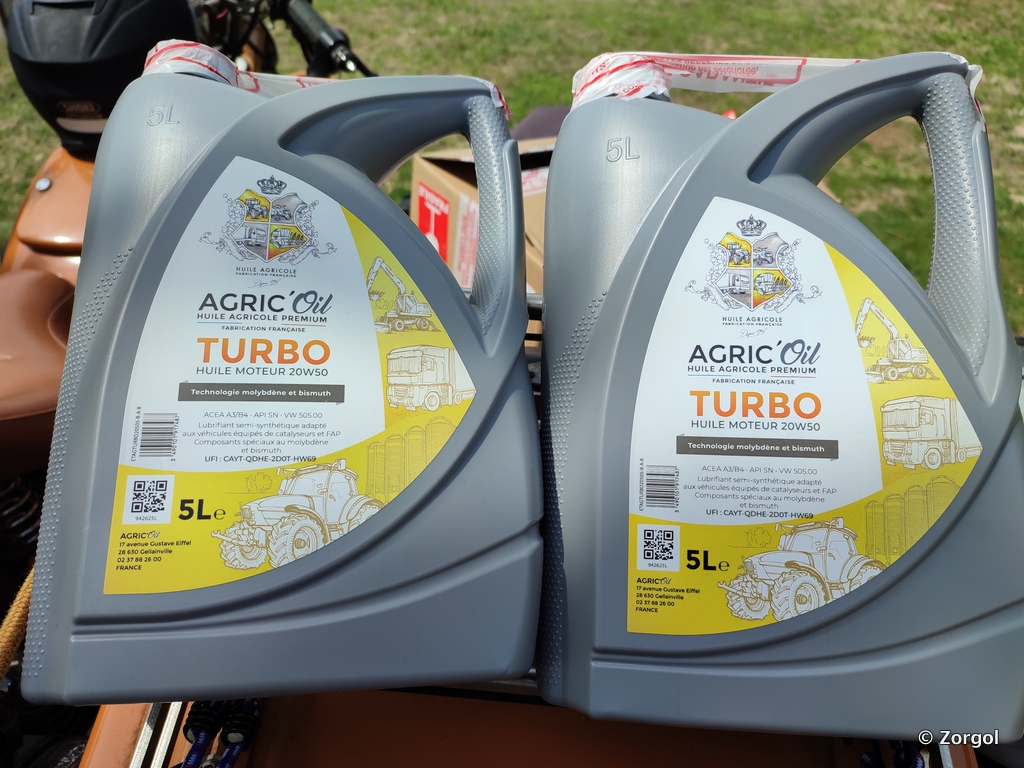

zorgol94 a écrit : 30 juin 2023 22:42
zorgol94 a écrit : 05 avr. 2023 16:24 Une autre alternative pour l'huile de nos moteurs trouvée par un ami passionné de 2CV :
https://www.agram.fr/huile-tubo-20w50-bidon-de-5l.html
PROPRIÉTÉS
. Lubrifiant semi-synthétique associé à des composants spéciaux au molybdène et bismuth permettant une forte réduction du coefficient de friction et une augmentation du pouvoir anti-usure
. Résistance exceptionnelle au cisaillement
. Remarquable stabilité thermique et pouvoir détergent très élevé qui garantissent le maintien de la propreté des différents organes du moteur et donc son fonctionnement optimal.
. couleur verte
PERFORMANCES
ACEA A3/B4-12
API SL/CF
MB 229.1 / VW 505.00
Commandé 2 bidons de 5 litres pour 56,58 € y compris les frais de port, ce qui fait moins de 6 euros le litre.
Comptez 15 jours pour les délais de livraison.

Bonjour à tous, je reviens sur ce sujet sur l'huile moteur de nos tracassins. Désolé, si cela as été maintes fois abordé ;)
Quand à présent, j'utilise de la MOTUL 20W50 (5100 ester) , et j'avoue que ça pique un peu pour le prix , de 66 à 70 euros FDP compris les 4 litres. Je vois que Zorgol as utilisé une huile agricole pour 2 CV, et Westy de la IPONE. Y'as pas photo, 37,50 euros, les 5l, frais de port compris pour l'une et 45 euros pour la Ipone, c'est quand même moins cher. Ma question est la suivante, même si je risque de me faire traiter de "puriste" :lol: Mon side as 22000 kms dans les pattes, et as toujours tourné à la MOTUL. Peut on changer de marque d'huile sans risque, car j'entend des "légendes de mécanicien", qui disent de ne pas changer de marque d'huile ? merci pour vos avis
Bruno ;)
