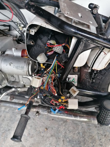

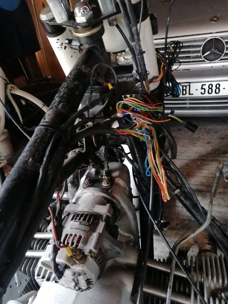

Bonjour merci pour ta réponse pardon pour la mienne qui est tardive beaucoup de choses à faire en dehors du side donc si je comprends bien je dévisse où je revisse contrôle avec le métrique la résistivité et je tire un câble comme le schéma de 2005 pour les intéressés je vous mets deux trois photos de mon dépouillement total du side

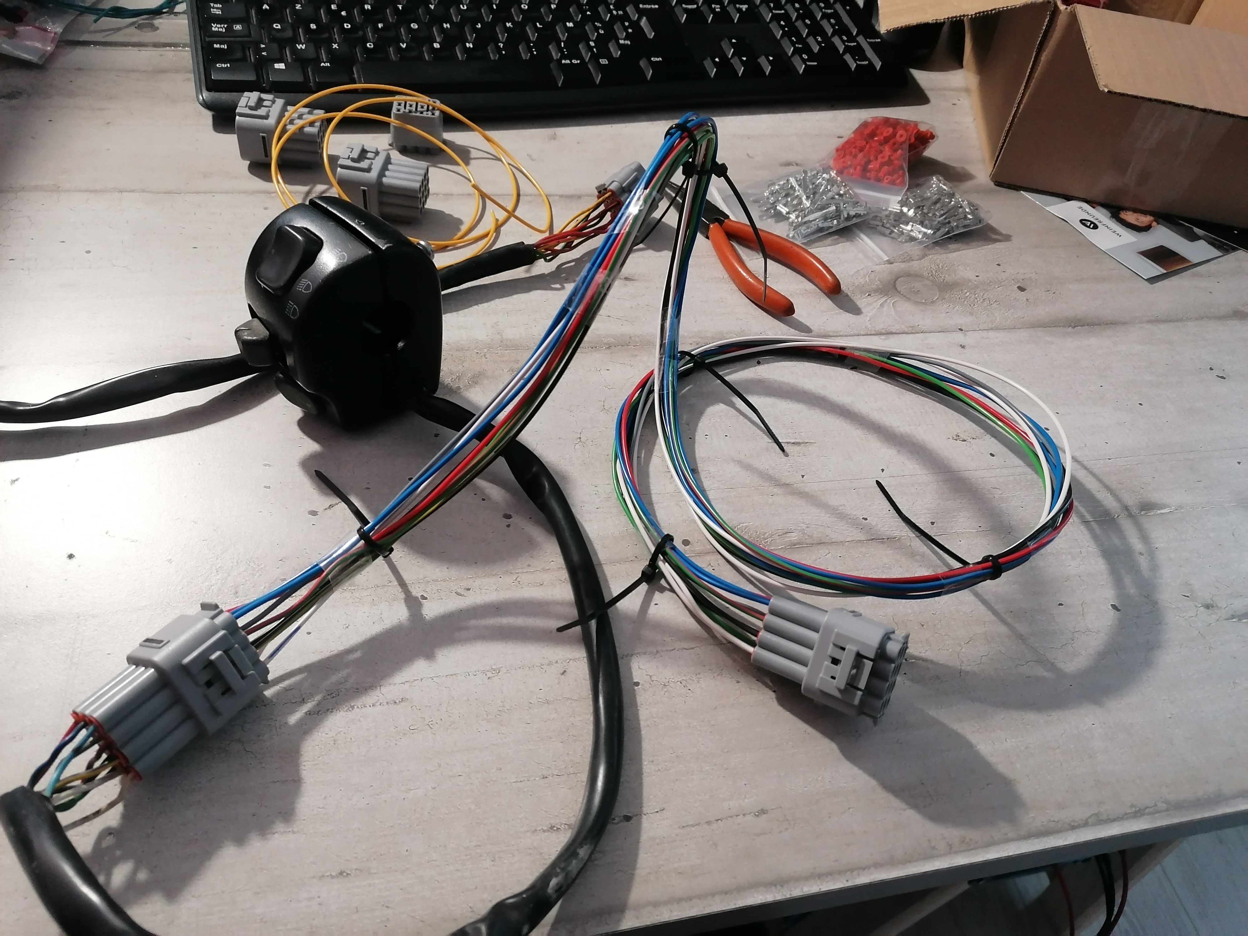

bonjour et bonne année à tous et surtout la santé ,petit question il y a t ils de personnes qui exécuté le plan de Carl Allison de 2005 car quelque doute peut être pas fondé ,il y a pas de central clignotante,le flasher c le warning il est relier la la commande ( cocote gauche)de plus coquille dans le schéma au niveaux du démarreur le masse n ai pas représenté du sélénoide,si je câble tel que je fait un cour circuit,d’où ma question,le reste me semble cohérent.je fais des photos demain pour que vous me faisiez des critiques constructives.
