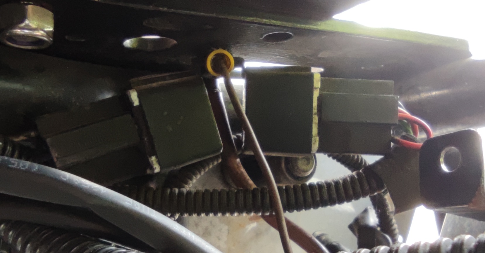

Je continue ma remise à niveau...
J’attendais le kit et les membranes tout est arrivé... donc remontage en vue :!:
En attendant je continue le nettoyage et le démontage de certaines pièces... tout en repérant les différents équipements... dont les relais du démarreur...
D’où ma question : j’ai 2 relais mais en principe à partir de 2006 sur les 750 il n’y a plus qu’un seul relais :ugeek:
La 1ère immatriculation dare mai 2007 donc cela voudrait indiquer que le side est antérieur à 2007.... :?: :?:

Donc d'après ce j'ai pu lire et surtout comprendre :lol:
J'ai 2 relais démarreur ce qui correspond aux années 2004-2095
MAIS
J'ai CDI Ducati Energia ce qui correspond aux années 2006-2007
:shock:
Bref j'ai l'impression qu'il y a beau mélange.... :D
Je vais regarder les relais de plus près surtout pour dans l'idée de remettre le démarreur manquant ;)
Messages : 592
chris5 a écrit : 27 avr. 2024 08:53 Donc d'après ce j'ai pu lire et surtout comprendre :lol:
MAIS
:shock:
c'est vrai que c'est pas facile à comprendre :?:
pour exemple la mienne est de 18/03/2004 en Europe et France et la frappe sur carter moteur et certificat de cession vehicule neuf du concessionnaire correspond à 2003 sortie Irbit avec faisceau correspondant aux 2002-2003 alter Russe monté en livraison en France à 2 mois pres (je pense ) celle de Zorgol origine en livraison du meme concess en France etaiit avec faisceau different pour recevoir un alternateur Denso avec 2 relais sous la selle ce qui correspond aux documents cités 2004-2005 .
j'ai eu une solo de 2006 en France avec alter Denso qui correspond aux années 2006- 2007 avec un sell relais et encore allumage oeil de Moscou pas du tout Ducati Energia :!:
c'est vrai c'est pas facile à suivre :!: :?:
il s'agit simplement suivant la production Irbit et les vehicules dispos en Russie pour livraison en Europe de ce que eux disposaient pour fournir la demande en fonction des nouveaux materiaux qu'ils avaient sous le coude :!: :)

Messages : 1163
MAIS
:shock:
Moi j'ai trois relais sous la selle (dont un que j'ai rajouté), donc 2 d'origine (modèle 2010).

Messages : 614
Westy64 a écrit : 27 avr. 2024 11:02 Moi j'ai trois relais sous la selle (dont un que j'ai rajouté), donc 2 d'origine (modèle 2010).
Alors qu'en principe depuis 2006 tu ne devrais avoir qu'un seul relais d'origine mais peut-être que cela dépend aussi du type de URAL (Tourist, Sportman etc...) :idea: :idea:
Pourquoi avoir rajouter un relais et surtout pour quel équipement :?: :?:
