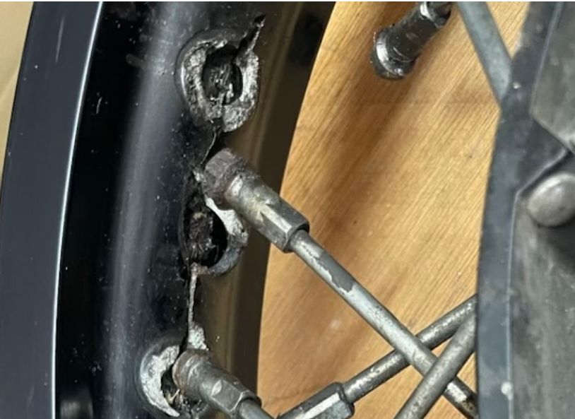

Recherche jante 18 pouces pour Ural Retro. Moyeu AR 265 mm frein à disque Rétro EFI 2014/2015
précisions : ma jante actuelle est une N18*2.15 DOT - URAL 2013. infos gravées sur la jante - visuel : alliage noir

oups ... tu as raison la date gravée est Oct2013.
La jante vient de partir pour réparation Ural avec demande significatif de support commercial. La jante n'ayant aucun choc, la cause de la fissure me semble être soit fragilité défaut alliage soit anomalie couple serrage initial des rayons. Dans les 2 cas, responsabilité fabriquant.
En attente de ce que va proposer le concessionnaire (que j'apprécie) après inspection de la jante.

eh ben dis donc :o c'est impressionnant :x jamais vu des jantes à ce point :x
reste aux autres possesseurs de ces années la et apres à surveiller leurs jantes :o :o :!: :!:

pour ceux qui préfères les images, voici l'objet du délire :

@ JP : en effet à surveiller car le risque est gros. Ceci renforce le fait qu'il est bon d'inspecter sa machine régulièrement.
@ Zorgol : merci de l avoir mise en page, je n'avais pas réussi
